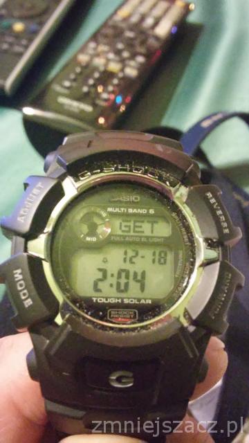

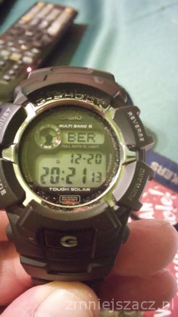

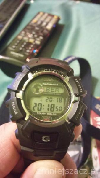

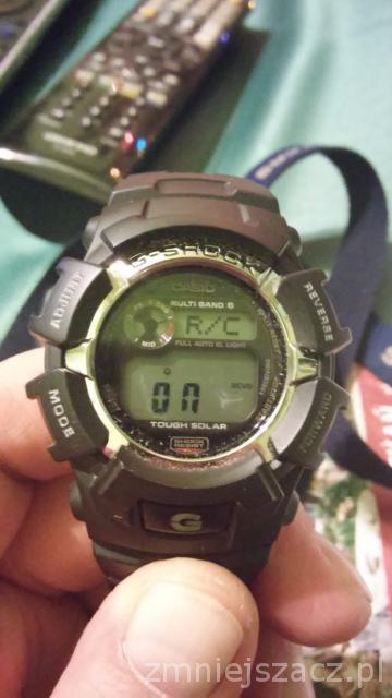

nosekBd 0 #1 Napisano 20 Grudnia 2015 Witam mam kłopot z włączeniem automatycznego odbiory sygnału RCVD.Robię to według instrukcji i nie wychodzi.Udało mi się załączyć R/C lecz na drugi dzień napis na wyświetlaczu RCVD rano zniknął.Robiłem to według instr.i nie wiem gdzie popełniam błąd,a może odbiornik w tym zegarku jest zepsuty.Proszę o radę. Załączam zdjęcia kolejności włączenia tej funkcji. No i koniec operacji -ALE NIE WYCHODZI 0 Udostępnij tę odpowiedź Odnośnik do odpowiedzi Udostępnij na innych stronach
e.czajnik 2 #2 Napisano 20 Grudnia 2015 Napis RCVD na wyświetlaczu oznacza, że zegarek otrzymał sygnał z czasem w ciągu ostatnich 24h (czy raczej: poprzedniej nocy). Jeżeli rano go nie ma to znaczy, że w nocy leżał w miejscu gdzie sygnału nie był w stanie złapać. Z tego co pamiętam, zaczyna o 03:00 i próbuje co godzinę do skutku lub iluśtam prób. Po prostu dziś w nocy zostaw zegarek na parapecie, cyferblatem w stronę okna i rano napis RCVD powinien się pojawić. 0 Udostępnij tę odpowiedź Odnośnik do odpowiedzi Udostępnij na innych stronach
nosekBd 0 #3 Napisano 20 Grudnia 2015 Ok sprawdzę czy zadziała i jutro dam znać .A jeszcze jedno jak włączyć podświetlenie przy ruchu zegarka w górę. 0 Udostępnij tę odpowiedź Odnośnik do odpowiedzi Udostępnij na innych stronach
Bartecky 1 #4 Napisano 20 Grudnia 2015 przytrzymaj przycisk podświetlenia kilka sec. 0 Udostępnij tę odpowiedź Odnośnik do odpowiedzi Udostępnij na innych stronach
Gość tomaliusz #5 Napisano 21 Grudnia 2015 Miałem ten model i mój dość ciężko łapał sygnał ale łapał Nic nie jest uszkodzone, tak jak Koledzy napisali, musisz dla Niego znaleźć dobre miejsce do odbioru Możesz też pójść spać z nim na łapie, ręka dobrze działa jak dodatkowa antena 0 Udostępnij tę odpowiedź Odnośnik do odpowiedzi Udostępnij na innych stronach
nosekBd 0 #6 Napisano 21 Grudnia 2015 Załapał i jest już ok.Dzięki panowie.Pozdrawiam 0 Udostępnij tę odpowiedź Odnośnik do odpowiedzi Udostępnij na innych stronach
