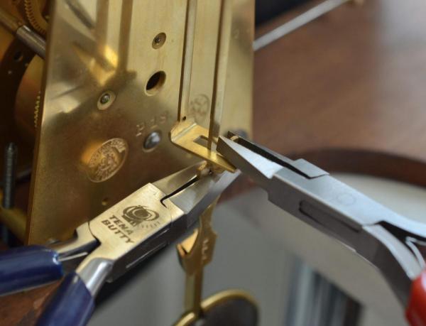

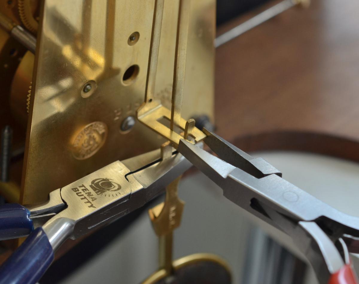

Usunalem ten niepozadany luz w widelkach w dwoch ruchach:
1. odgiecie jezyczka - nie jest mozliwe usuniecie luzu calkowicie
2. zgiecie widelek, luz zostawilem bardzo maly, bo luz jako luz musi byc, zeby przedluzka wahadla mogla sie przesuwac
Dzwiek Tik-Tak stal sie czysty!
