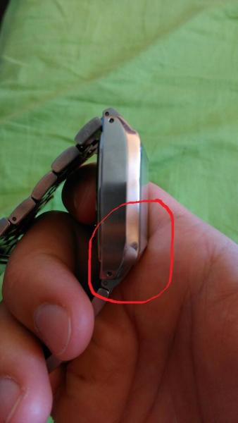

Witam,
czy zdaniem Kolegów, da się wypolerować taką stalową kopertę (szczotkowana, o ile dobrze poznaję), aby usunąć obicie na jej boku (oznaczone na zdjęciu) przy jednoczesnym zachowaniu kształtu koperty?
Z góry dziękuje za pomoc
Myślę ze jest to pytanie do Piotra Ratyńskiego. Wypowiadał się on już wcześniej o tego typu naprawach. Moim zdaniem należy tu raczej rozważyć wypełnienie ubytku i szlifowanie. W międzyczasie gorąco zalecam zamieszczenie  dokładniejszych zdjęć :)
Piotr
dzięki za pomoc - to zdjęcie kogoś, kto sprzedaje ten zegarek, a ja zastanawiam się nad jego zakupem ;) taka sytuacja, jak mawia klasyk. Kosztowo nieopłacalnie ;)
Przy okazji, wiesz może, jak mniej więcej wygląda takie uzupełnianie? Szpachla i polerka, jak w blacharstwie pojazdowym?
Da się bez problemu, w razie konkretnej potrzeby zapraszam do komunikatora późnym wieczorem, teraz nie mam czasu.
PS
Nic nie potrzeba uzupełniać, raczej szlifować, kształt będzie zachowany, wymiary minimalnie się zmienią.
