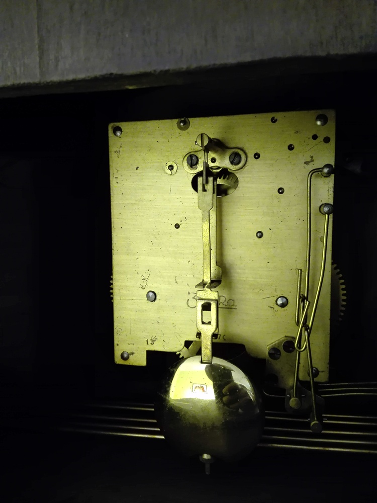

Brat podrzucił mi zegar kominkowy. Niestety nie bardzo orientuję się w tego typu mechanizmach. Ale diagnozę udało mi się postawić dość szybko. Ktoś go ruszał przy założonym wahadle. Efekt był taki, że przesunęła się kotwica względem osi wahadła. Naciągnąłem ją tak na oko. Jak jednak ustawić położenie osi wahadła względem kotwicy, by wszystko grało jak w zegarku?:)
Widzę, że wahadło mocniej wychyla się się w prawo. Mam dążyć do tego, by w obie strony wychylało się tak samo?
Z góry bardzo dziękuję za pomoc.

Tak to ogólnie można określić :) Poszukaj, o ustawianiu wychwytu na tulejce łączącej oś kotwicy z drążkiem było już wiele razy.
Spróbuj na słuch. Jak już zawiesisz zegar w docelowym miejscu to wsłuchaj się w jego cykanie. Jak robi równomierne cyk-cyk to znaczy że jest dobrze. Nie wiem jak to dobrze wytłumaczyć więc spróbuje jeszcze graficznie ;) Niech "-" będzie ciszą, a "o" cyknięciem:
o--o-----o--o-----o--o-----o--o-----o--o-----o--o  - żle
o---o---o---o---o---o---o---o---o---o---o---o---o - dobrze

Ustawiłem tak:
o--o---o--o---o--o---o--o---o--o---o--o
I to jedyna opcja, kiedy zegar chodzi i nie staje, wiec wydaje mi się, że jest ok. Próbowałem ustawić, żeby cykanie było równiutkie, ale takiej pozycji po prostu nie znalazłem:)
Jak troche pokombinujesz to się uda ;) Możesz też podłożyć coś pod którąś nóżkę żeby pochylić zegar.
