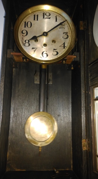

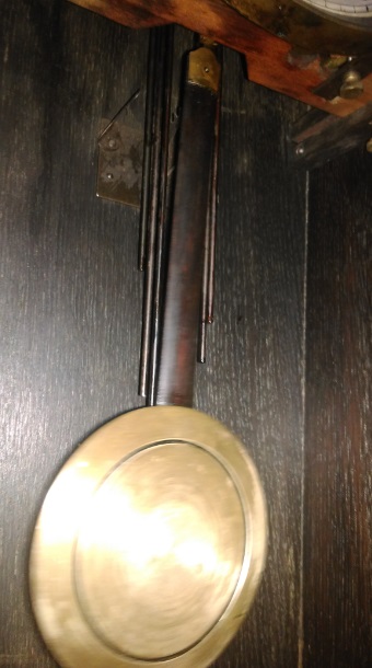

Otrzymałem w spadku zegar ale nie mam pojęcia co to za model. W środku jest tylko napis. WESTMINSTER CHIME WURTEMEERE. Zegar biję co kwadrans. Kiedys tez co 15 minut grał kawałek melodyjki a o pełnej godzinie grał calą melodyjkę i wybija ilość godzin. Aktualnie melodyjki nie działają prawdopodobnie przekręcona została sprężyna. Z gory dziękuje za pomoc
Znalazłem tylko cos takiego
http://www.antiqueclockspriceguide.com/clockdetails.php?clockid=23462
Czy to moze byc on?

mam podobny  Gustav  Becker  ,skrzynia i wahado bardzo podobne .
Ale czy porusza się z lewa na prawo, czy też odwrotnie?  Wytrawni zbieracze wiedzą, jak po tym rozpoznać producenta.
A do Autora tematu. Zdejmij wahadło, wyjmij mechanizm i zrób jego zdjęcia, nadto sfotografuj gong.

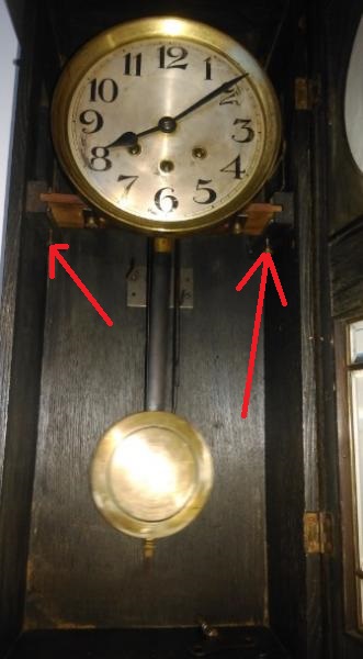

Witam

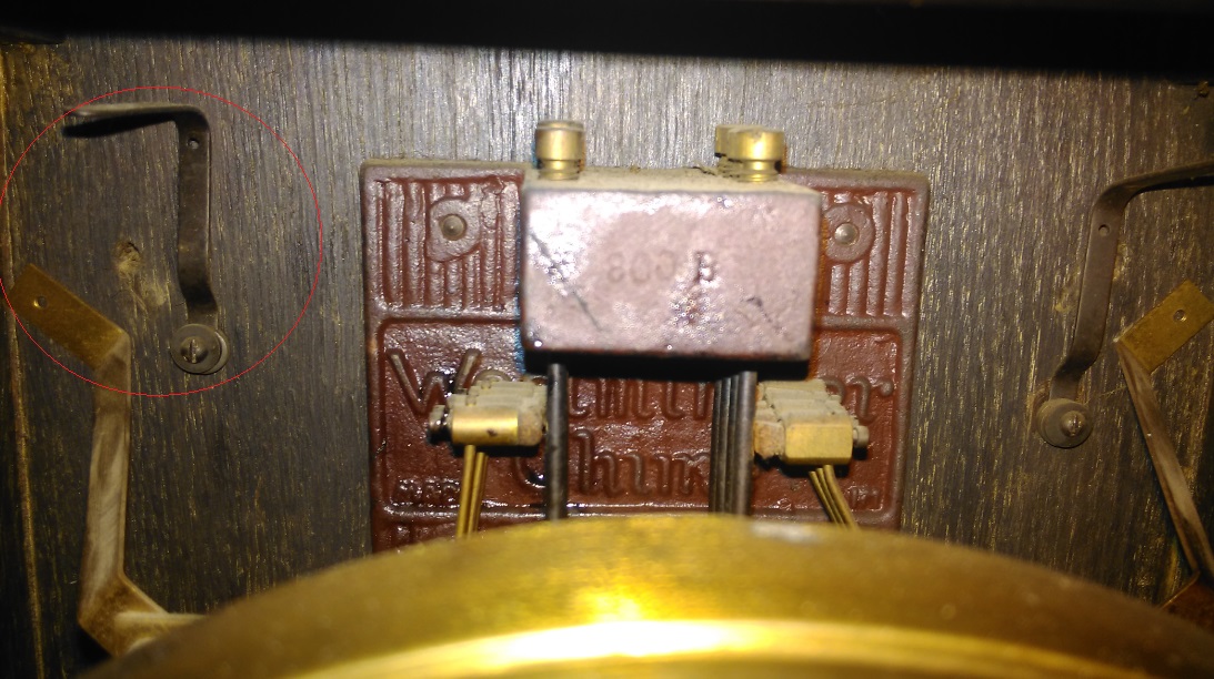

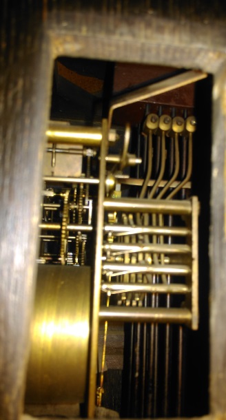

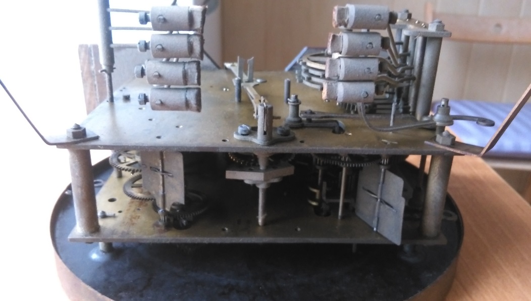

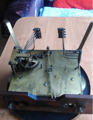

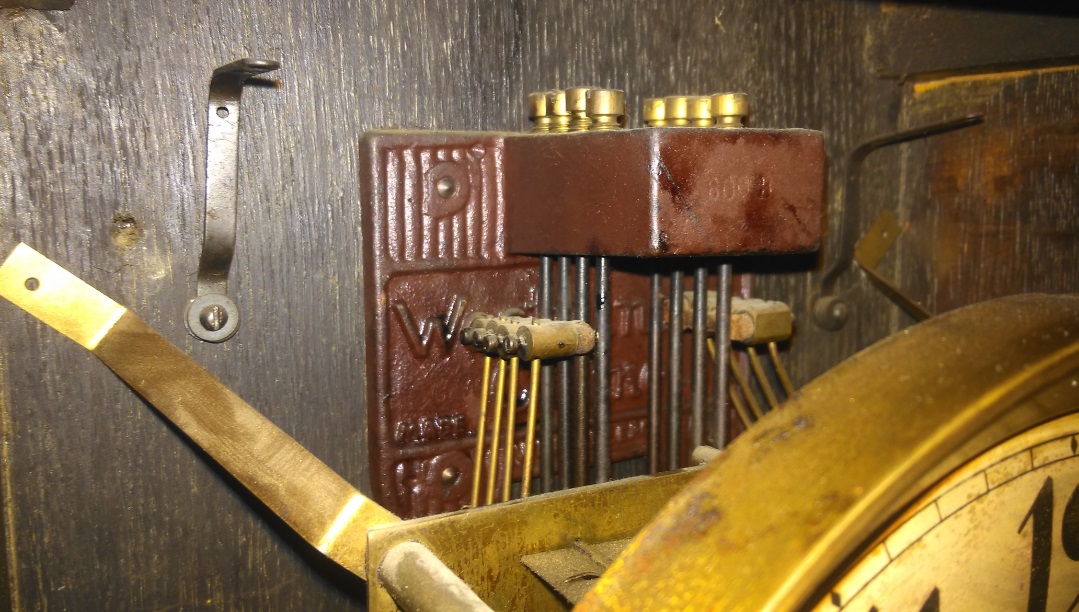

Oto zestaw zdjęć. Po wykonaniu okazało się że są elementy luźne zaznaczone na zdjęciu. Wiem ze zegar był raz w naprawie , może majster nie dala rady tego skręcić
Co powstrzymało Ciebie przed odkręceniem dwóch śrub i wyjęciem werku ze skrzynki ?
Chłopie nikt Tobie nie każe mechanizmu rozbierać na części pierwsze.
Zdejmij Wahadło i odkręć zaznaczone śruby.
Następnie wysuń mechanizm.
Wsio.
Kienzle, połowa lat 20.
To ten sam model , co z podlinkowanej strony.
Piotr
