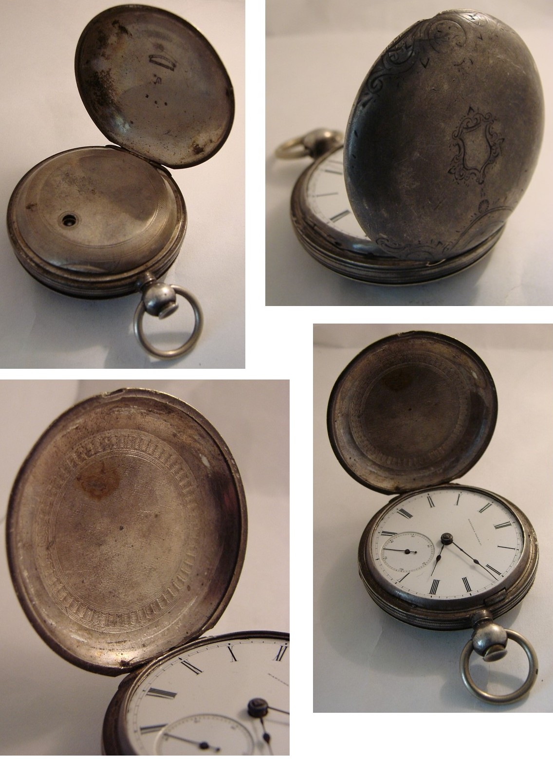

Ostatnio trafiły mi się dwa fajne, wczesne Elginy. Jeden (fajniejszy) stoi w cle, to póki co pokażę drugiego.
Taki trup, brudny, spatynowany i zepsuty...
Nie wyciągałem go z koperty - taki przyjechał.
Oczywiście w takim stanie nie mógł osiągnąć za wysokiej ceny - kupiłem na eBayu za $50. I dużo i mało, bo z jednej strony - stan marny, z drugiej - sama koperta jest tyle warta, mechanizm jakby "w gratisie" ;)

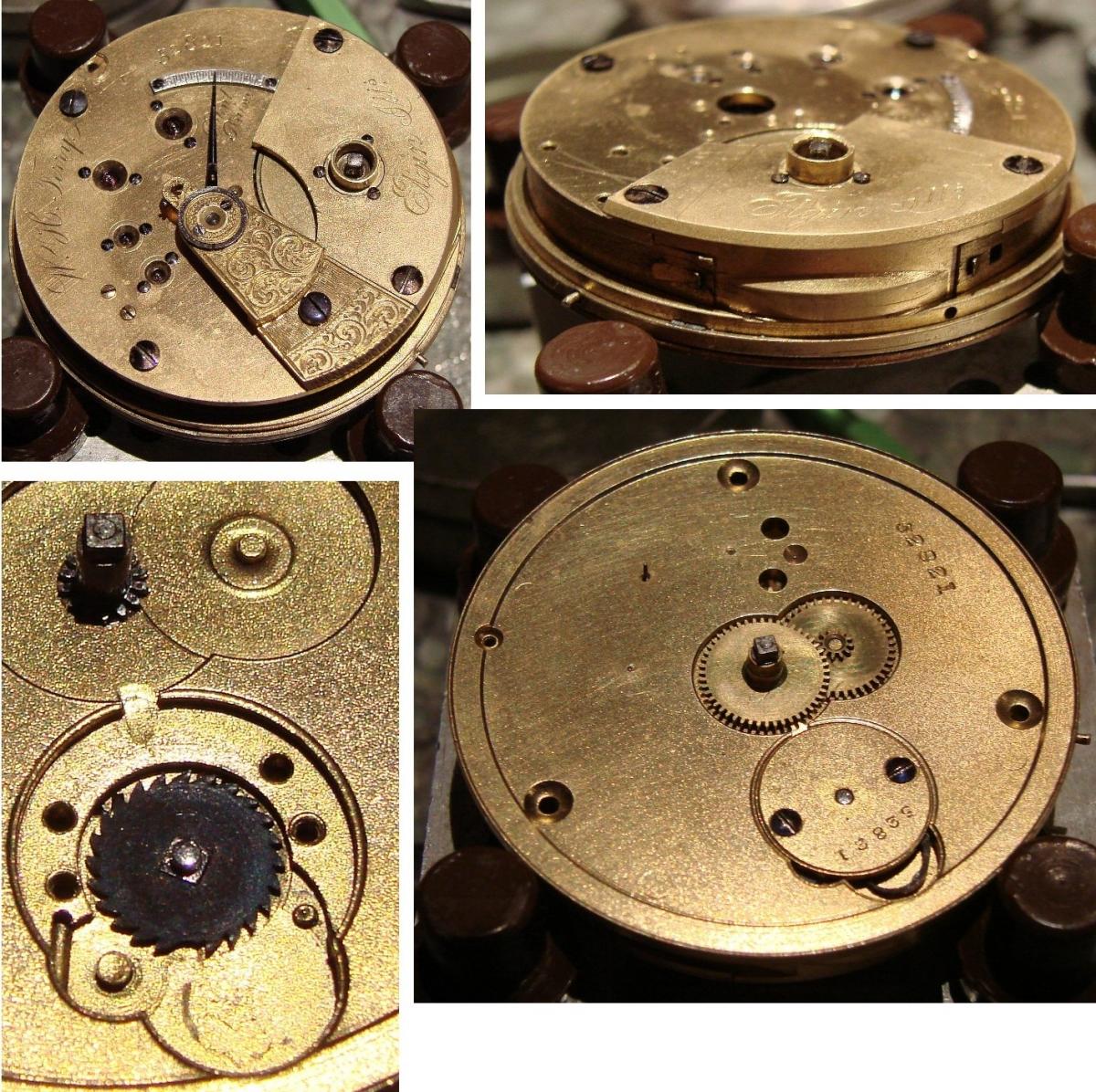

Poniżej - skala zniszczeń:

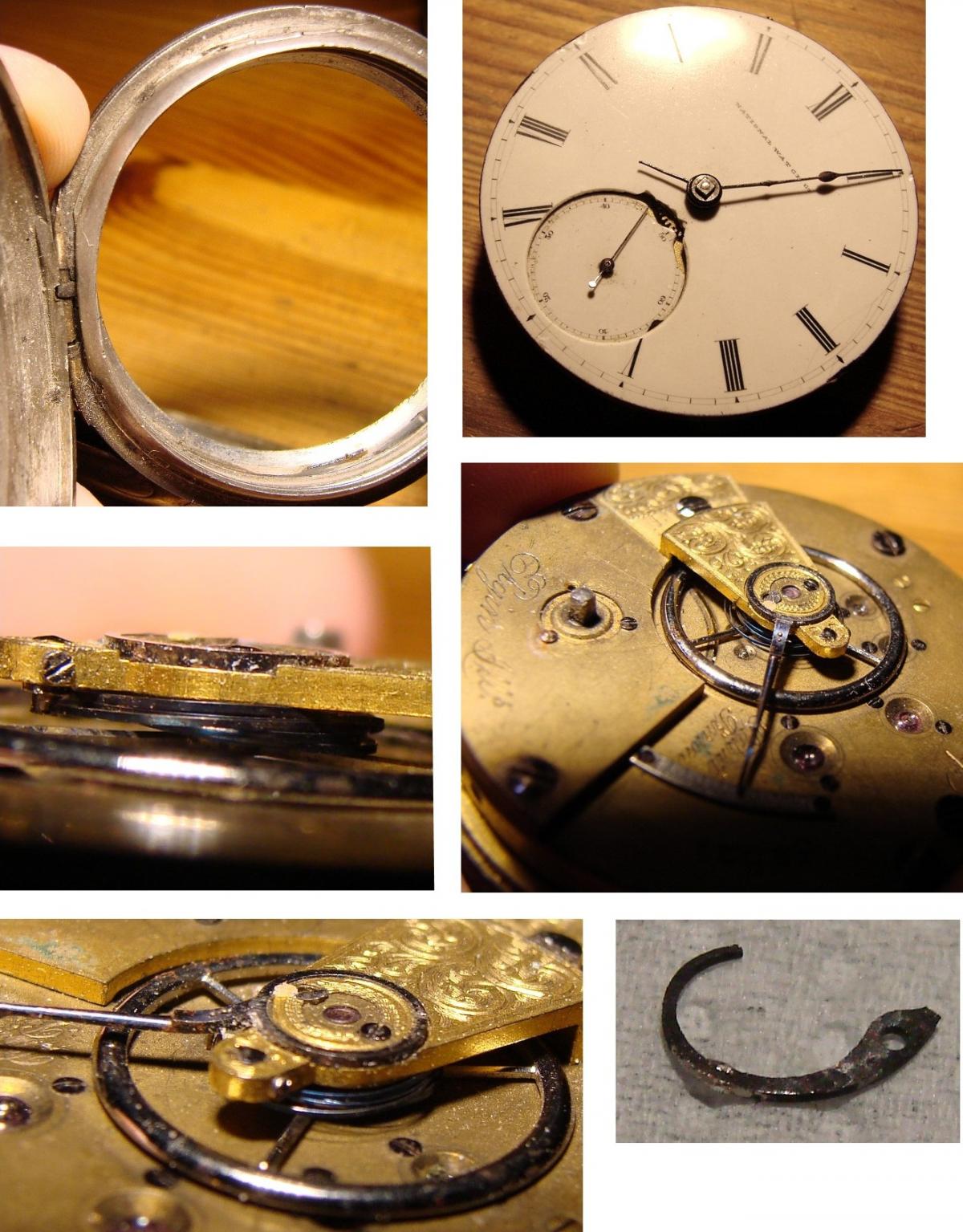

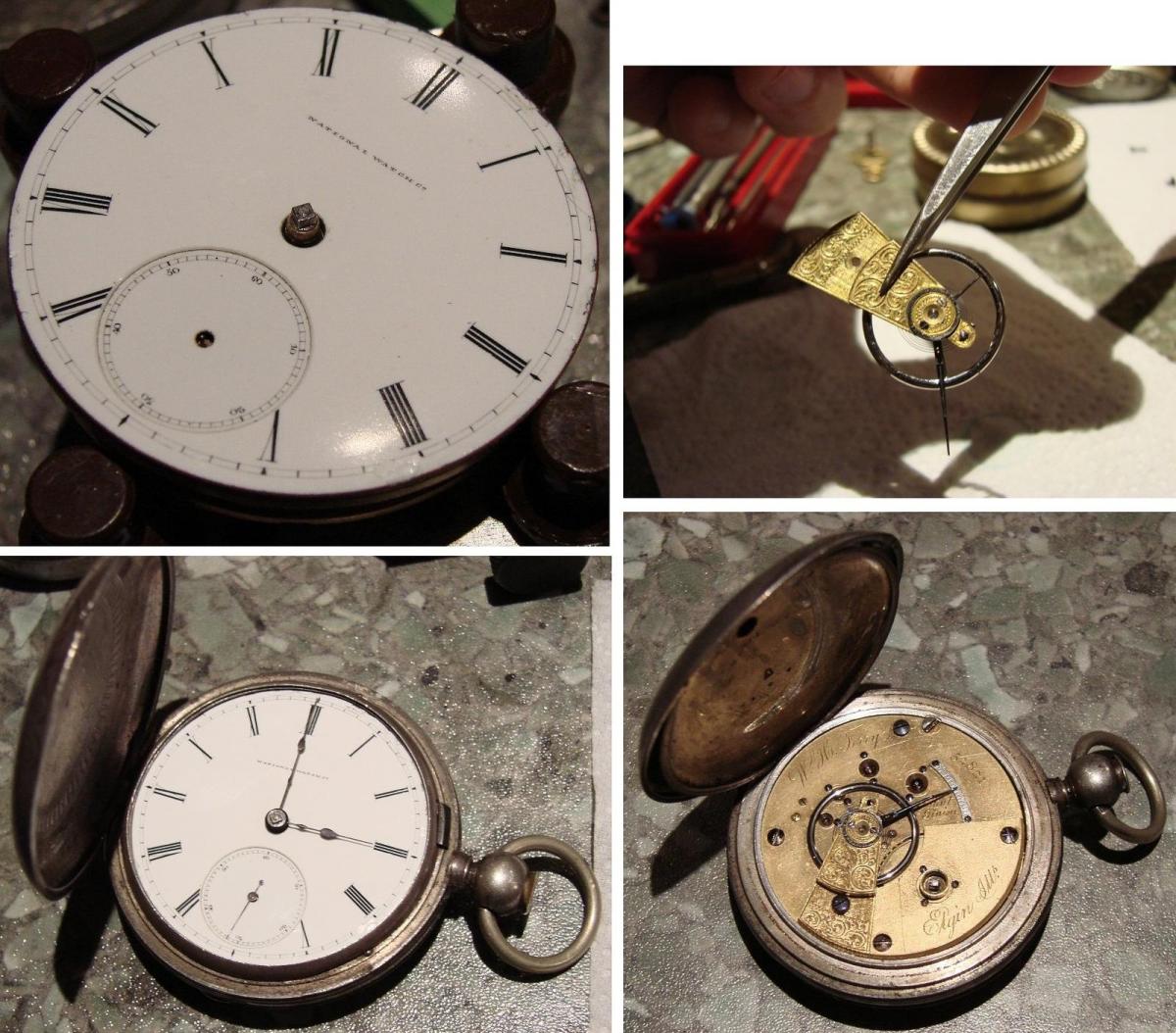

Tarcza do wymiany, lutowana zapadka naciągu, wygięta luneta koperty, złamana wskazówka, brak osłony kluczyka na mostku bębna i pogięty włos.
Oczywiście, ze nie było chętnych, by to kupić, ale swego czasu (kilka ładnych lat temu) naciąłem się na wczesny mechanizm z Elgin, złożony z dwóch innych.
Także tarczę, wskazówkę i osłonę na mostek po prostu miałem w pudle z częściami - nieudane zakupy też się czasem zwracają ;)
Niestety - nie udało mi się znaleźć zapadki naciągu. Może ją zgubiłem, a może zużyłem - nie pamiętam, w każdym razie nie udało mi się jej znaleźć...

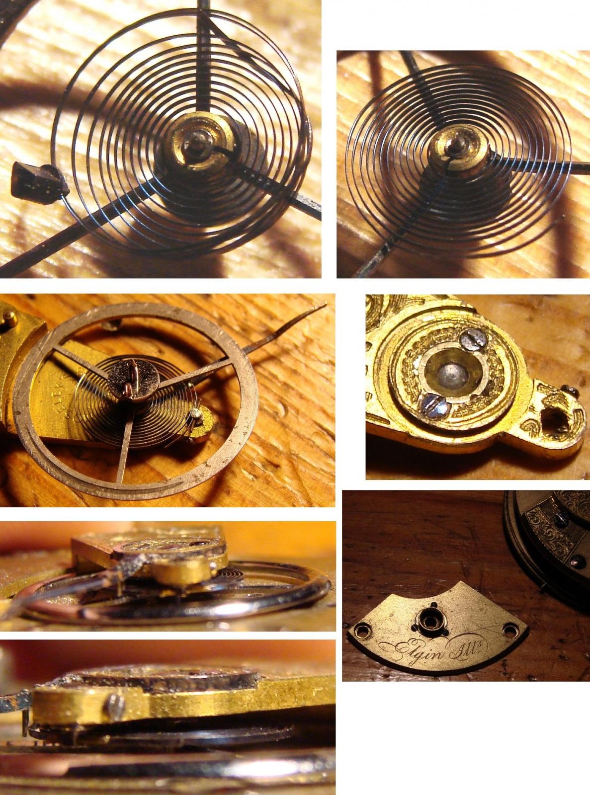

Włos poprawiłem. Ze wyprostowałem, to za dużo powiedziane, bo koniec był skręcony niemal w spiralkę, ale udało mi się tak go podoginać, żeby układał się płasko.
Jest też ładniejszy kamień nakrywkowy i osłona kluczyka przełożona z mostka widocznego na zdjęciu. Na szczęście nie odkręcałem jej, co ułatwiło identyfikację :)
Włos przypiąłem tak, żeby przerzutnik znalazł się we właściwej pozycji - założyłem, ze jeśli działało kiedyś, to powinno też działać teraz.

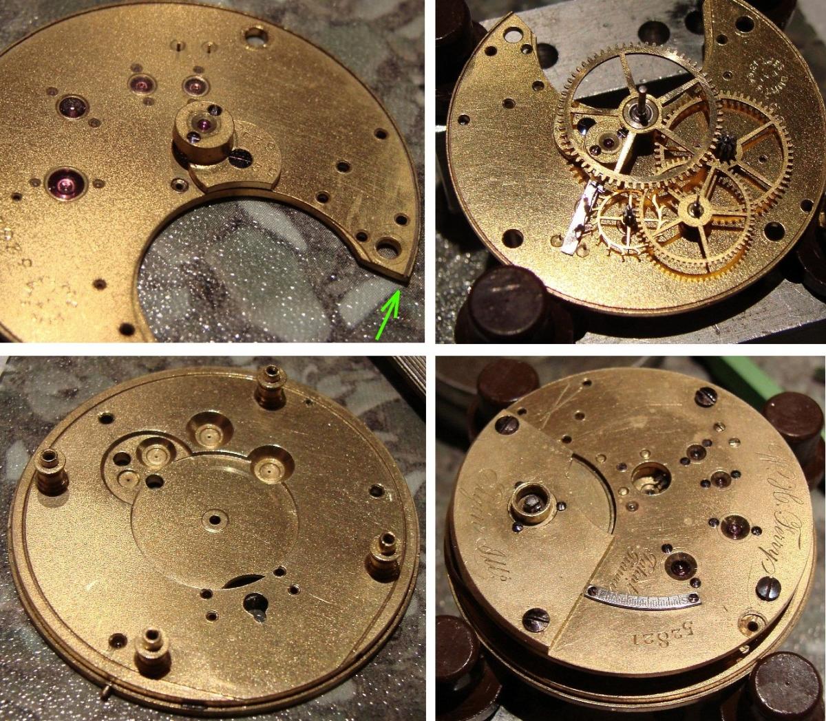

Poniżej - nacięcia w obu dużych płytach mechanizmu na paski przeciwkurzowe:
Elgin w tym czasie eksperymentował z paskami przecikurzowymi, podczas gdy inni producenci raczej woleli obręcze zakładane na mechanizm.
Z pasków w końcu zrezygnowano, choć uważam, ze są od obręczy wygodniejsze. Mocowana na wcisk obręcz często stawia duży opór przy zakładaniu, a te paski wsuwają i wysuwają się bezbroblemowo...
Ponizej - montaż mechanizmu. Dopasowałem niebieską śrubkę mostka balansu - też nieoryginalną, ale niebieską...
Koło zapadkowe jest szczerbate, ale - po pierwsze - nie mam innego, a po drugie - i tak szkoda by było zużyć część zamienną, bo bez jednego zęba i tak działa dobrze...
Nowa tarcza ma kilka drobnych uszkodzeń, ale jest całkiem przyzwoita:
Sam zegarek wciąż ma kilka wad:
- koperta jest zużyta i się nie zamyka (zapadka nie trzyma)
- luneta jest tylko prawie prosta i ma leciutko naderwany zawias (to nie ja, naprawdę  ;) )
- wskazówka godzinowa elginowska, ale purpurowa zamiast niebieskiej
- uszko jest niklowe, ale o srebrne ciężko...

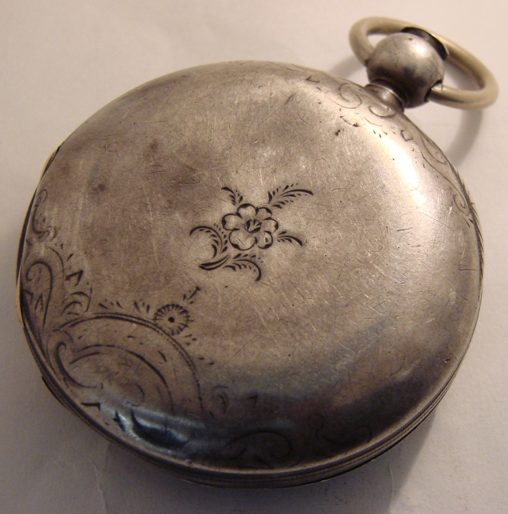

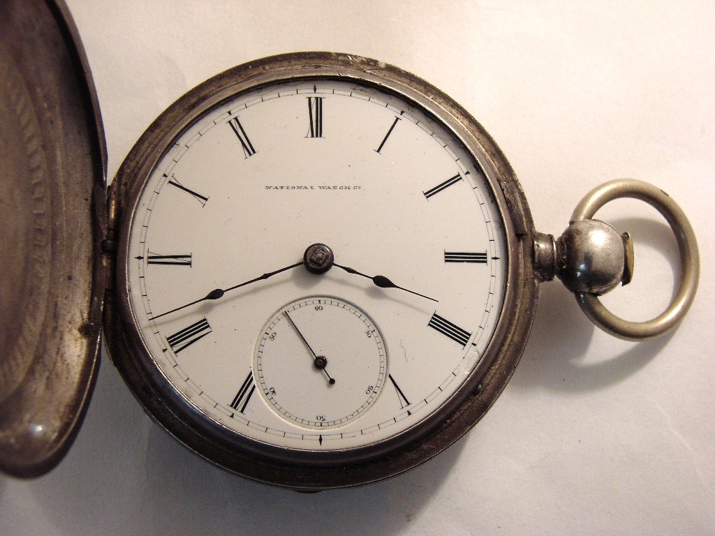

Zegarek jest piękny, pomimo faktu, że nie da się go zamknąć ;)
Ma piękną, srebrną kopertę ze starą patyną, której oczywiście nie czyściłem.
Z przodu też całkiem przyjemnie:

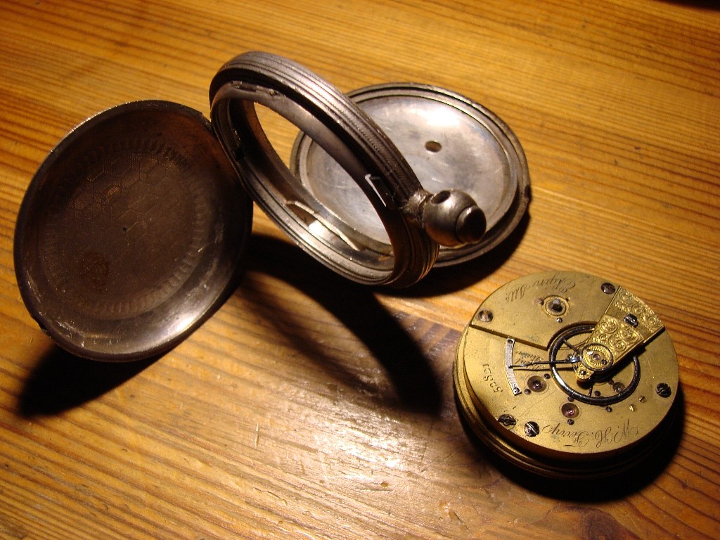

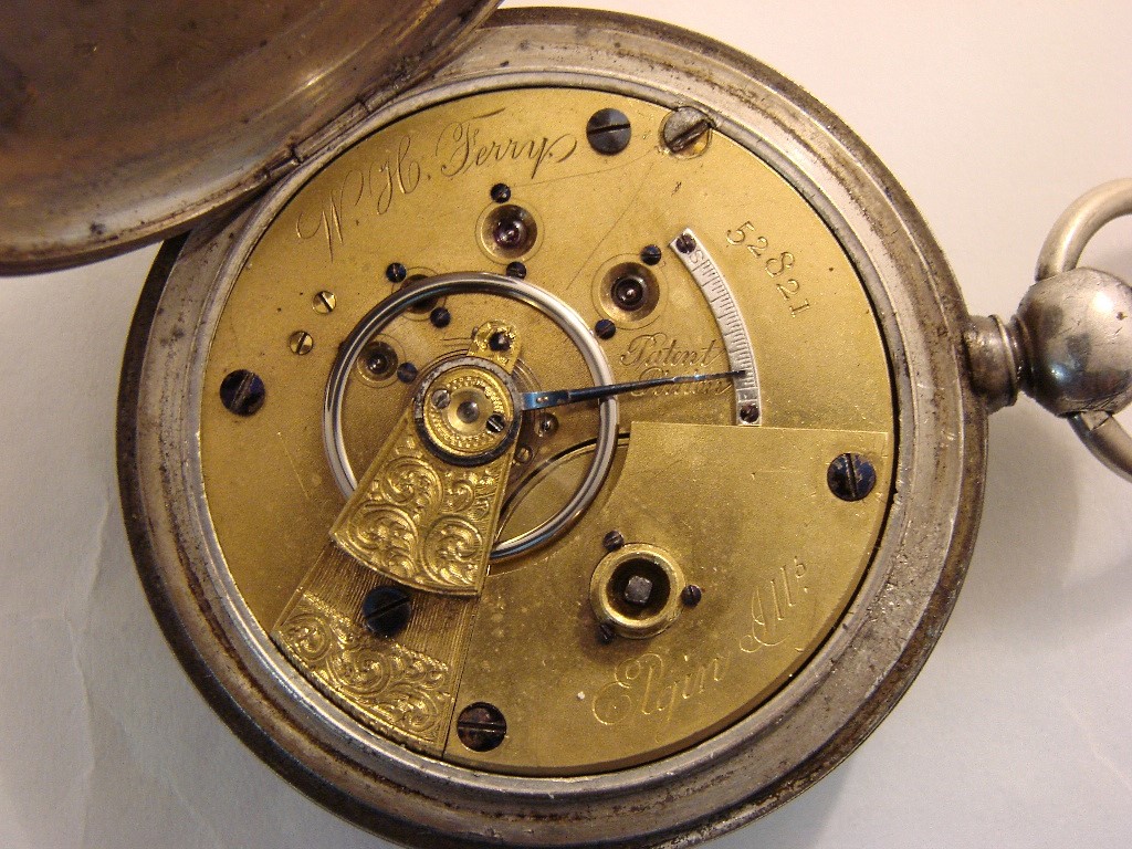

I mechanizm, datowany na 1871-72 rok:
Oczywiście mechanizm ma kilka głębszych rys i trochę zmatowień, ale z kąpieli wyszedł zaskakująco piękny - uczciwie powiem, że spodziewałem się dużo gorszego efektu...
