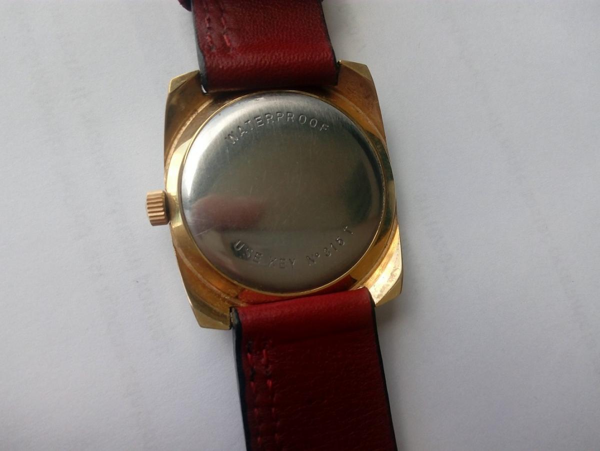

Mam pytanie odnośnie otworzenia dekla zegarka Tissot Seastar Seven. Na deklu jest między innymi napis: "USE KEY N 315 T". Czy ktoś z forumowiczów wie jak otworzyć taki zegarek bez tego klucza? Jak coś szukałem w Google to znalazłem tylko informację, przez szkło się można dostać do mechanizmu, ale nie jestem przekonany czy to na pewno dotyczy mojego modelu. W załączeniu zdjęcie dekla.

z reguły przy takim napisie na deklu zegarek otwiera się od strony szkła
nie próbowałbym robić tego samemu bez odpowiednich narzędzi

Witam
Ten zegarek otwierany jest od strony szkła. Proszę o zdjęcie od strony tarczy. Jeśli szkło było zmieniane i nie zostało wstawione zbrojone, to można je wyjąć za pomocą zwykłego "pająka" do szkieł.
