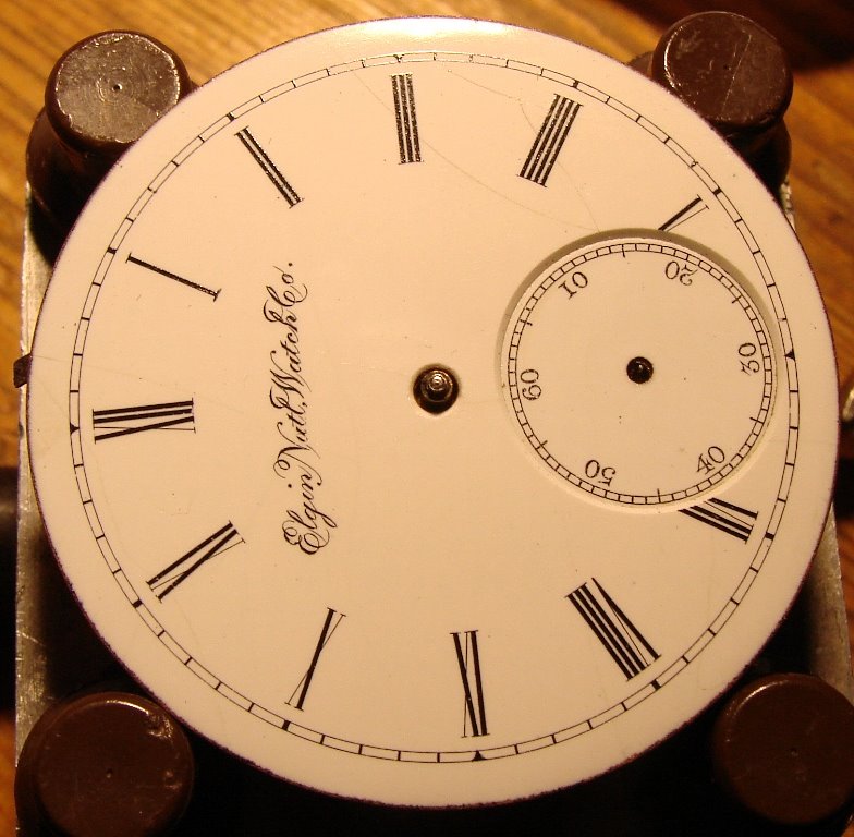

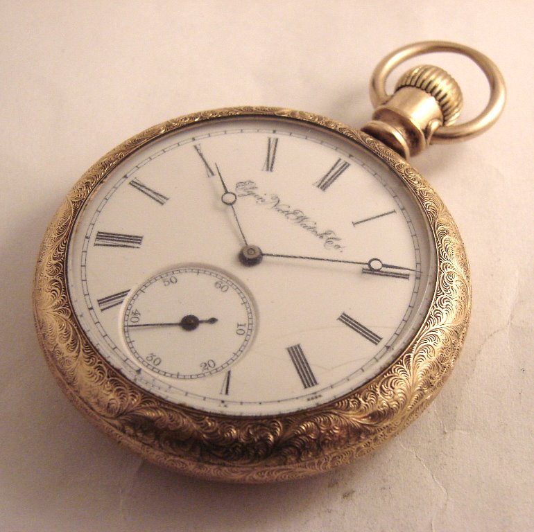

Zanabyty na OLX. Niestety ktoś na siłę otwierał dekiel i są ślady po nożu, poza tym całkiem fajny stan... Zachowany "w oryginale" ;)
Tematem dzisiejszej prezentacji jest zegarek marki Elgin z końca XIX wieku.

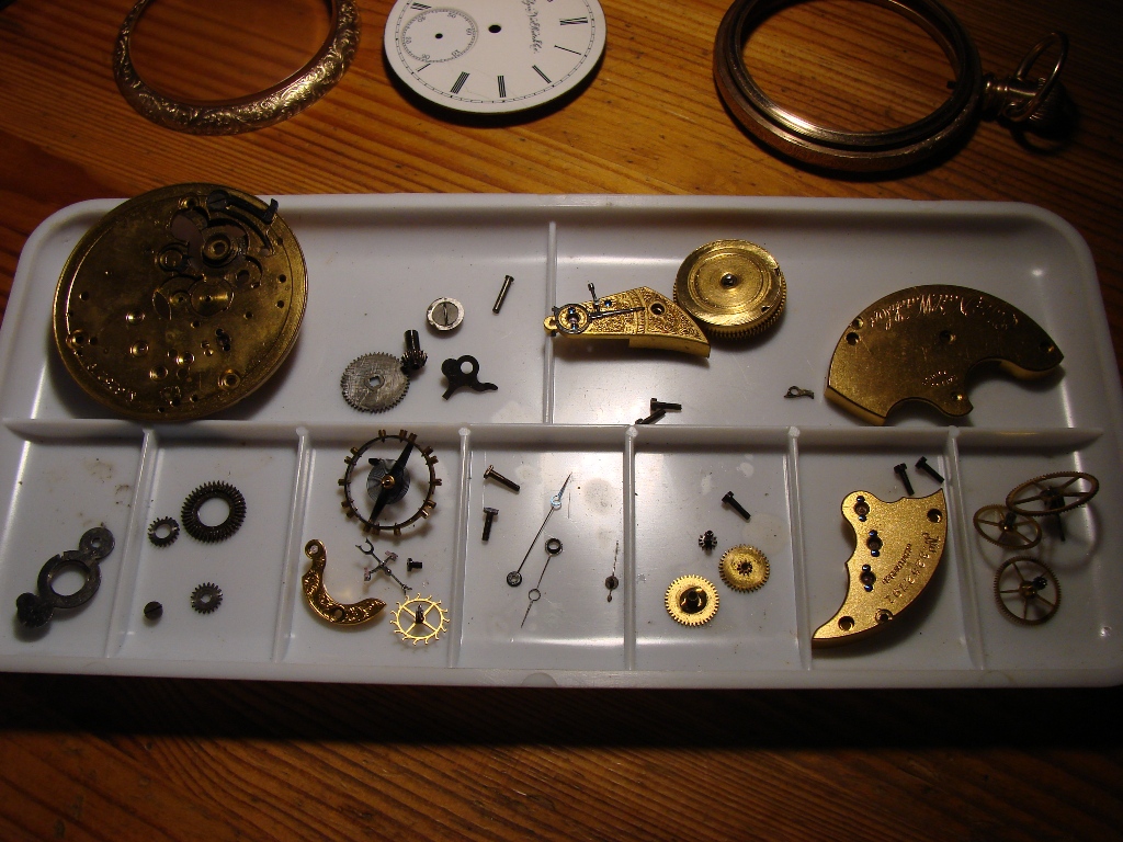

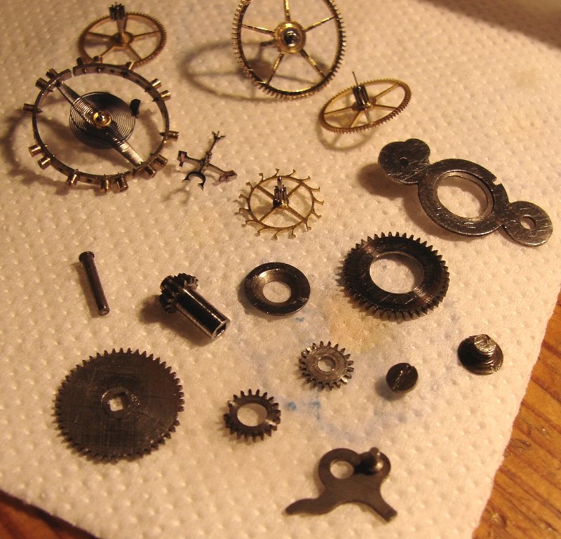

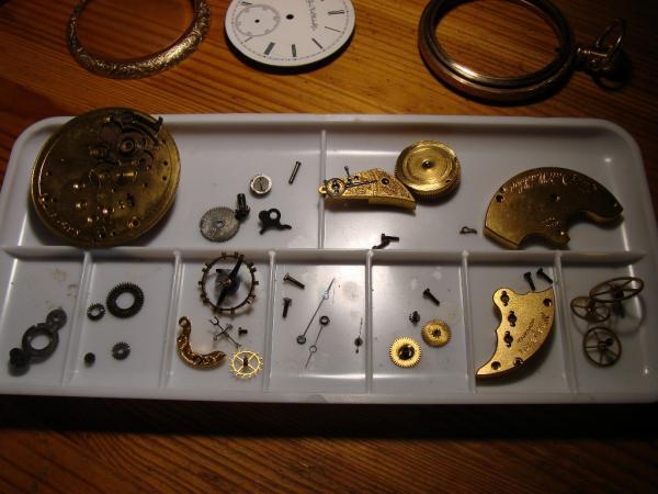

Tak wygląda rozłożony na części...

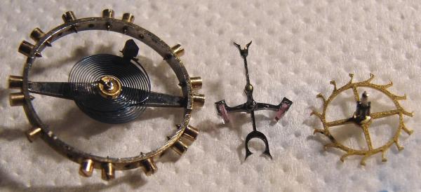

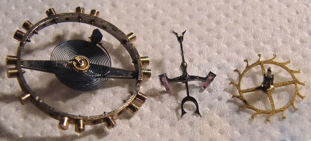

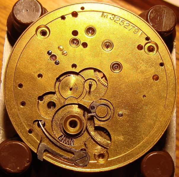

Wychwyt kotwicowy szwajcarski:

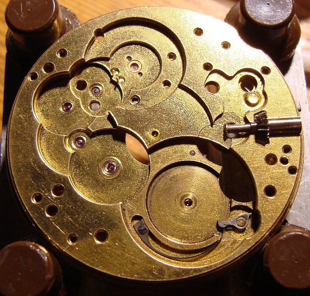

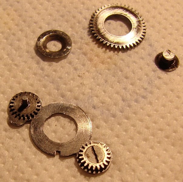

Poniżej elementy naciągu:

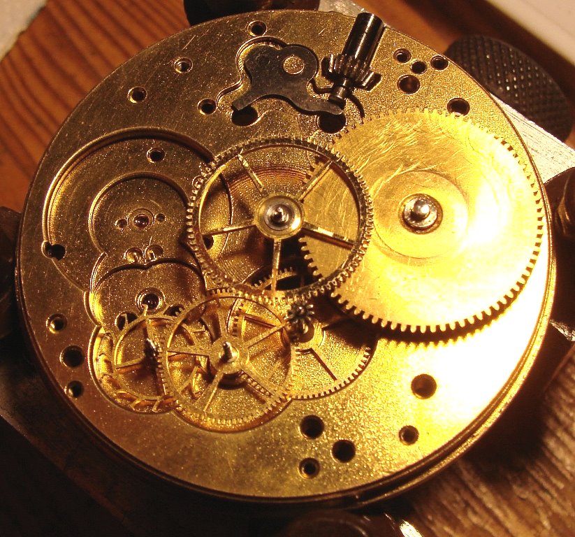

Zegarek jest jednym z pierwszych produkowanych w Elgin modeli ustawianych poprzez odciągnięcie koronki.
Jak widać kołom brakuje zębów - niestety jest to częsta przypadłość Elginów z tego okresu i widać, ze stal jeszcze nie była wtedy najdoskonalsza...

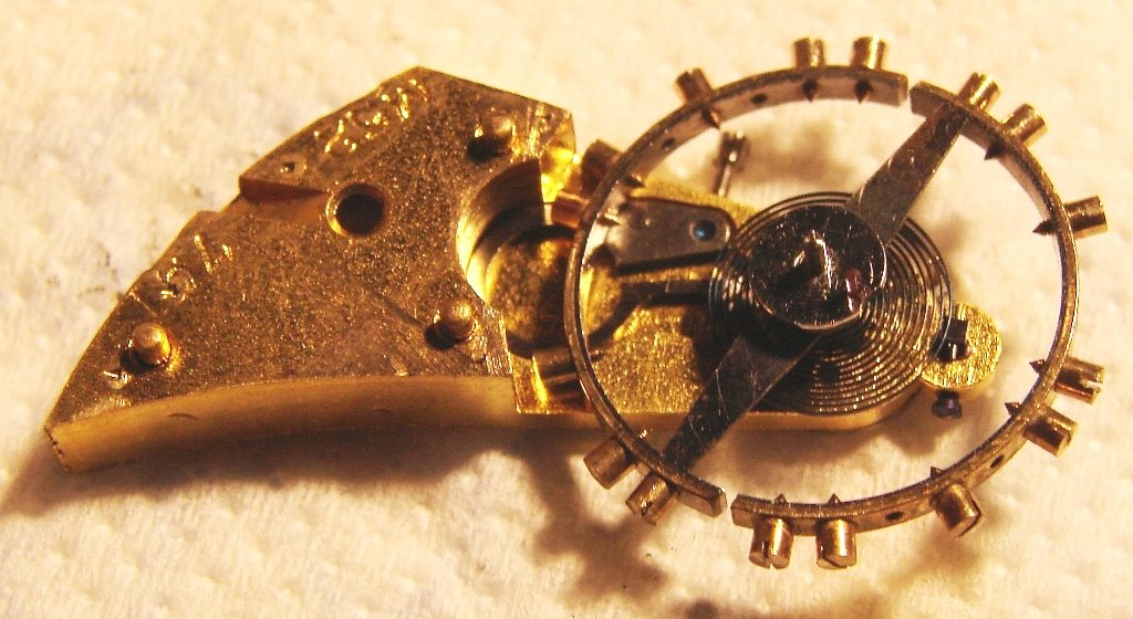

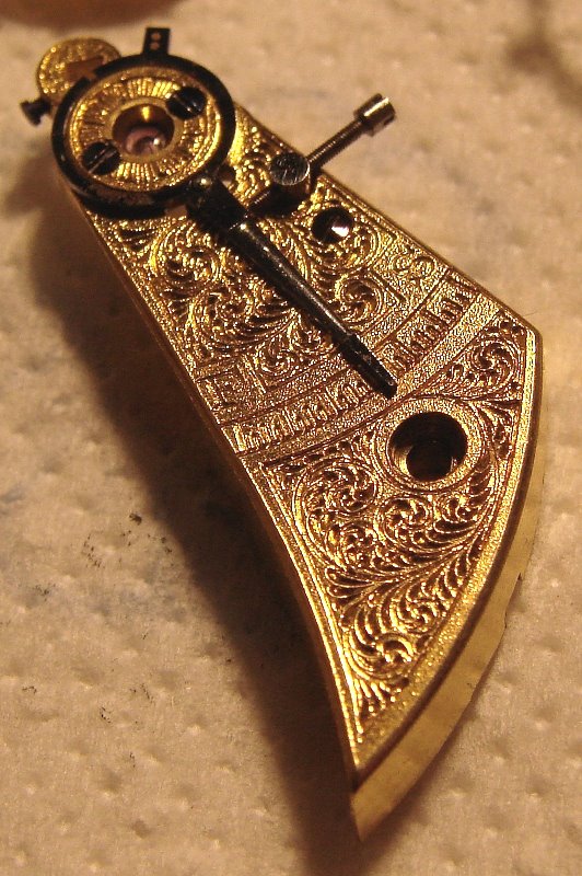

Mostek balansu...
...posiada mikroregulator:
W zasadzie jest to dość zwykła "łabędzia szyja", tylko schowana na spodzie mostka.

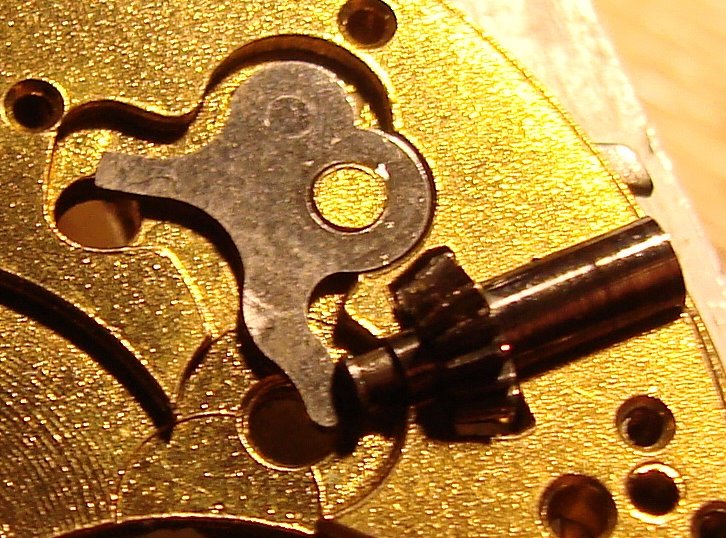

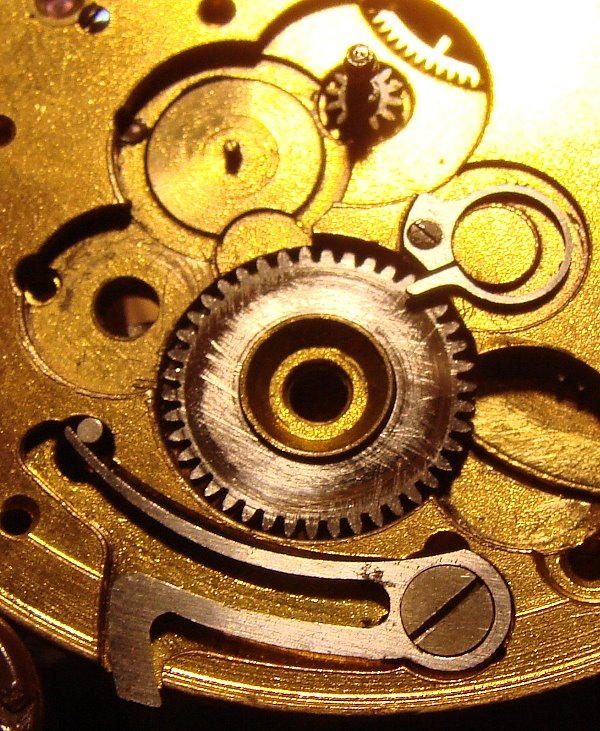

Trzeba pamiętać o elementach naciągu znajdujących się pomiędzy płytami, żeby potem nie rozkładać z powrotem.

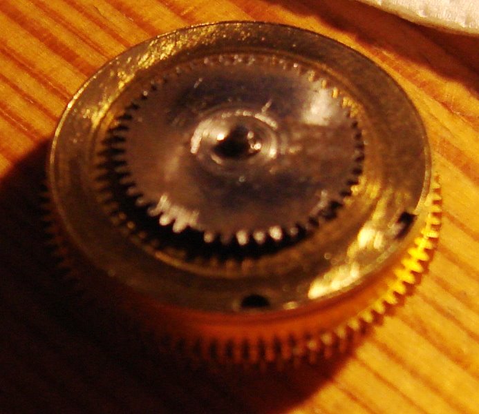

Koło zapadkowe znajduje się od strony tarczy. Tutaj zegarek ma jeszcze stare "geny"...

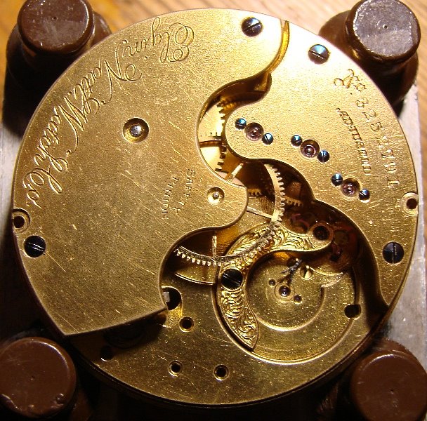

Jest to wyższej klasy Elgin - koło centralne przekładni jest złocone.

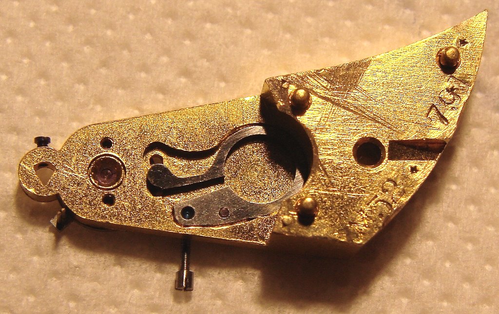

Mostki na miejscu...

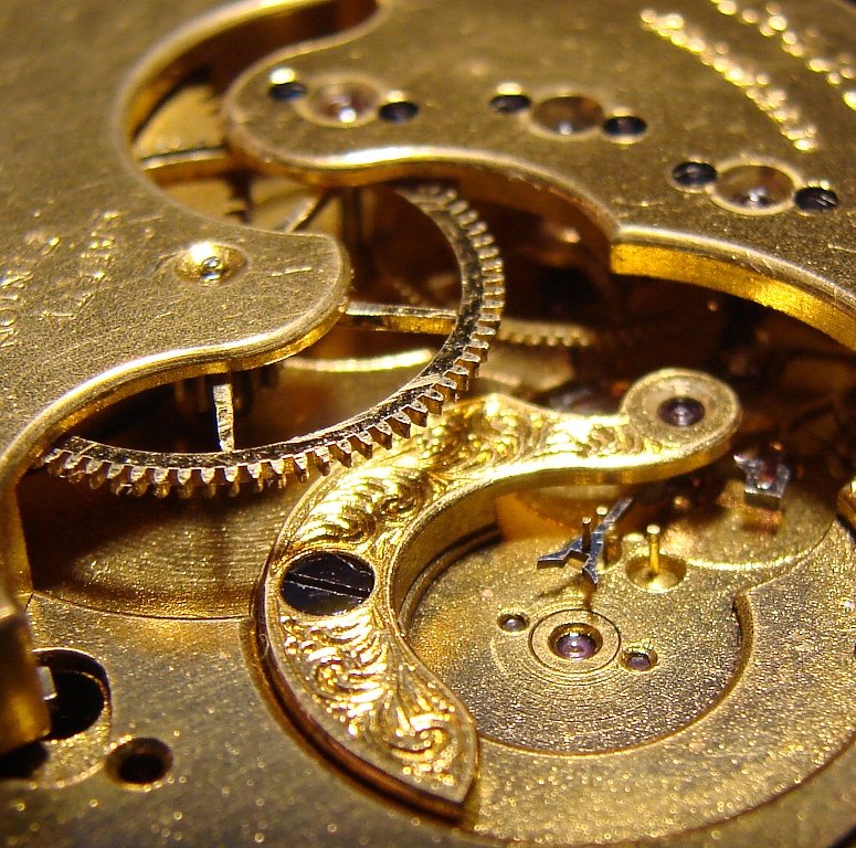

Mostek kotwicy jest ładnie dekorowany (podobnie jak mostek balansu).

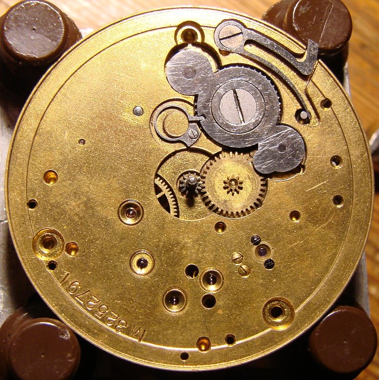

Z drugiej strony:
U dołu obrazka widać sprężynkę mechanizmu naciągowego. Jest ona sprytnie zaprojektowana - mechanizm działa, gdy mechanizm jest w kopercie. Poza kopertą mechanizm nastawczy przestaje przeskakiwać i można zostawić chodzący mechanizm np do testów poza kopertą w pozycji do naciągania sprężyny (normalnie mechanizm przełączyłby się w pozycję do nastawiania wskazań i zatrzymałby się).
Montujemy chybotkę. Znów - stare, jeszcze chyba angielskie "geny" - to po prostu przekonstruowany mechanizm ustawiany dźwignią...
Zmontowałem mechanizm naciągowy. Jest dość prosty, ale bardzo dobrze działa. Prosty, trwały... czego chcieć więcej? Jak wspomniałem - może lepszej jakości stali, żeby zębów nie gubił po drodze :)

Balans kompensacyjny bimetaliczny z breguetowskim włosem i pojedynczym przerzutnikiem.

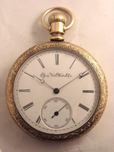

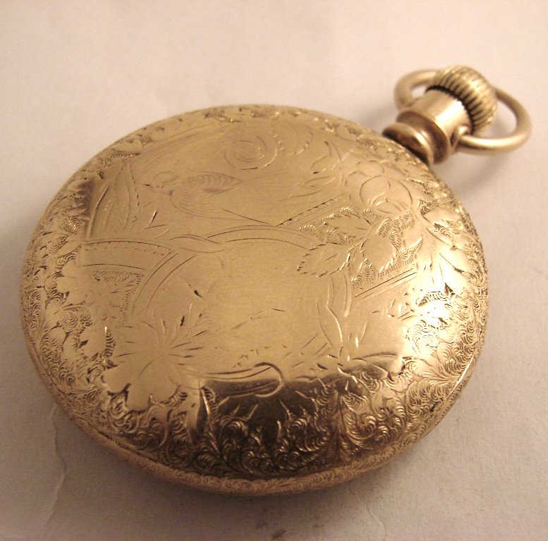

Koperta Fahys, oryginalna...
...z typowymi dla epoki zdobieniami.

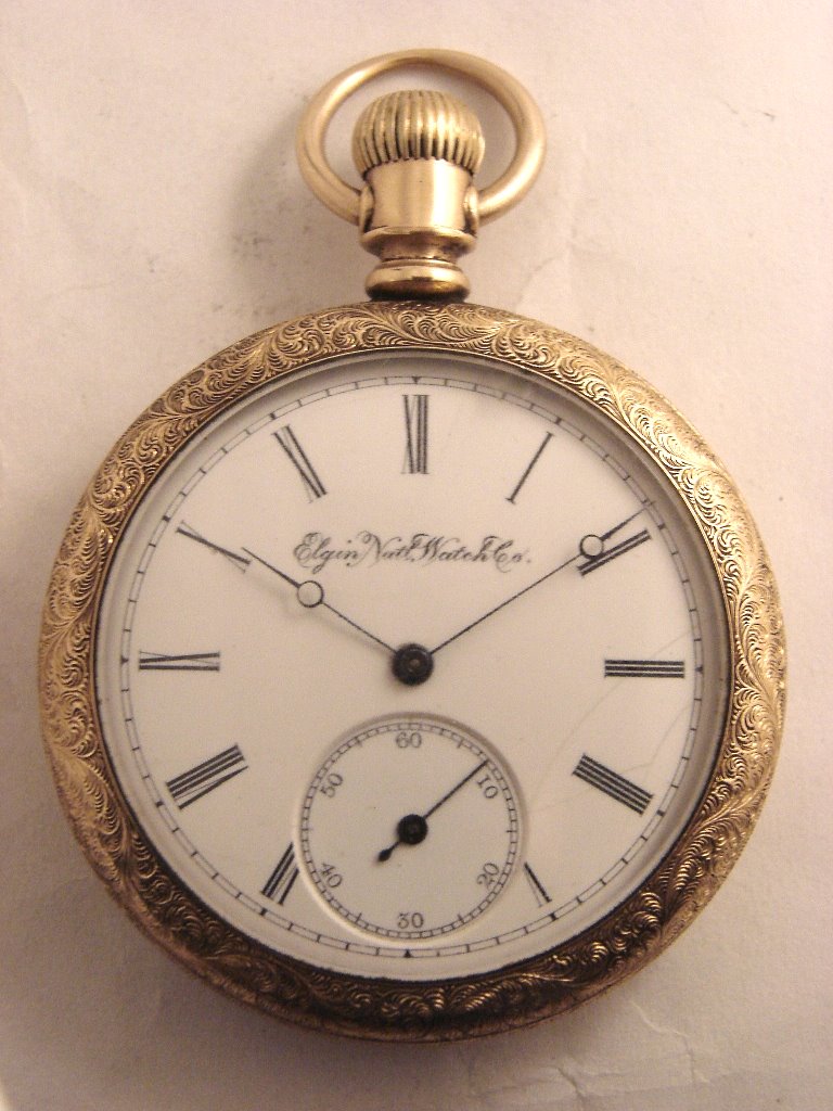

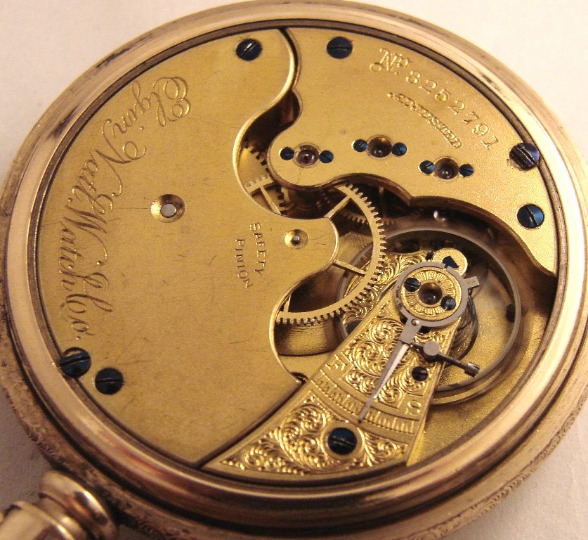

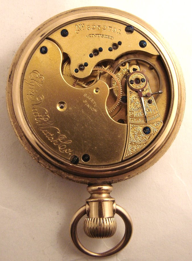

Wysokiej klasy zegarek z końca  XIX wieku...
Mechanizm rozmiar 16, model 5, grade 107 adjustowany, 15 kamieniowi.
Szkoda, że ktoś otwierał na chama, byłby niemal idealny :)
