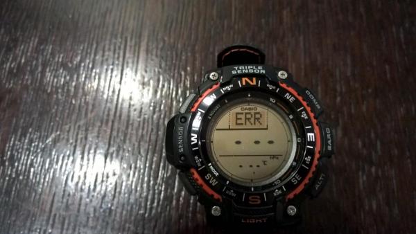

monkahead 0 #1 Napisano 27 Stycznia 2018 Dzień Dobry, W moim zegarku Casio SGW-1000B-4AER pojawił się po wymianie baterii błąd "ERR", nie działa barometr oraz wysokościomierz. Reszta funkcji w zegarku działa bez zarzutu, łącznie z kompasem, który jest jednym z elementów "potrójnego czujnika". Czy da się naprawić ten zegarek? A jeśli tak to jak (zakładam że trzeba będzie wymienić czujnik) i ile to może kosztować? Zegarek użyłem zaledwie podczas dwóch wypadów turystycznych, nigdy nie był zalany wodą. Błąd pojawił się po wymianie baterii. Poniżej zdjęcia pokazujące problem. 0 Udostępnij tę odpowiedź Odnośnik do odpowiedzi Udostępnij na innych stronach
kornel91 91310 #2 Napisano 28 Stycznia 2018 Wygląda jakby podczas wymiany baterii naruszył ktoś taśmę od sensora. 0 Pozdrawiam Marcin/kornel91 Adriatica, Ball, Casio, Certina, Christopher Ward, Citizen, Crafter Blue, Deep Blue, Glycine, Hamilton, Longines, Oris, Sinn, Zelos Udostępnij tę odpowiedź Odnośnik do odpowiedzi Udostępnij na innych stronach
monkahead 0 #3 Napisano 28 Stycznia 2018 Wygląda jakby podczas wymiany baterii naruszył ktoś taśmę od sensora. Spróbować ją wypiąć i wpiąć ponownie? Ciężko moim zdaniem przypadkowo wypiąć taśmę, ponieważ posiada ona solidną wtyczkę, coś w stylu tej używanej w laptopach oraz jest umiejscowiona z dala od baterii. W internecie natrafiłem na podobny problem w zegarku z tej serii, naprawa polegała na wymianie czujnika. 0 Udostępnij tę odpowiedź Odnośnik do odpowiedzi Udostępnij na innych stronach
kornel91 91310 #4 Napisano 28 Stycznia 2018 No ale sam czujnik żeby uszkodzić to np można podczas zdjęcia bezela. 0 Pozdrawiam Marcin/kornel91 Adriatica, Ball, Casio, Certina, Christopher Ward, Citizen, Crafter Blue, Deep Blue, Glycine, Hamilton, Longines, Oris, Sinn, Zelos Udostępnij tę odpowiedź Odnośnik do odpowiedzi Udostępnij na innych stronach
