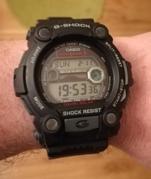

Koniec końców uzyskałem efekt, jaki chciałem :) po prostu kilkukrotnie rozgrzewałem śrubki nad palnikiem gazowym do czerwoności i na zmianę raz zanurzałem je w wodzie (z kranu) a raz pozwalałem ostygnąć na powietrzu, powtórzyłem to kilka razy i na powierzchni metalu wytworzyły się tlenki, powłokę oceniam jako trwałą, nie jest idealnie równomierna, po prostu taki postarzany metal.
Przy małej ilości światła, śruby są bardzo ciemne, przy silnym świetle, widać błyszczący się metal ale połysk jest silnie ograniczony.
Uważam, że taki "mod" pasuje charakterem do tego zegarka, g-shock naprawdę fajnie wygląda i o nic nie będzie już zaczepiał :)

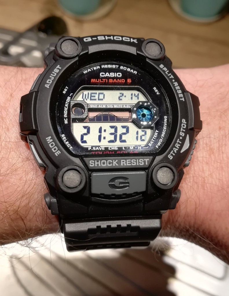

Jednak przy tej okazji wykiełkował mi głowie inny pomysł, powrót do mojej starej metody palnik / woda / powietrze z małą modyfikacją. Po prostu wodę posoliłem.
Zabawa z palnikiem powtórzona i efekt okazał się o niebo lepszy niż poprzednio. Śruby straciły zupełnie połysk nawet w silnym świetle. Ich kolor teraz jest bardzo podobny do koloru przycisku podświetlenia "G". Najbardziej oporną śrubkę, która wyszła minimalnie jaśniejsza od pozostałych umieściłem w dolnym prawym rogu.

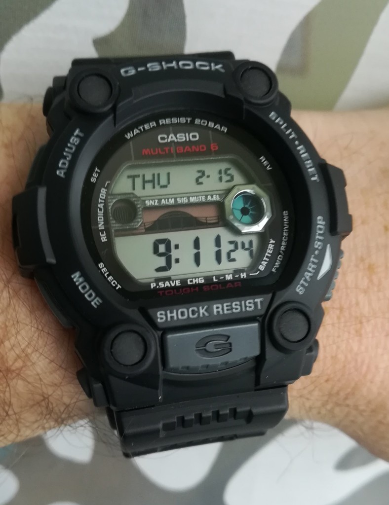

Z efektu jestem bardzo zadowolony, efekt o niebo lepszy niż lakierowanie. Na dowód zdjątko :)
Fajnie wyszło.
Marcin/kornel91
Gość Janek72
Dziękuję :) jeszcze zdjęcie w dziennym świetle, wygląda cool IMO. Jestem całkowicie zadowolony z efektu :)
