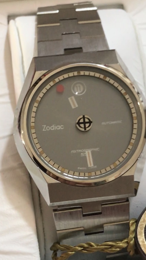

Szukam kogoś z doświadczeniem przy pracy z modelami astrographic z układem wskazówek typu mystery dial. Mam Dwa egzemplarze NOS które wymagają przejrzenia i smarowania.

w zasadzie każdy zegarmistrz (prawdziwy::) poradzi sobie bez kłopotu - zamiast wskazówek masz nałożone przeźroczyste koła na których namalowanie są wskazówki, koła zdejmuje się i zakłada jak normalne wskazówki. Jedyne co to trzeba pracować czysto - aby nie zostawić odcisków palców i w miarę delikatnie - koła wskazówke wykonane są z cieńkiego, łatwo gnącego się plastilku.
Natomiast IMO każdy szanujący się zegarmistrz ogarnie to bez kłopotu, W trójmiescie - np. zakład na długiej.

Bardzo dziękuję za przytoczenie informacji związanych z budową zegarka.(oczywistych?)
Nie wnosi to jednak nic do tematu który pruszam. Szukam zegarmistrza, który ma doświadczenie w pracy z tym konkretnym modelem. Taka moja fanaberia: )

Coż przykro mi że podałem CI oczywiste informacje :) natomiast sam naprawiałem kilka sztuk - nic nadzwyczajnego - jedyne udziwnienie to wspomniane wskazówki :) cała reszta to przecietny standart z tego okresu. Co do zegarmistrza który specjalizuje się w astrografikach to IMO powodzenia:)

Do meritum - celem mojego posta było stwierdzenie że serwis wspomnianych modeli nie wymaga specjalizacji, naprawa natomiast lokalizacji usterki i dostepu do części ale jako że to nie są in house to też nie ma większego problemu.

A tutaj info odnośnie werku - naprawdę bez komplikacji:) AS - częsci do zdobycia - nie wiem czym dla Ciebie różni się od innych HF  z tego okresu?
Werki HF poza zaletą płynącej sekundy (do akutronów się co prawda nie umywają i to niestety z akutronami jest problem z serwisem) nie różnią się zasadniczo od tych 28800, zaś ich wadą jest większe zużycie niektórych części ze wzglęu na podniesioną częstotliwość. Natomiast jeśli to rzeczywiście NOS to  nie ma mowy o zużyciu, wyczyscić, nasmarować, wyregulowac i ocenić szczelność - i z tym ostanim  jedynie może być kłopot - uszczelki  w koronach ciężko wymienić :) a po latach leżakowania często już nie trzymają, zaś NOS korona z tego okresu będzie miała usczelkę w podobnym stanie:).

A i załaczam schematy werków zodiaca 36600  (może to info jest mniej oczywiste....)- możesz pokazać  zegarmistrzowi i upewnić się że jest jak trzeba:)
