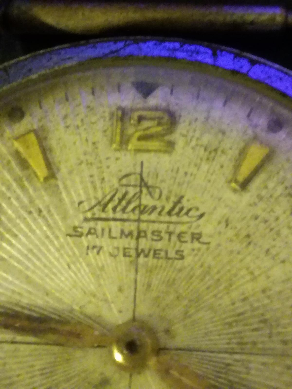

Wyżej wymieniony zegarek Atlantic dostałem od mojego dziadka, kupił go w NRD w latach 1955 - 1960. Zegarek ma dla mnie wartość sentymentalną.
Moje ustalenia
Marka: Atlantic
Model: Sailmaster
Rok produkcji: 1955
Kamienie: tak, 17 sztuk
Co chciałbym się dowiedzieć
  1. Czy jest to oryginał
  2. czy ten model nie posiadał sekundnika?
  3. Czy istnieją jakieś konkretne oznaczenia modelu? Jak tak to gdzie ich szukać
  4. Jaki pasek miał on oryginalnie ? Czy jesteśmy w stanie do takich informacji dotrzeć?

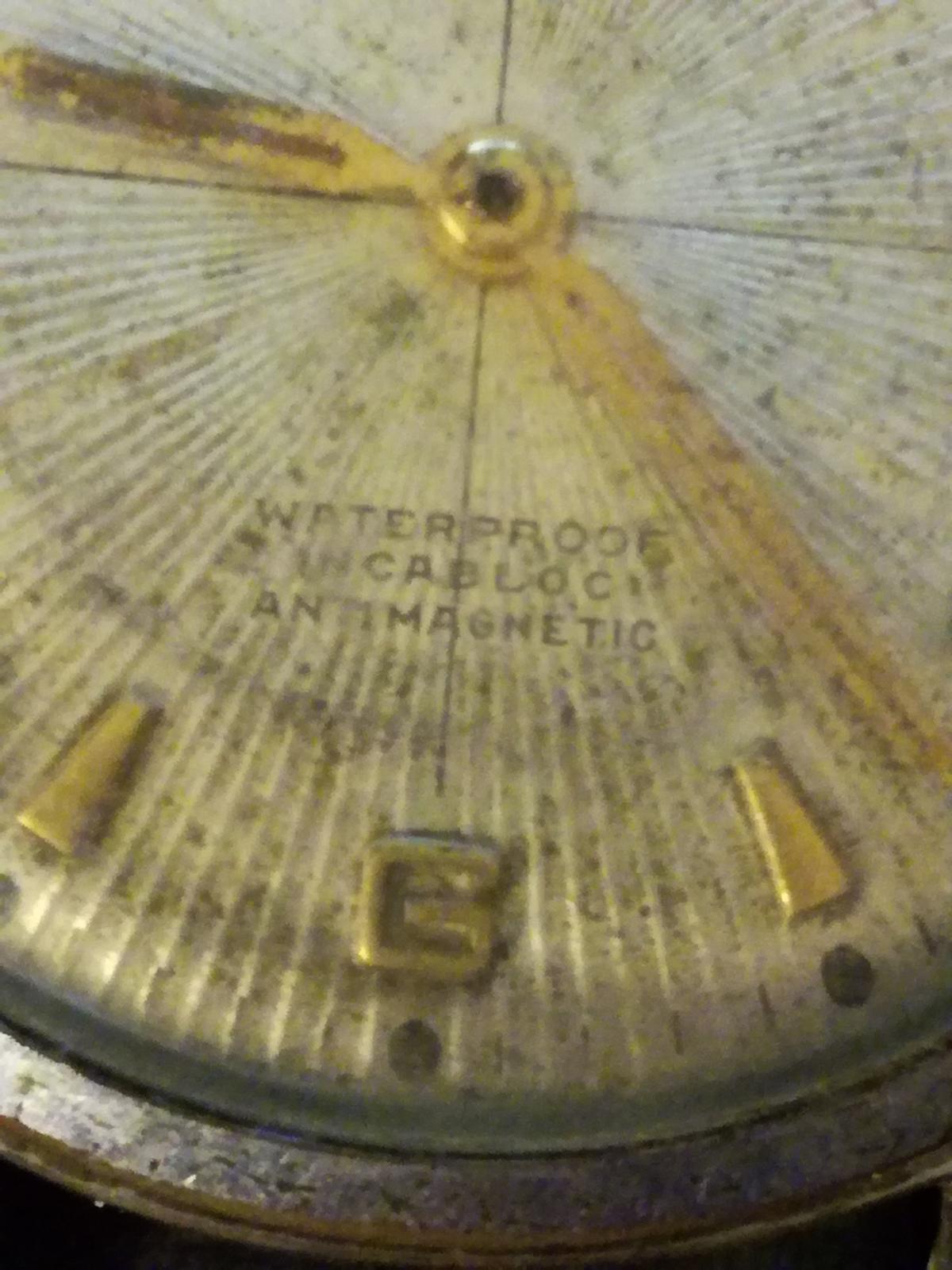

Renowacja i mój pomysł
Chciałbym ten zegarek przywrócić do dobrego wyglądu. Myślę żeby ten zegarek naprawić i używać jako zegarek garniturowy.
Myślę nad wysłaniem zegarka do renowacji.
Zakres renowacji, który mnie interesuje to:
  1. Wymiana szkła na szafirowe
  2. Poprawienie wyglądu koperty - braki w oksydzie
  3. Poprawienie wyglądu tarczy - nie interesuje mnie wymiana tarczy tylko poprawienie jej wyglądu - usunięcie rdzy
  4. Dobranie paska do zegarka - myślałem nad brązowym lub czarnym - dobrej jakości.
  5. Dobranie brakującego teleskopu
Chciałbym żeby zegarek wrócił do mnie do 15 Czerwca już w dobrej kondycji i wyglądzie. Pod koniec czerwca będzie wesele mojego brata i chciałbym pokazać zegarek już odnowiony dziadkowi :)
Czy macie jakichś poleconych zegarmistrzów którzy podejmą się takich prac na terenie Wrocławia lub okolic. W razie "W" wysyłka też wchodzi w drogę.

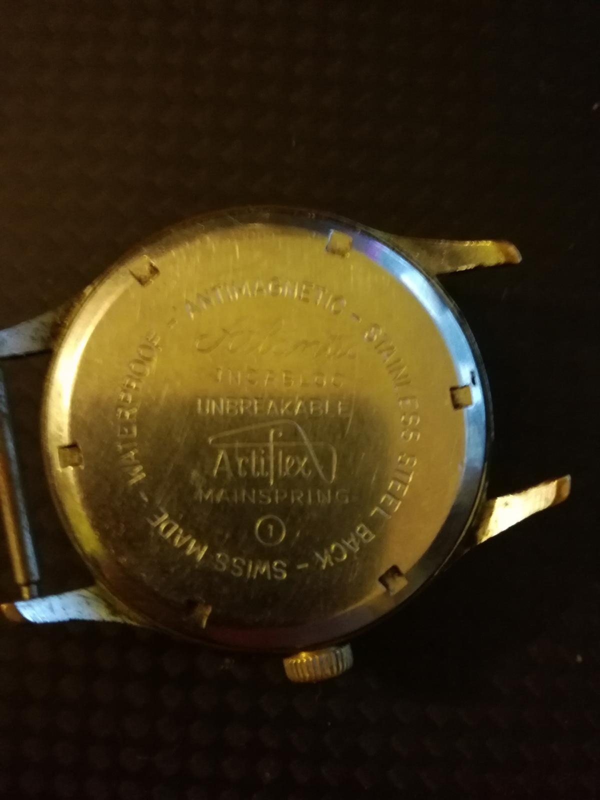

1. Zegarek jest oryginalny. Jeśli koronka jest logowania dużym "A" to także jest oryginalna.
2. Zegarek posiadał wskazówkę sekundową.
3. Nie ma oznaczeń numerycznych tego modelu.
4. Raczej trudno powiedzieć jaki pasek był montowany do tego zegarka.

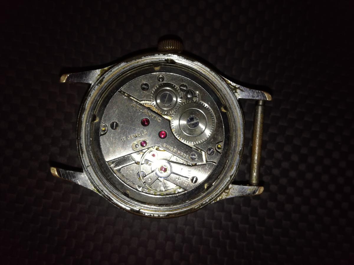

Wymiana szkła szafirowe nie jest możliwa i chyba dobrze, że nie jest (tak-imo jakbyś do klasycznego mercedesa z lat 50 zamontował ledy). Nowy oryginalny hesalit, zaskoczy Cię ciepłą barwą i elegancją. Koszt od 10+ za najtańsze.
Kopertę i tarczę oddaj do bardzo dobrego (nie taniego) zakładu renowacji. Wydaje mi się że jest jakiś w Poznaniu. Gdyby coś jest bardzo dobry w Łodzi. Koszt 500+
Mechanizm wymaga ingerencji zegarmistrza z racji albo naprawy osi sekundnika lub dostarczenia wskazówki oryginalnego sekundnika, a na pewno czyszczenia, oliwienia i konserwacji.- koszt w zależności od elementów do wymiany od 150+
Tak właśnie myślałem że wyczyszczenie i oliwnienie nie zaszkodzi
koronka jest mocno starta i nie dostrzegam tam żadnych śladów liter. Czy będzie możliwe dostanie do tego zegarka oryginalnej koronki?
