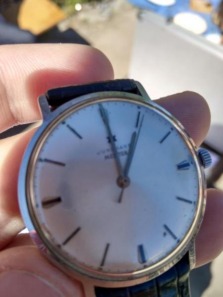

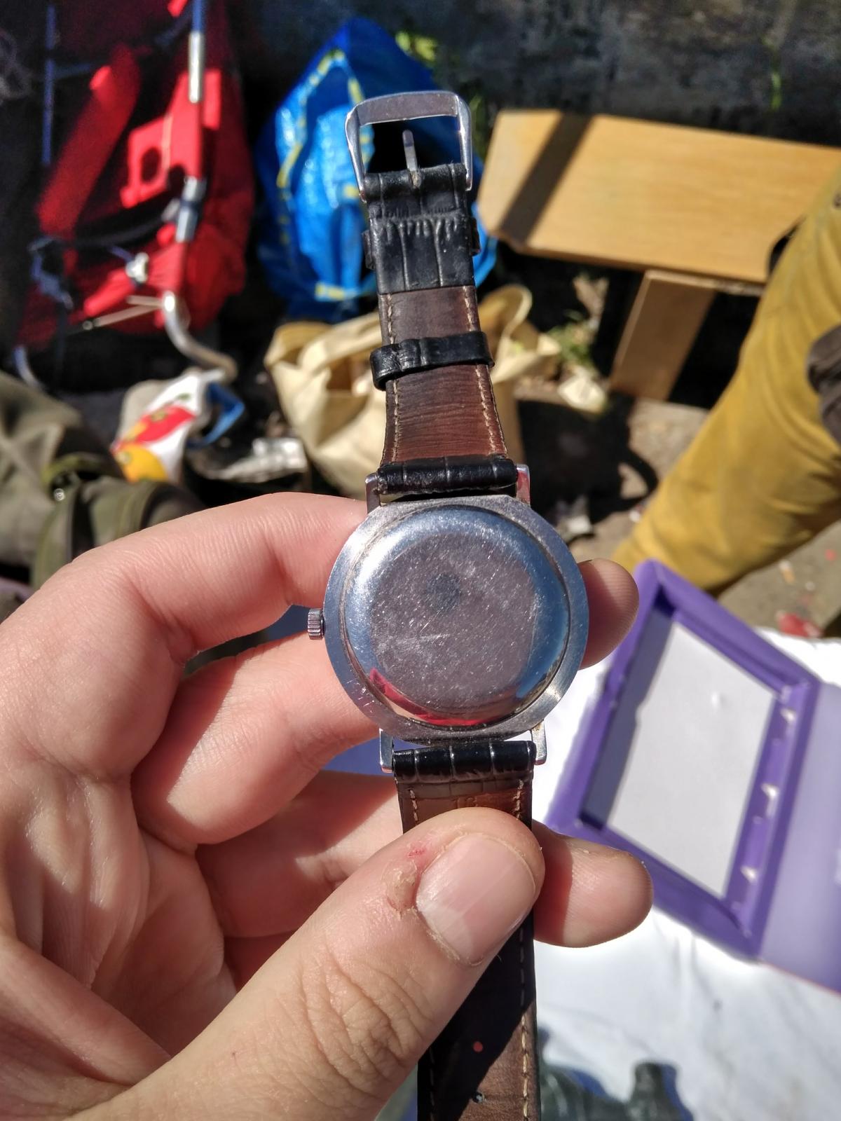

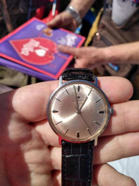

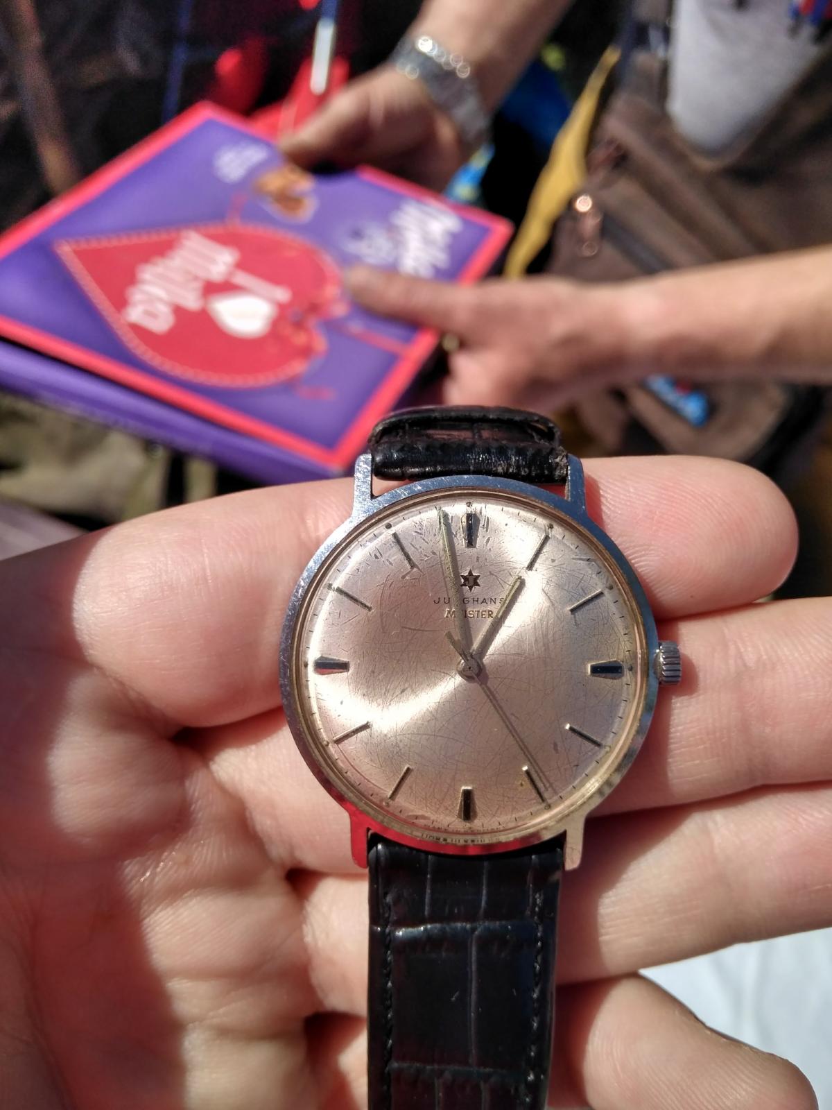

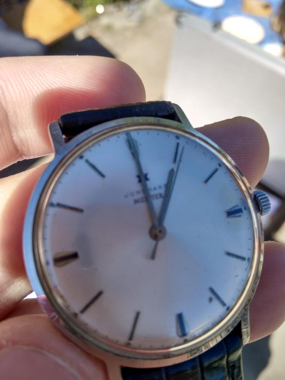

Czolem koledzy,
marzy mi sie od pewnego czasu zegarek garniuturowy w stylu vintage.
Mam okazje kupic z absolutnie niepewnego zrodla cos co wydaje mi sie byc Junghans J84/s10.
https://www.junghans-vintage.de/de/uhren/junghans-armbanduhr-kaliber/kaliberfamilie-junghans-684-junghans-j84/junghans-j84/s10-junghans-68410.html
Jako, ze moja wiedza zegarkowa absolutnie nie daje mi podstaw aby wydac cene jaka zyczy sobie sprzedawca, prosze o pomoc:
1) czy zegarek nosi znamiona oryginalnosci?
2) jak trudne bedzie odrestaurowanie go aby zaczal przypominac tego z link powyzej.
3) czy czesci takie jak szkielko, sa latwo dostepne?
4) czy nie wyglada on na jakas przerobke, dosztukowanie, cos co ciezko (i drogo) bedzie trzeba odrestaurowywac?
5) czy koronka jest oryginalna?
Niestety zdjecia robione w warunkach polowych, nie mam lepszych ani zdjec mechanizmu.
Bede wdzieczny za wszelkie uwagi dotyczace tego zegarka!

Patrząc na zdjęcia oraz link nie widać specjalnej różnicy, może poza deklem. Nie wiem czy ten z linka oryginalny - stare Junghansy, które miałem dekle miały sygnowane "J". Szkło, w tym którego zdjęcia pokazałeś, można spolerować, podobnie jak kopertę. Koronka wygląda ok, ale jej zdjęcia nie dają możliwości 100% oceny. Wymiana szkła jeśli się uprzesz - koszt około 15 -20 zł. Zegarek nie jest szczególnie dużo wart, by w niego inwestować.
