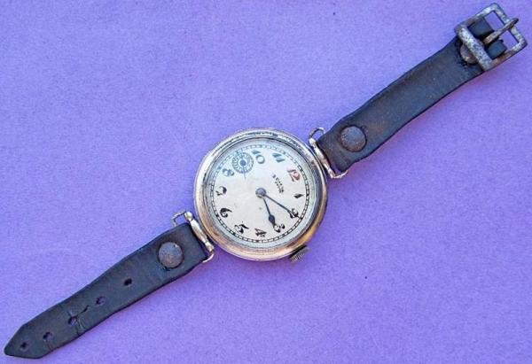

Pod koniec kwietnia kolega marcur pokazał w nowych nabytkach taki oto zegarek
Niby nic specjalnego, na pierwszy rzut oka wydawało mi się że tarcza jest malowana, słowem ktoś sobie zrobił z kieszonkowego  k-43 zegarek naręczny. Zdarzało się to dość często w dawnych latach.

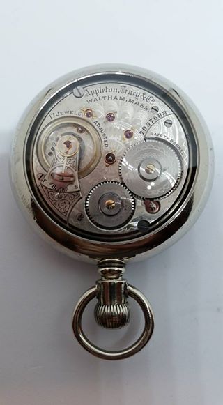

Zawsze fascynowały mnie piękne amerykańskie mechanizmy, cudownie zdobione, wręcz chciałoby się zrobić pasówkę i nosić najlepiej mechanizmem do wierzchu. Ile razy wzdychałem do takiego zegarka
Zdjęcie z netu
Niestety nic z tego. W amerykańskich zegarkach  (w większości) wałek naciągu  mocowany jest w kominku a nie w mechanizmie – każda pasówka musiałaby mieć długi kominek a to nie wyglądałoby dobrze.

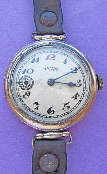

Zegarek dostałem w tym tygodniu – dzięki Marcin raz jeszcze. Na początek pasek wraz ze swoja historią trafil prosto do kosza  :D

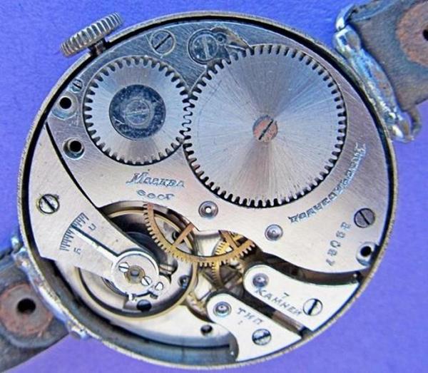

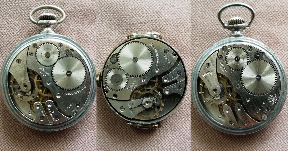

Pierwsze oględziny – tak jak myślałem  - tarcza to malowanka.  Kolejne spostrzeżenie - mechanizm był oczywiście zamontowany fabrycznie w zegarku kieszonkowym – tarcza jest docinana dość nieudolnie a płytę główną to ktoś chyba heblem potraktował żeby weszła do koperty.

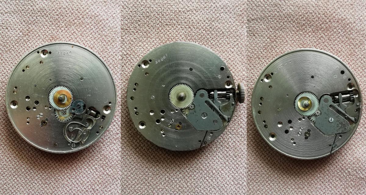

Ale mechanizm wygląda całkiem nieźle, ok zdejmujemy tarcze żeby porównać nr płyty głównej z nr na mostku. I… numery są zgodne.
Sposób mocowania walka wygląda na wykonany fabrycznie J Dawno nie trafiłem na nic z tamtych lat co by mnie zaskoczyło tak jak ten zegarek. Cudo  :wub:

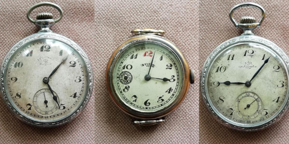

Dla porównania wstawiam zdjęcia
1 wczesny 1GCzZ z lat prawdopodobnie 1932-34
2 Czerwona dwunastka
3 1GCzZ  im Kirowa z lat 1935/36
