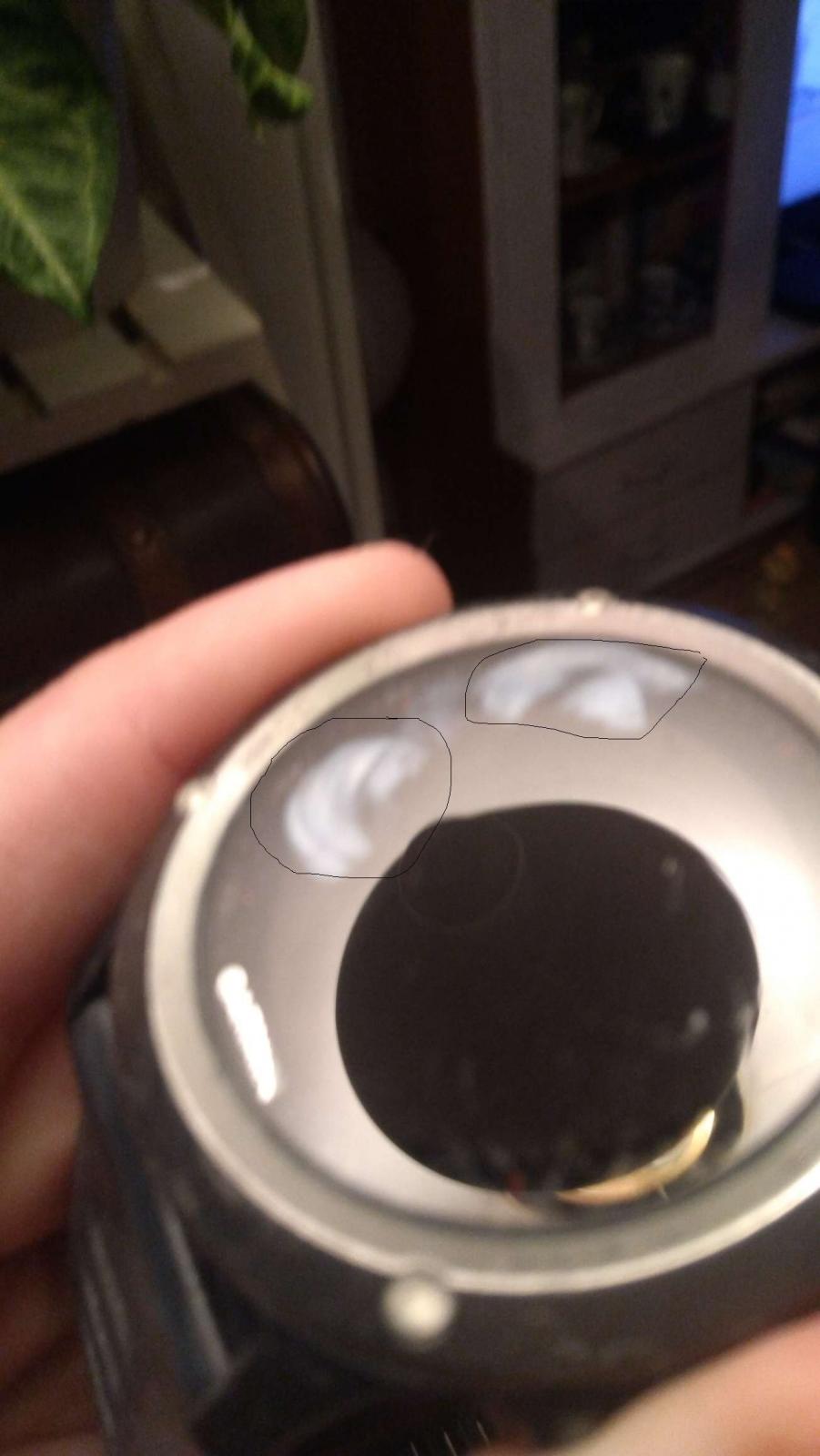

Witam polerowalem garmina fenix 3 szlo mineralne tlenkiem ceru i zostaly takie oto slady jak na foto da się coś z tym zrobić ? pozdrawiam

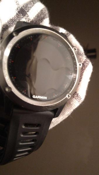

udało się widać jak było i efekt koncowy : ) myslalem ze sie nie uda rysa byla bardzo gleboka
Polerowałeś całe szkło? Tam były rysy? Jakiego tlenku ceru używałeś, białego?
tak jak widac na foto z mikołajem były dwie głebokie rysy na górze tak białym
polerowałem całe bo jakos nie było sensu tylko rysy ;p użyłem końcówki na wiertarke
Są te ślady z pierwszego zdjęcia czy udało się je usunąć. Jakie obrotów masz na wiertarce? Mam jedno mineralne szkiełko do poprawki. W innym zegarku używałem ręki i trwało długo zanim efekt był zadowalający. Matowałeś papierem ściernym czy od razu tlenkiem ceru?
robiłęm to pierwszsy raz w zyciu zwykla wkretarka  z biedronki ; ) papieru sciernego nie mialem a pewnie by było latwiej samym tlenkeim ceru polerowanie trwalo dlugo ok 2h z przerwami by szklo wystyglo ale efekt niezly
