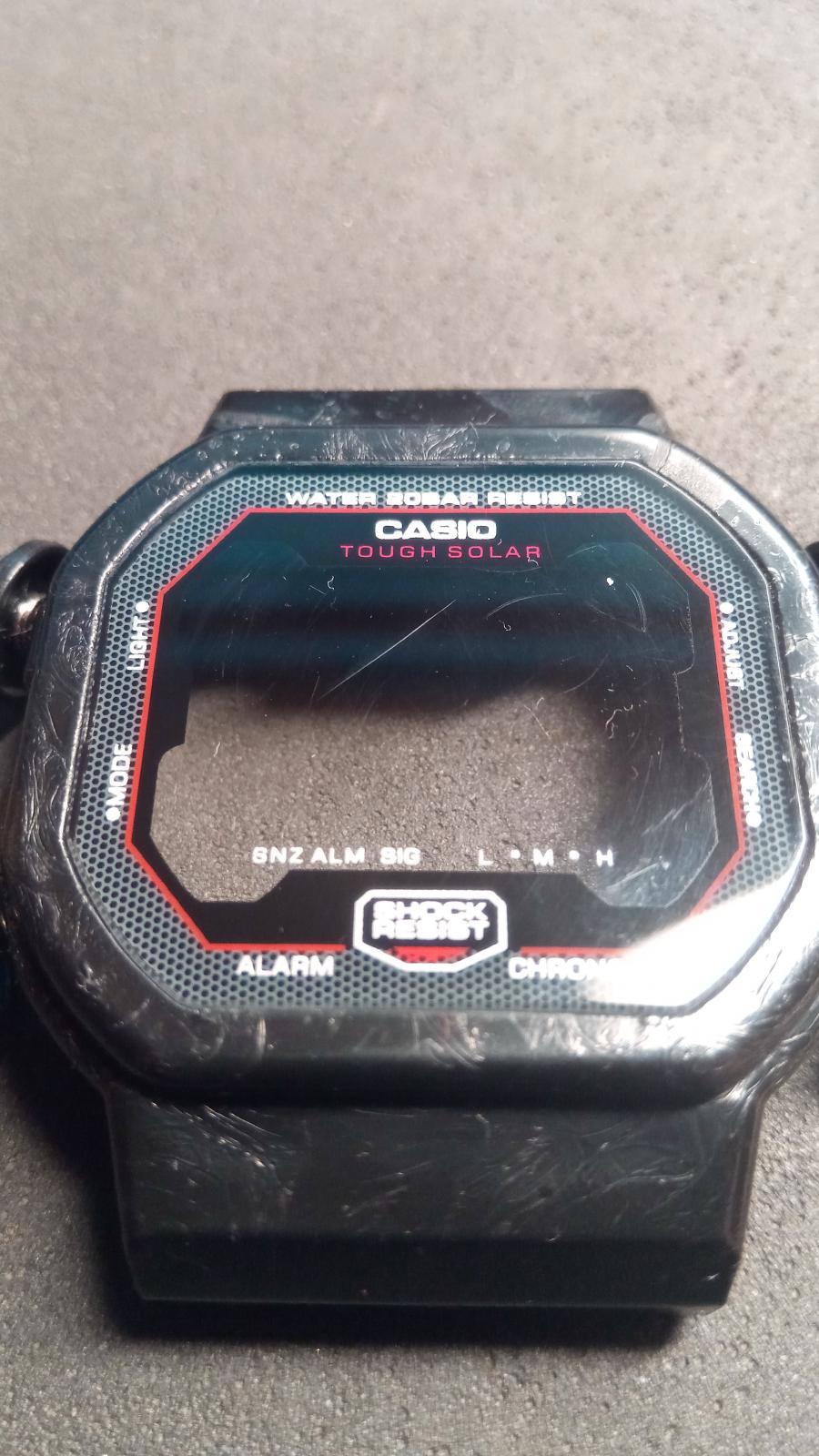

Witam wszystkich wpadło mi ostatnio w ręce takie cudo i teraz mam zagwostkę jak to ugryźć
Dziś byłem w moim mieście( Mordor yy .. wróć Wałbrzych) u trzech zegarmistrzów takich którzy są tam od zawsze
Każdy mi powiedział co innego aby mnie zbyć więc nie mając zamiaru walić głową w mur proszę o pomoc i poradę
Jeden wysłał mnie do optyka bo tam mają narzędzia do szlifowania szkła
Drugi do złotnika
Trzeci do nagrobków - powaga!
Więc niestety poległem i zrobię to sam byle by nie zepsuć:)
Liczę na porady poparte doświadczeniem
Pozdrawiam wszystkich

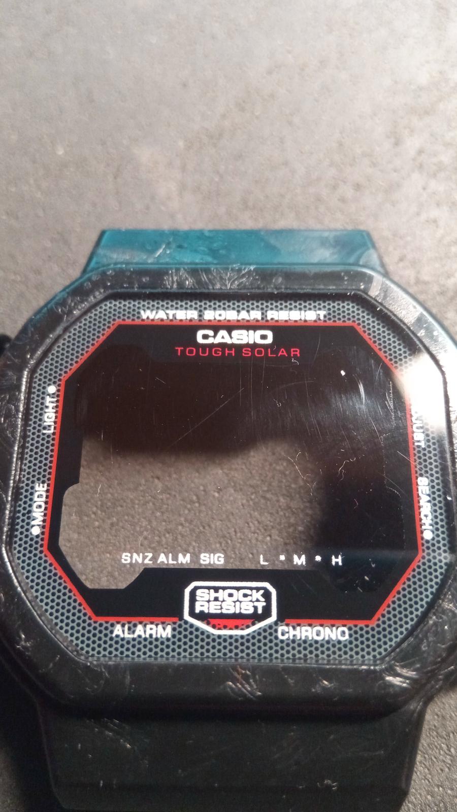

i jeszcze jedno zdjęcie z deczko innego kąta

Koperta nie jest skatowana tylko ma takie wykonanie materiałowe i nie interesuje mnie jej wygląd bo idzie pod bezel cała,więc jak z wiedzą dotyczącą szkła ? Podejmujemy temat ?
Jeśli tworzywo sztuczne to temat jest prosty.
Okleić brzegi koperty i zwykła pasta polerska. Jeśli tworzywo jest twarde, to najpierw woda i drobny papier ścierny powiedzmy 1500, potem 2000 i można zakończyć na 2500 (zawsze z wodą). Potem pasta. Wyjdzie idealnie.

Wielkie dzięki za poradę,wiem że wyjdę na laika ale nie miałem z tym tematem jeszcze do czynienia,ile czasu potrzeba dla każdego z papierów tak pi razy drzwi i czy pasta typu tempo na końcu czy jakaś inna ?

Tempo jest ok
Jak dobrze przygotujesz podkład to i pasta do zębów wystarczy :)
Zacznij od samej pasty i zobacz co się dzieje. Jeśli tworzywo jest stosunkowo miękkie, to wystarczy sama pasta. Jeśli nie, to dopiero wtedy papier.
Czasu nie da się określić w minutach. Zależy to od wielu czynników z twardością tworzywa na czele. Musi być równomiernie zmartwione po każdym papierze. Raczej nie za długo, żebyś nie zdarł zbyt dużo :)

Jeśli to jest pleksa to pasta do zębów nałożona na czystą wykładzinę/jakiś materiał z włoskami na górze + ręczne polerowanie. Nie za szybko  i nie za mocno bo można plastyk przygrzać. Wiem z doświadczenia :)
Sposób znalezione na WUSie i sceptycznie do niego podchodziłem, więc przetestowałem na nastoletnim timexie i zadziałało jak złoto. Później dwa szkiełka w moich rusach też tak potraktowałem.

Pasta do zębów poradzi sobie o ile pleksa jest „miękka”. Z twardym materiałem człowiek się ucheta.
Jeśli pasta do zębów, to trzeba pamiętać, żeby nie trzeć na sucho. Co kawałek dać trzeba kroplę wody. Do polerowania może być użyta wara.
