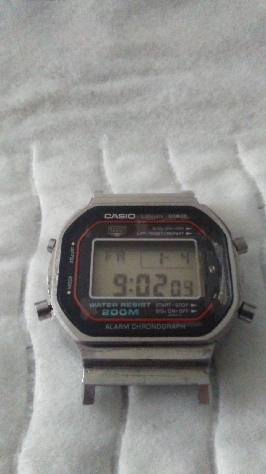

Od niedawna jestem w posiadaniu pierwszego G-shocka z modułem 240. Niestety jest uszkodzona grafika i nie działa dźwięk. W jaki sposób można sprawdzić czy problem leży w nieprzewodzącej grafice czy w niesprawnym module?
Trzeba go rozebrać i sprawdzić:
a) czy sprężynka łącząca dekiel z modułem nie zgubiła się przy wymianie baterii,
B) w jakim stanie w tak wiekowym zegarku są ścieżki łączące moduł z ekranem, może wystarczy je oczyścić ze śniedzi.
Dzięki za szybką odpowiedź, rzecz polega na tym, że nie wiem jak sprawdzić sam wyciągnięty moduł. Sprężynka jest. Może nie widać na zdjęciu, ale grafika przy sprężynce jest uszkodzona. Próbowałem zamontować odwrotnie moduł, żeby sprężynka dotykała "całej" grafiki ale też nie pika.
Poproszę moderatorów o przeniesienie do działu technicznego. Nie bardzo wiem jak można sprawdzić sprężynkę multimetrem.
