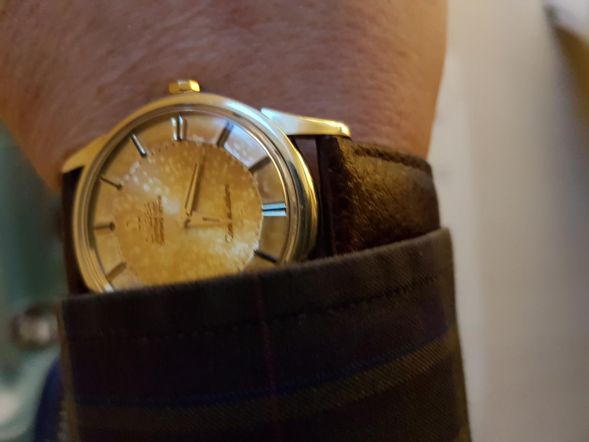

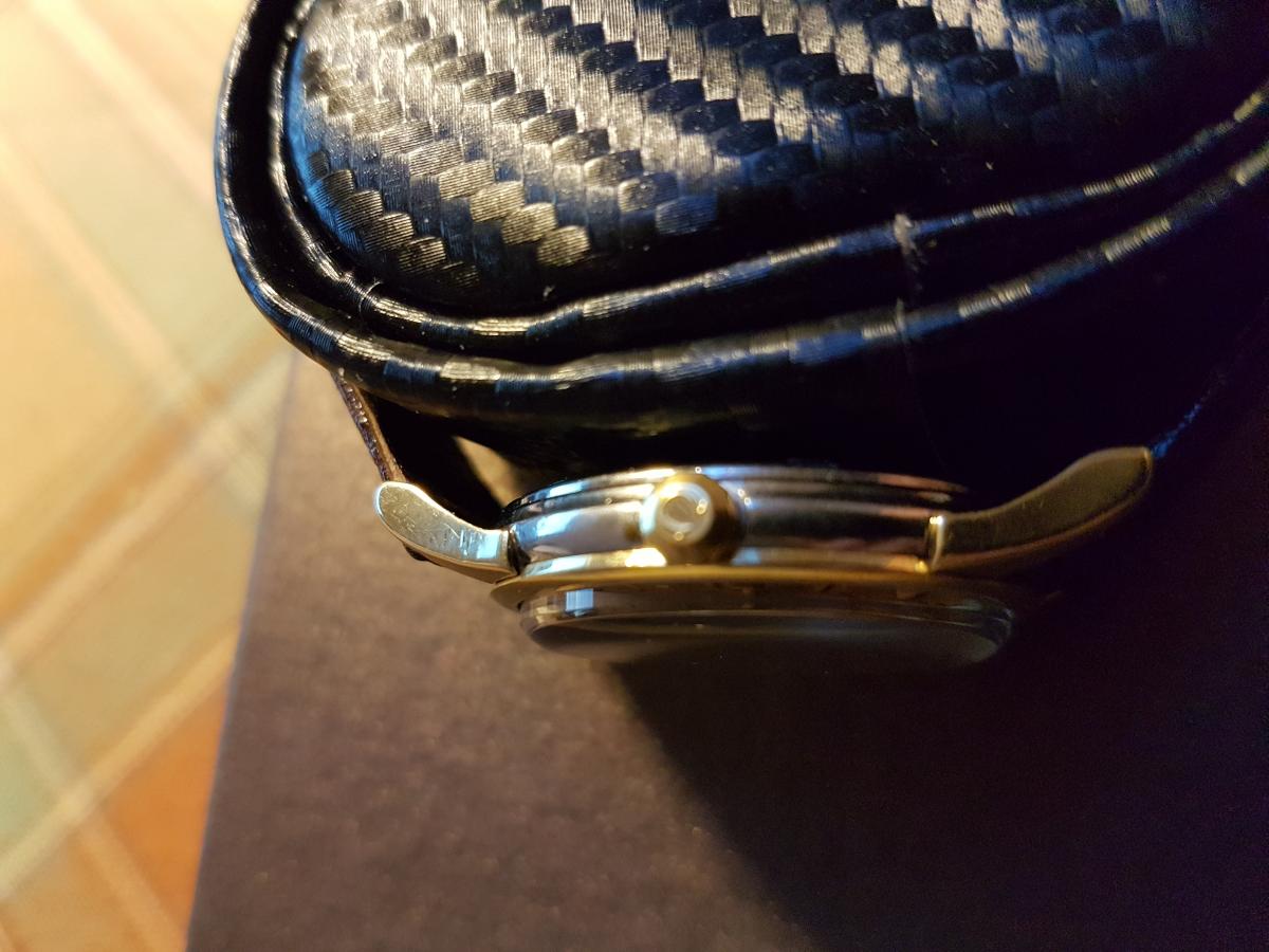

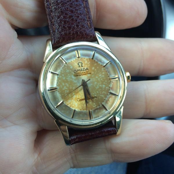

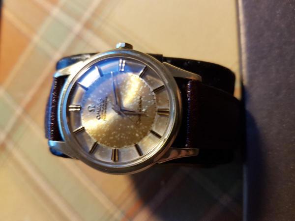

Tez jestem laikiem i rzucilem sie na zakup Omega Constellation Pie-Pan . Tyle ,ze ja posluchalem , a wlasciwie  wydrukowalem sobie "przewodnik" napisany przez jednego z forumowiczow . Kupilem dzisiaj od kolekcjonera w stanie nienaruszonym  . Teraz mam klopot ,bo ta patyna jest sliczna , a mialem  zamiar dac do wypucowania . Co radzicie ?
post-108764-0-83697700-1552671430_thumb.jpgpost-108764-0-34262200-1552671460_thumb.jpgpost-108764-0-60222300-1552671484_thumb.jpgpost-108764-0-59879600-1552671508_thumb.jpg
Zostawić jak jest, usunięcie, a raczej próba usuniecia nalotu może się zakończyć nieodwracalnym zniszczeniem tarczy.
Mnie się podoba.
Pozdrawiam, Marek
Mnie tez sie podoba ,ale ta piekna patyna zaslania roznice w Pie Pan a zwyklym Constellation . Nie jest uwypuklona dwunastokatna koperta . Ja juz mam Constellation w ladnym stanie .
Prawie nie ma roznicy .
Jestem innego zdania.
No i mylisz kształt tarczy z kopertą.
To kompletnie rózne zegarki z zewnątrz.
Pozdrawiam, Marek
Mysle , ze za jakis czas i ja zobacze ta roznice . Chyba sie powstrzymam na jaks czas z oddaniem do pucowania . Od momentu dobicia targu (ok 11,30) caly czas mam Pie -Pan na rece  i coraz bardziej go lubie .
Tarcza zegarka to nie moneta gdzie przy odrobinie wprawy można nieomal bez śladu usunąć wiekową patynę...
Natomiast tarczę można 'podkręcić" sztucznie uzupelniając nierówną patynę, ale to "wyzsza szkoła jazdy"
Pozdrawiam, Marek
Piszac "podkrecic" masz na mysli wyrownanie sztucznie patyny  ? Jak tak, to jest to ingerencja . Moim zdaniem  bez patyny, albo z ta co powstala samoczynnie , z racji wieku.
