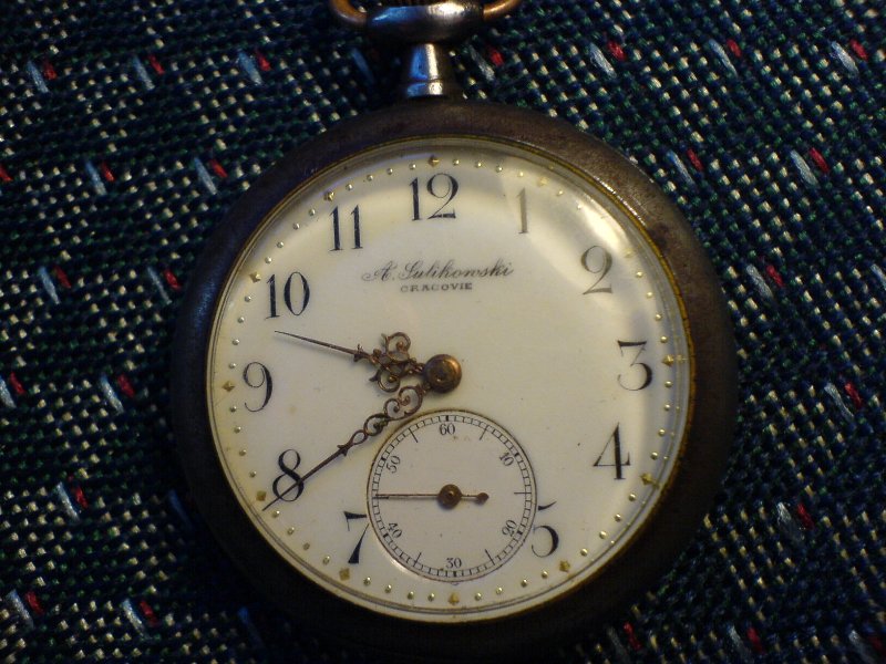

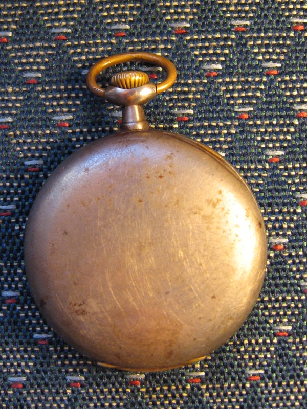

Trafiłem tu wiedziony chęcią dowiedzenia się czegoś na temat 2 zegarków należących do mojej rodziny już od 4 pokoleń. Oto i one:

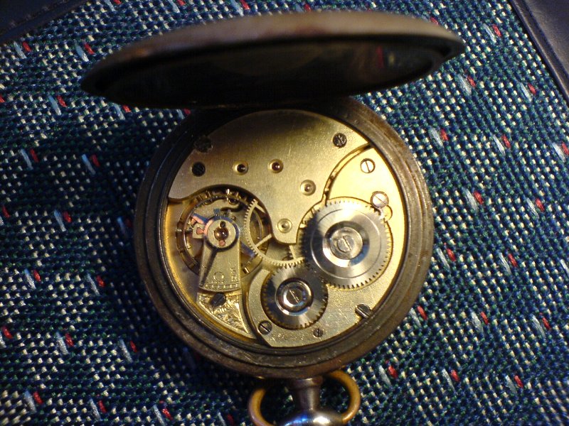

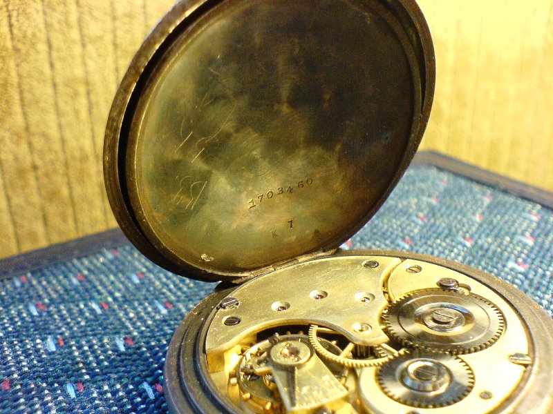

Pierwszy z nich jest nieco starszy (Strona Omegi dla numeru 1703460 zwraca okres produkcji 1894-1902), co ciekawe nie ma na tarczy firmowych oznaczeń Omegi, tylko napis A.Sulikowski CRACOVIE (wyszperałem, że A.Sulikowski był znanym krakowskim zegarmistrzem oraz dealerem Omegi i Patka).
post-0-0-72129300-1330696078.jpg post-0-0-03142300-1330696081.jpg post-0-0-84842100-1330696082.jpg post-0-0-90728500-1330696084.jpg
Koperta jest ze stali (niestety rdzewnej), ale mechanizm jest schowany za ładnie oksydowaną pokrywą. Zegarek ma piękną tarczę w doskonałym stanie (jak sądzę porcelanową).

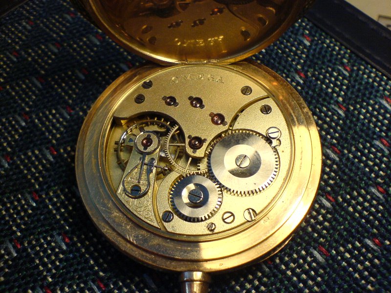

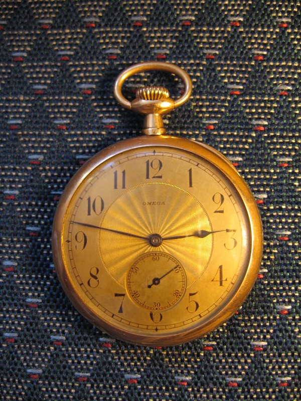

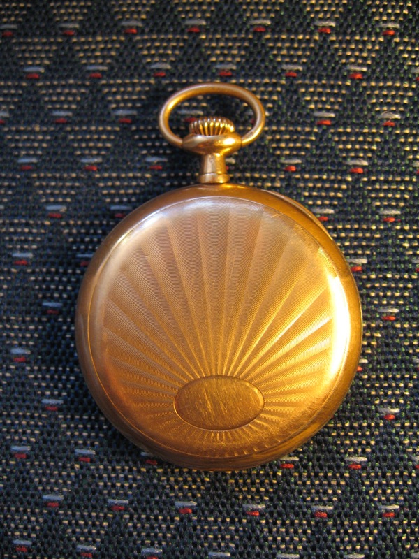

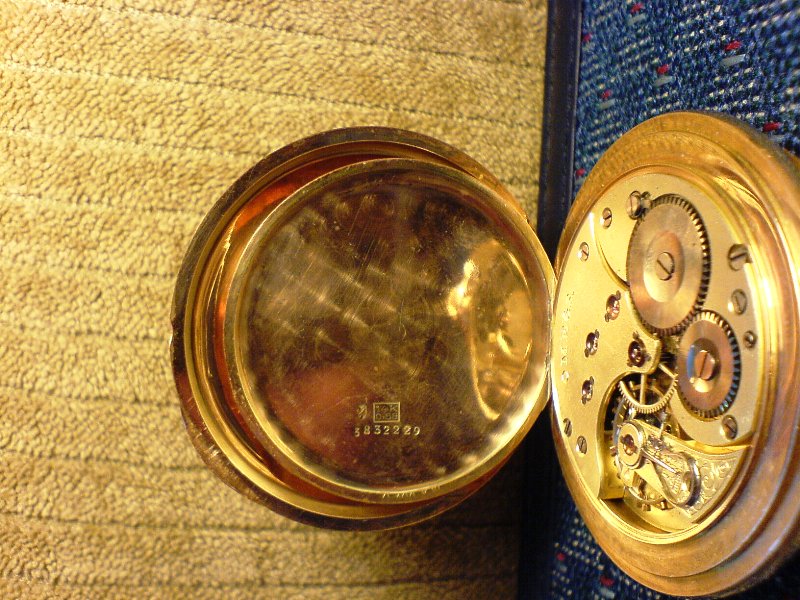

Drugi to już Omega pełną gębą z samego początku XX w (numer 3832229 - produkcja 1902-1907). Zegarek jest cały złoty i nieco większy.
post-0-0-47855200-1330696087.jpg post-0-0-08785700-1330696090.jpg post-0-0-40332200-1330696092.jpg post-0-0-17569500-1330696095.jpg
Oba nie posiadają żadnych widocznych numerów ani oznaczeń na mechanizmie, na stronie Omegi nie byłem w stanie znaleźć żadnych danych na ich temat.
Czy ktoś mógłby powiedzieć mi o nich coś więcej? Jaki model? Kaliber? Zegarki nie są na sprzedaż, ale byłbym wdzięczny za informację na temat ich szacunkowej wartości.
Gość maciejc2005
No ta złota to naprawdę jest wysokiej klasy - koperta chyba 18 karatów, wygląda na to, że obydwa spodnie dekle są złote( często wewnetrzny w zlotych kieszonkach już nie był), kamienie w szatonach blokowanych na śrubki, precyzyjna regulacja tzw."łabędzią szyją".....naprawdę bardzo wysoki model....
Gratuluje pamiątki rodowej!
Pzdr.

mam identyczna jak ta druga , złoto 14 karatów , wartośc ?? cięzko to okreslic najprościej jest wyjąc mechanizm zważyć złoto ( w cenie złomu niestety ) chociaż nie jest to łatwe gdyż w srodku jest wewnetrzny pierścień ze stali najprawdopodobniej o niewiadomej wadze , na allegro iwdizałem taką za 2200 zł ostatnio ale trafiają się i po 4000 zł , rok produkcji jest troche wczesniejszy moja jest z 1900 roku akurat :D
Gość sose
acha wewnetrzne częsci koperty równiez wykonane są ze złota w swoim czasie za ten zegarek mozna było kupic sobie dom :D

Odnośnie pierwszego zegarka dostałem odpowiedź od firmy Omega :lol::
Dear Sir,
we have the following details from our archives :
OMEGA - gents' pocket watch ( Cavalier-Uhr)
case # 1'703'460
mvt # 1'738'435
manual winding pocket watch movement of caliber 17''' HN - quality B
watch reference : 341.17 - LÓpine - stainless steel case - plated winding bow
manufactured in April 1900
delivery country = not available
We have no information about a dealer " A. Sulikowski" since our deliveries were only made to the country's importer. This is therefore very well possible that "A. Sulikowski" had then purchased some watches from our importer in Poland (?) It was current, at those days, that the watchmaker had his name applied on the dial; this was then allowing the buyer to know where he has to bring the watch in case of necessary repairs...!
Miło, że nie spuścili mnie po brzytwie. Skubani nawet miesiąc produkcji podali... Wyślę jeszcze reqest na temat tego złotego.
Doszperałem sobie, że taki mechanizm LÓpine był montowany w pierwszym zegarku naręcznym Omegi w 1900 r. http://www.omegawatches.com/index.php?id=264
