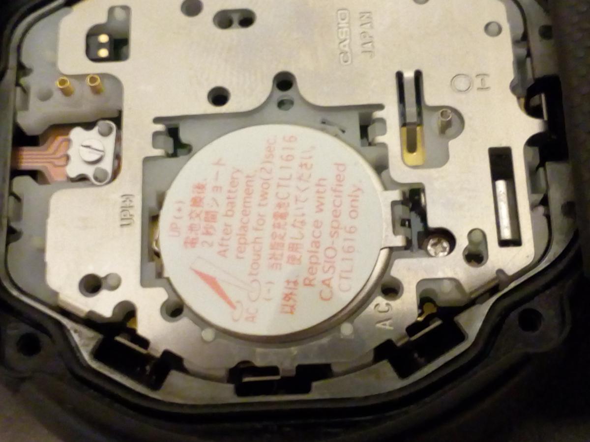

Miałem przed wakacjami do naprawy kolejny zegarek z tym samym problemem - zamiast ciśnienia i wysokości wskazywał ---. Tym razem czujnik był jednak dobry. Rozebrałem więc zegarek, przejrzałem, odkleiłem naklejkę "DO NOT TURN" i delikatnie ruszyłem, a właściwie dotknąłem jednego z potencjometrów. Po włożeniu baterii wszystko ruszyło - zaczął wskazywać ciśnienie i wysokość. Wygląda więc na to, że stracił się kontakt w miejscu ślizgacz-ścieżka oporowa. Jak widać taka usterka też może wystąpić.
Mam ten sam problem. Gdzie mogę odnaleźć potencjometr?
Edytowane przez Manzarek

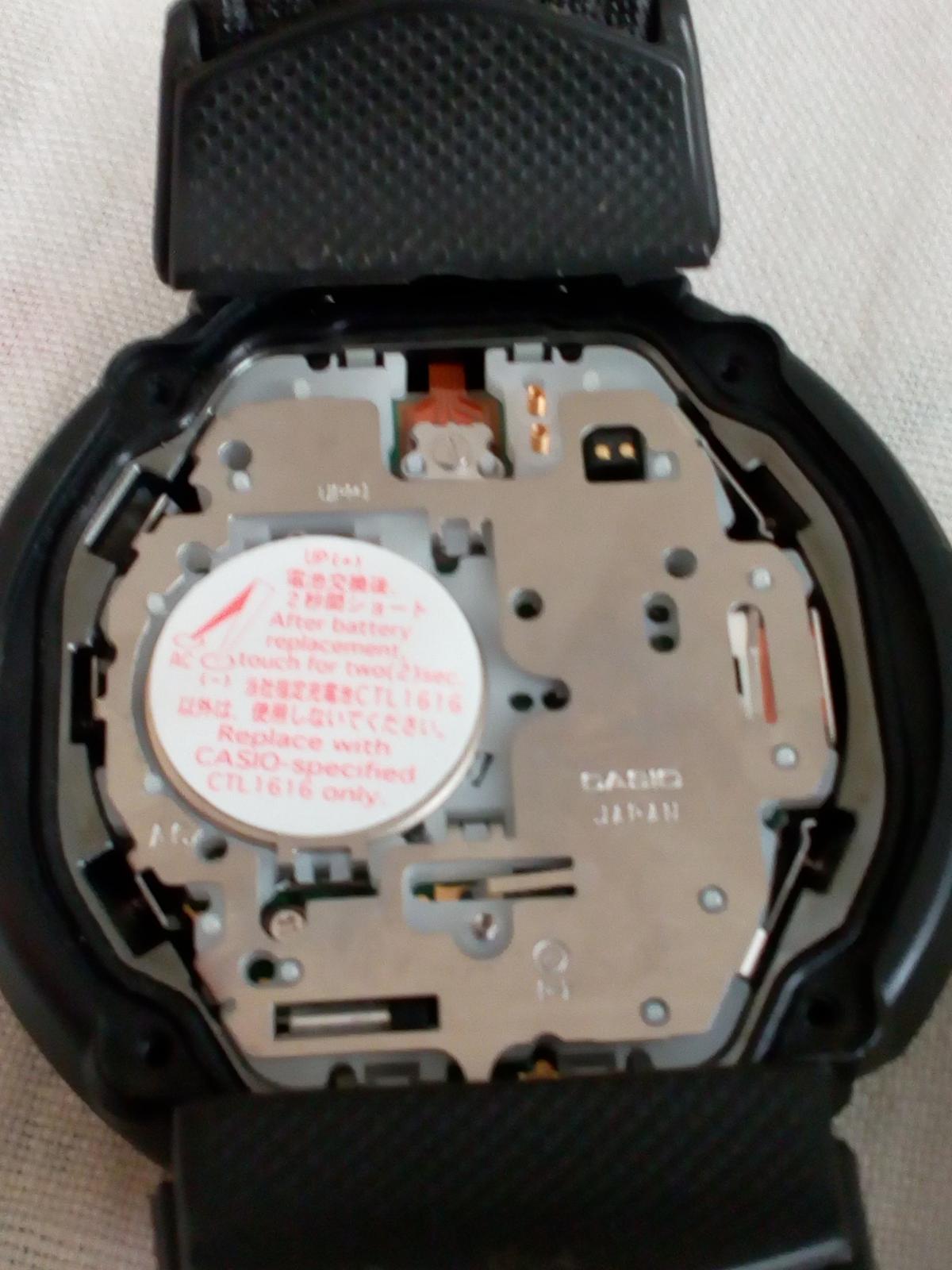

Słabo widać, ale wydaje mi się, że poniżej baterii a nad kwarcem. Tam, gdzie krzyżak.
Edytowane przez przemekw

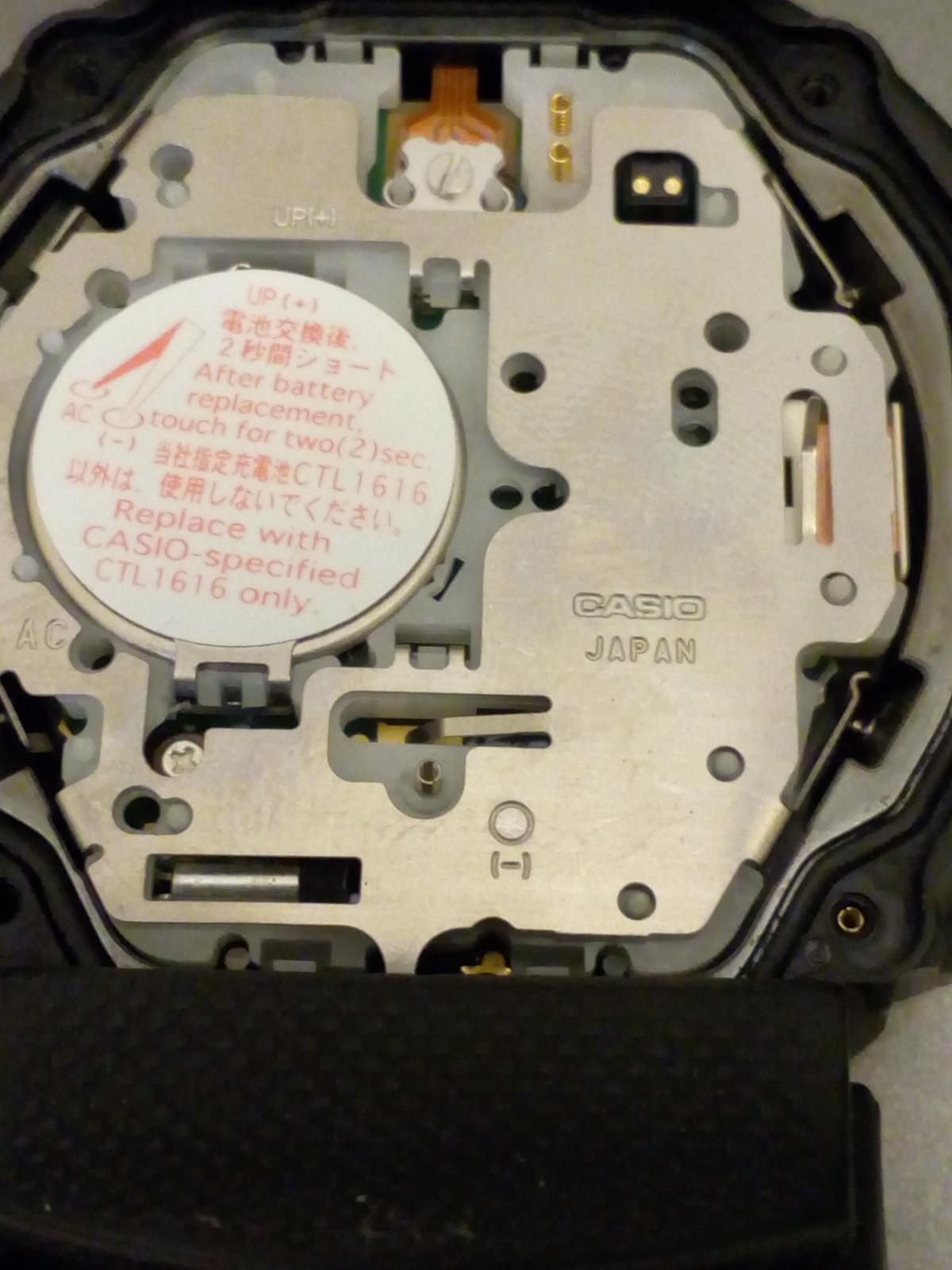

Mam. Oto zdjęcie. Trymer jest niestety jeden. Jeśli nie uszkodził sie czujnik, to właściwie pozostaje tylko sprawdzenie czy są przejścia na wszystkich czterech ścieżkach do niego. Niestety zegarek jest upierdliwie zaprojektowany - nie można wyjąć modułu i diagnozować.

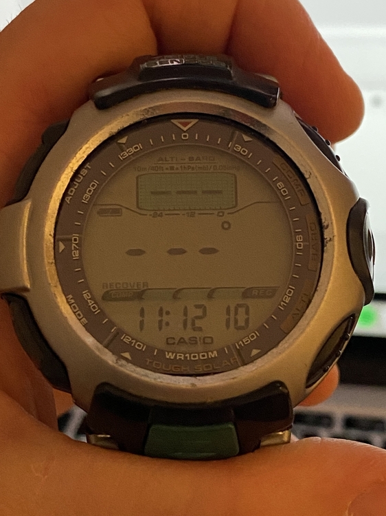

Kupiłem używany PRG 50 i wyskakuje mi problem w postaci napisu po lewej stronie "Recover" i migające "Rec" z prawej strony, po wciśnięciu: kompasu, a wtedy ten pokazuje "- --"(foto), wysokościomierz nic nie pokazuje, barometr chyba działa, ale termometr pokazuje ciągle 22.8 stopnia i nie działa podświetlenie.
