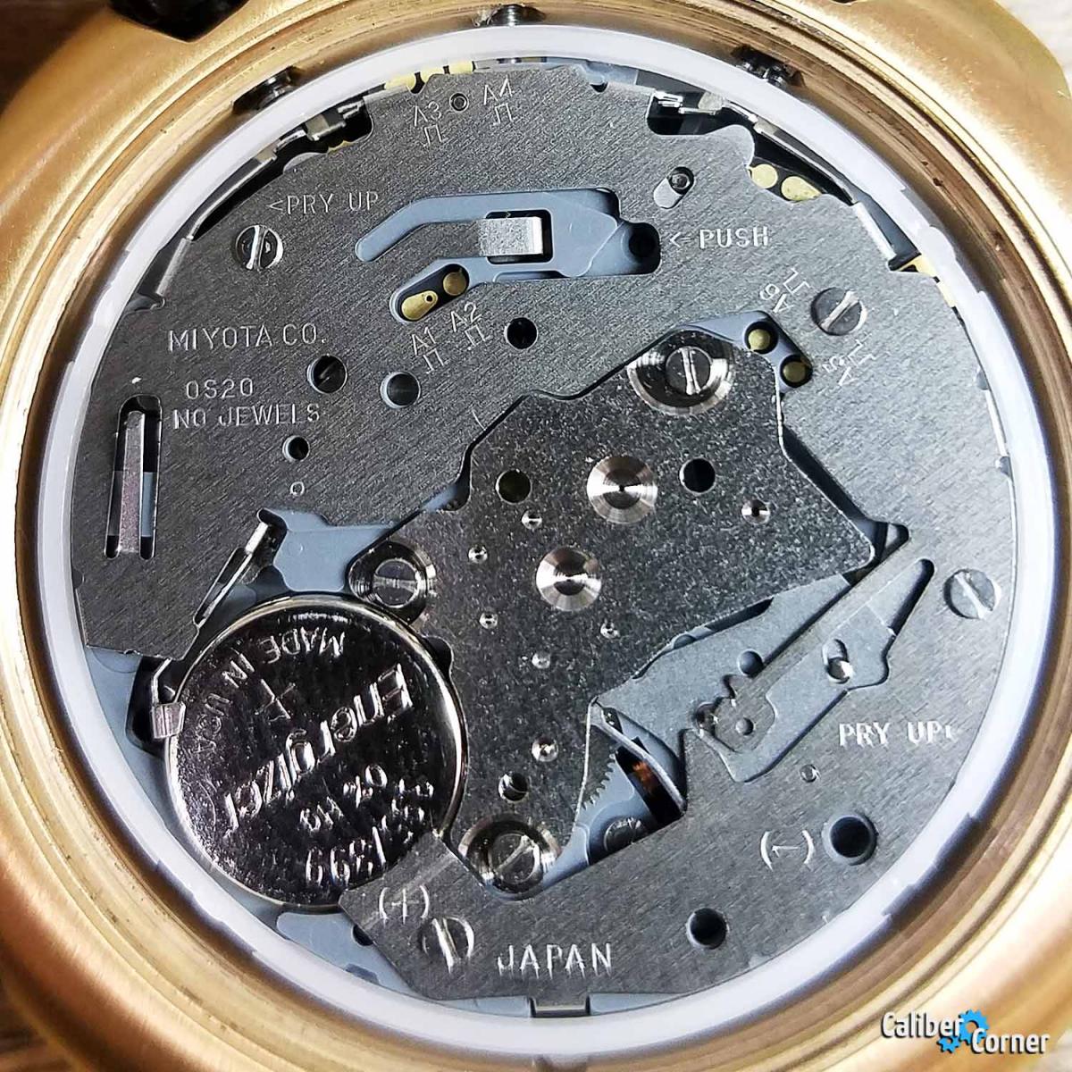

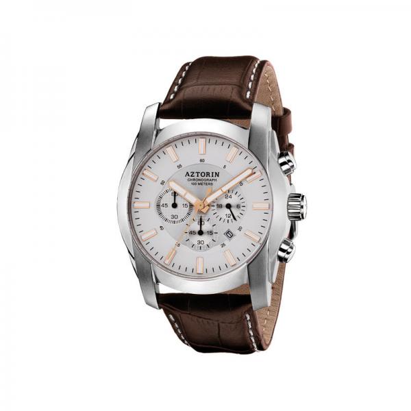

Dzień dobry,
Mechanizm pracuje w Aztorinie.
Objawy - chronograf działa normalnie czyli START....dobrze odlicza sekundy i minuty (nic nie zahacza)...STOP również działa.
Ale gdy naciskam reset to wskazówka sekundnika nie wraca na pozycję 0.
Przy bliższym spojrzeniu ewidentnie zahacza kilka razy. Nie zawsze tą samą ilość razy więc czasami wraca na 0 czasami na 45, czasami 53...różnie.
Wygląda to tak jakby w któreś zębatce albo brakowało ząbków albo wskazówka objeżdżała na wałeczku na którym jest osadzona (ale wówczas dlaczego by stoper chodził normalnie bez objeżdżania ?).
Rozkręciłem mechanizm do pozycji wyciągnięcia go z koperty aby zobaczyć z bliska czy wskazówki siedzą idealnie równolegle do tarczy (chciałem wyeliminować haczenie o wskazówkę minutową czasomierza.
Nie mam zdolności zegarmistrzowskich ale manualne jak najbardziej.
Czy poradzę sobie pooglądać cały mechanizm rozkręcając tego kwarca ?
I co ewentualnie mogę sprawdzić. Ew, czy może być jakaś przyczyna, która często się powtarza sądząc po wspomnianych przeze mnie objawach ?
I czy to mogą być objawy zmęczonej baterii ?
Poniżej zdjęcie zegarka oraz mechanizmu.
