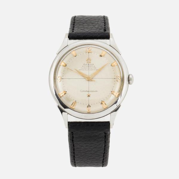

Mam taka nadzieje,ze za 2 godz stane sie   posiadaczem Omega Constellation CK 2648-1 cal.354 .
Czy wartosc kolekcjonerska jest wieksza ze wzgledu na to iz jest to pierwszy wypust  z ta referencja ?
Szkoda tylko , ze  jest to  juz 13 mln . nr seryjny
