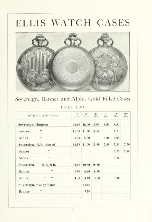

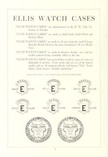

P.W.Ellis & Co - firma jubilerska z Toronto, oczywiście także sprzedawca zegarków, również Omegi. Sprzedaż "po amerykańsku" ;)  do mechanizmu dobierano kopertę wedle życzenia, a że firma była jednocześnie producentem  kopert to mamy taki oryginalny efekt.
Strony z katalogu 1915-16, jak dobrze poszperasz to go znajdziesz.
Dzięki Wojtbar,  katalog znaleziony i znów coś nowego się dowiedziałem bo nie wiedziałem co to za "składak".
