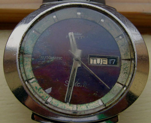

W moim Fortisie Skylark z lat 70tych znajduje się okienko

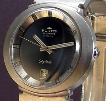

DATY/DNIA. W internecie znajduję tylko wersję z DATĄ i
to w miejscu godziny "6". Szukając w sieci informacji na ten
temat natknąłem się na notkę która wskazywałaby na
umieszczenie w mym zegarku mechanizmu ETA serii 2630.
Jakiej jakości jest to mechanizm? Może ktoś pomoże i poda
trochę informacji co do tego napędu? :wink: Byłbym niezmiernie wdzięczny...

2630 to popularny, ale bardzo porządny i trwały mechanizm, mimo ze pochodzi już z lat 70. Dość dokładny - 21600 uderzeń/h (standard 18000).
Różnice w wykonaniu co do dnia i datownika biorą się stąd, że do rodziny należą kalibry od 2630 do 2639; ETA 2630, 2632, 2638 mają datownik i dzień, a 2637 tylko datownik.
J.

Dziękuję pięknie za informację...
Mój Fortisek ma dobrą rezerwę chodu oraz wzorcową wręcz dokładność.
Zastanawia mnie jeszcze kwestia ewolucji tego napędu. Wiesz może jaki
kaliber jest następcą tego 2630? Jeszcze raz dziękuję oraz pozdrawiam
Zastanawia mnie jeszcze kwestia ewolucji tego napędu. Wiesz może jaki kaliber jest następcą tego 2630? Jeszcze raz dziękuję oraz pozdrawiam
Nie jestem znawcą ETY, ale i wcześniej i później produkowano mechanizmy na tym samym schemacie; 2630 i podobne są jedynie efektem prób obniżenia kosztów przez uproszczenie technologii. Więc śmiało można uznać, że dość luksusowy 2824 (28800 cykli/h) też wywodzi się z typu 1256.
