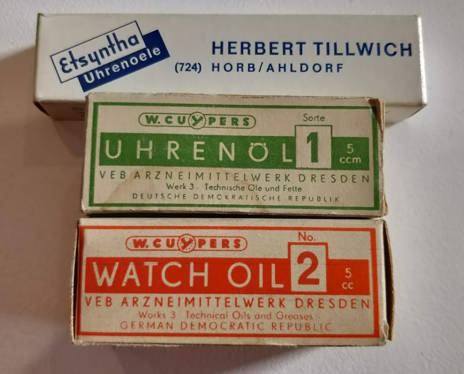

Zakupiłem ostatnio zegarek z mechanizmem Seiko 6309. Zamierzam przeprowadzić jego serwis, w warunkach amatorskich. Przewiduję problemy z ponownym zwinięciem sprężyny, ale udało mi się to raz w jakimś rusku więc może i teraz pójdzie dobrze. Podstawowy sprzęt mam.
Problem rozbija się o oleje i smary. Dysponuję czymś takim:
Zakładam że ten smar z góry to do zegarów bardziej niż do zegarków.
Pytanie jest następujące:
Czy mogę bez obaw użyć tych oliw do oliwienia 6309? czy mogę użyć ogólnodostępnych (niespecjalistycznych, i nie kosztujących kilkadziesiąt zł+) smarów do smarowania zewnętrznej części sprężyny oraz mechanizmu kalendarza i ustawiania godziny? Jeśli tak, to jakich? Spotkałem się z opiniami że nawet olej silnikowy będzie dobry, czy nie lepszy będzie wazelinowy/silikonowy?
Z góry dziękuję.
Gość Ritter
Do sprężyny naciągowej można użyć smaru grafitowego. Bez zbadania oliw choćby prostymi metodami oliwienie tym mechanizmu to dokładanie sobie roboty. Nie piszę, że oliwy, które masz są złe i straciły własności ale to trzeba zweryfikować, przynajmniej porównać np. do gęstości oliwy do maszyn do szycia.
Za Seiko6309 raczej nie zabieraj się w pierwszej kolejności bo to jest mechanizm automatyczny a na dokładkę japoński. Z tego co pamiętam zarówno w podzespole naciągu automatycznego jak i kalendarzu ma plastikowe elementy, które wymagają nieco innego podejścia do oliwienia. Dlatego poszukaj instrukcji serwisowej do Seiko6309 i jak jest w YT obejrzyj filmik.
Póki co tymi honeckerowskimi oliwami potraktuj 2...3 zwykłe mechanizmy np. UMF24 i ze dwa radzieckie by upewnić się co do ich przydatności i braku wpływu na parametry pracy zegarka np. wyraźne skrócenie rezerwy chodu.
