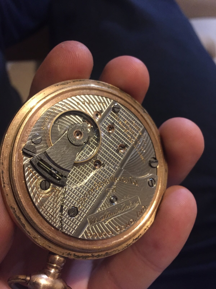

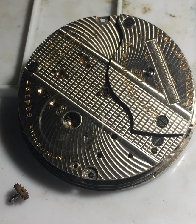

Wrak South Benda... szkoda, że dobrego South Benda
Lajk za chęci i wytrwałość. Przywracanie takich wraków to trochę jak walka z wiatrakami.

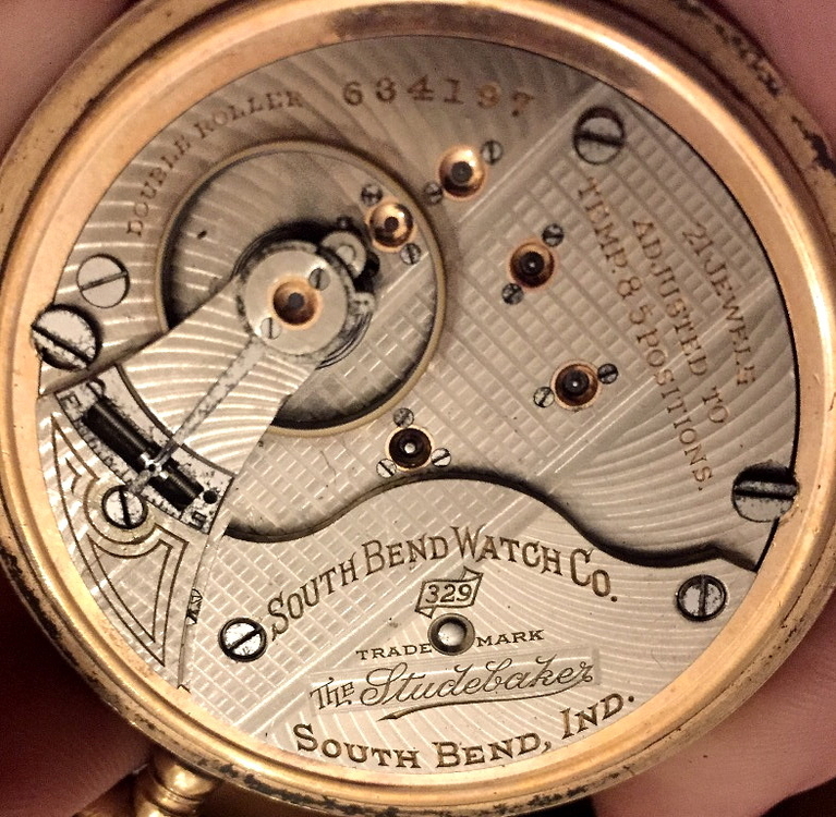

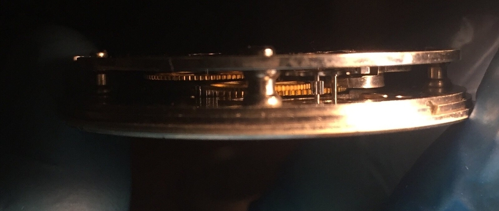

Aa to ty mnie przelicytowales... nie dawalem za duzo bo wiedzialem ze to project watch i trzeba bedzie sporo dolozyc hehe. Co do regulatora to nie jest taki sam jak w innych 18s South Bend, w tej wersji regulator ma beveled edges wiec poprawny bedzie tylko od 323 i 329 (nie liczac reszty Studebekerow ktore sa praktycznie nie do dostania w jakimkolwiek stanie...). Ale zadziala ze zwyklej 18s tez... Daj znac jak potrzebujesz jakis czesci to poszukam, moze regulator tez znajde...

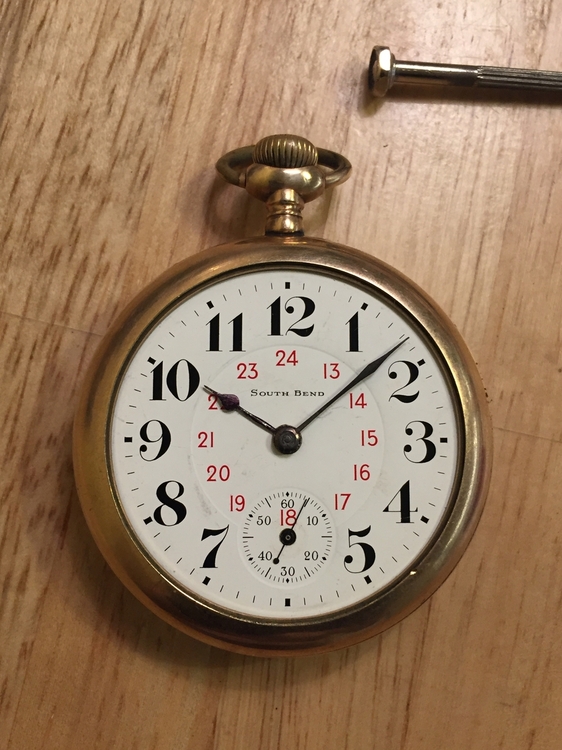

Co do tarczy to moze tez byc single sunk z takim napisem jak w moim avatarze....

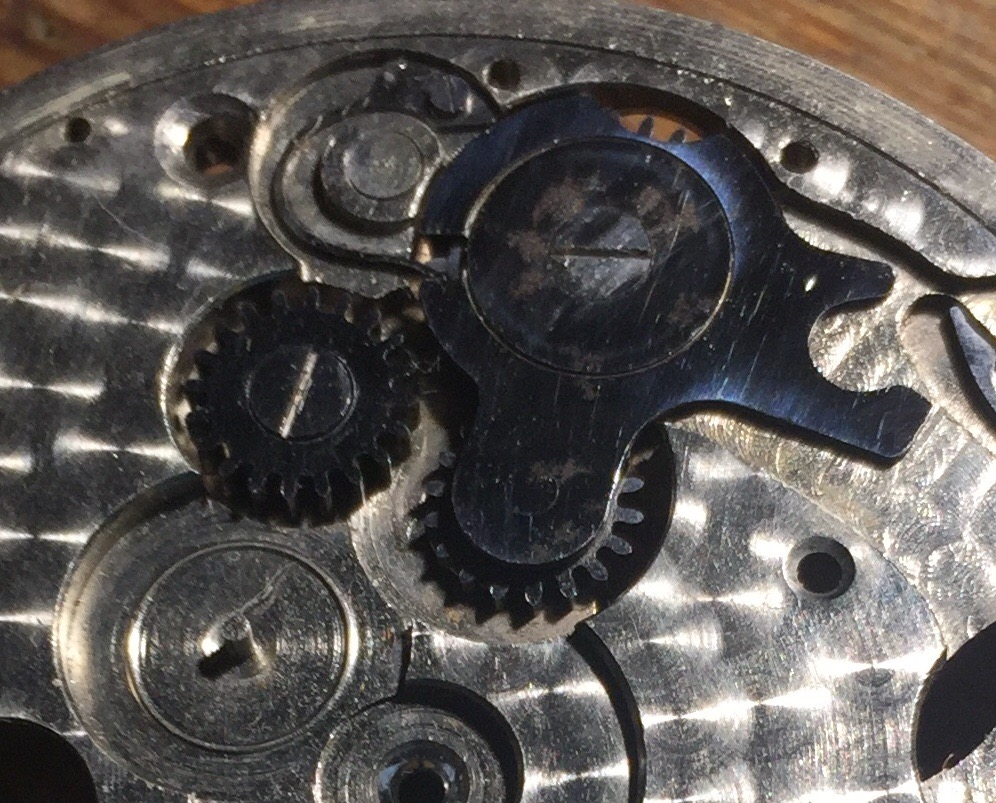

btw. double roller mozna przesunac bez rozbierania, trzeba tylko delikatnie zlapac za niego peseta (w zasadzie roller wewnatrz ramion pensety, prostopadle do stolika a nie penseta za krawedz) badz palet warmerem (ma taki rowek w szczekach do roller table jak chcesz kamien poprawic) i przesunac, czasem sie udaje tylko delikatnie trzeba.

Tak, może tez być taka tarcza... szukam dalej.
jakbys miał regulator to z radością przyjmnę...

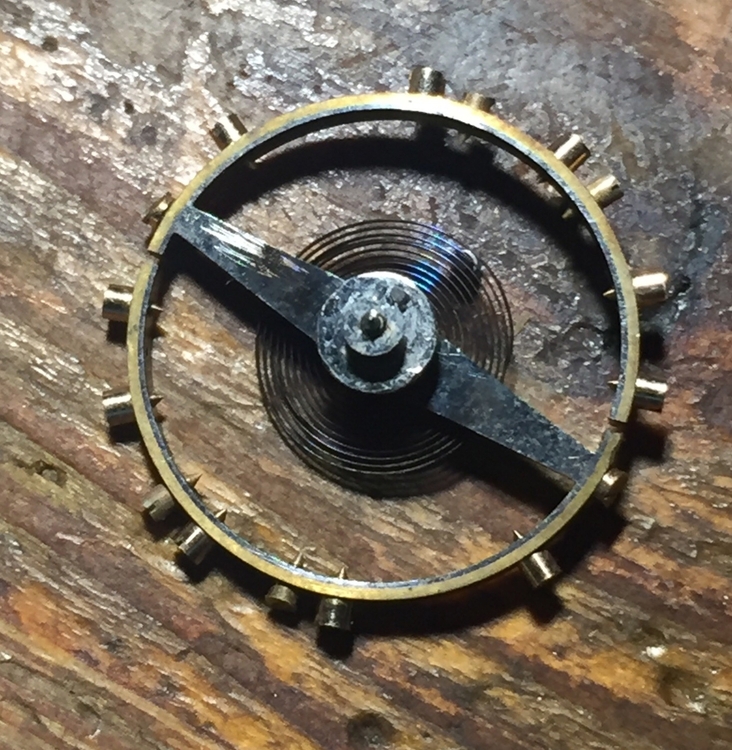

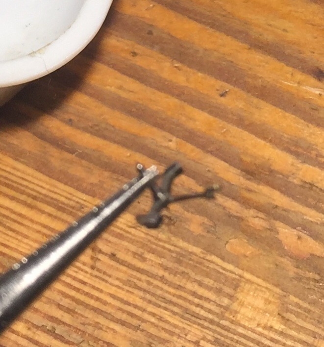

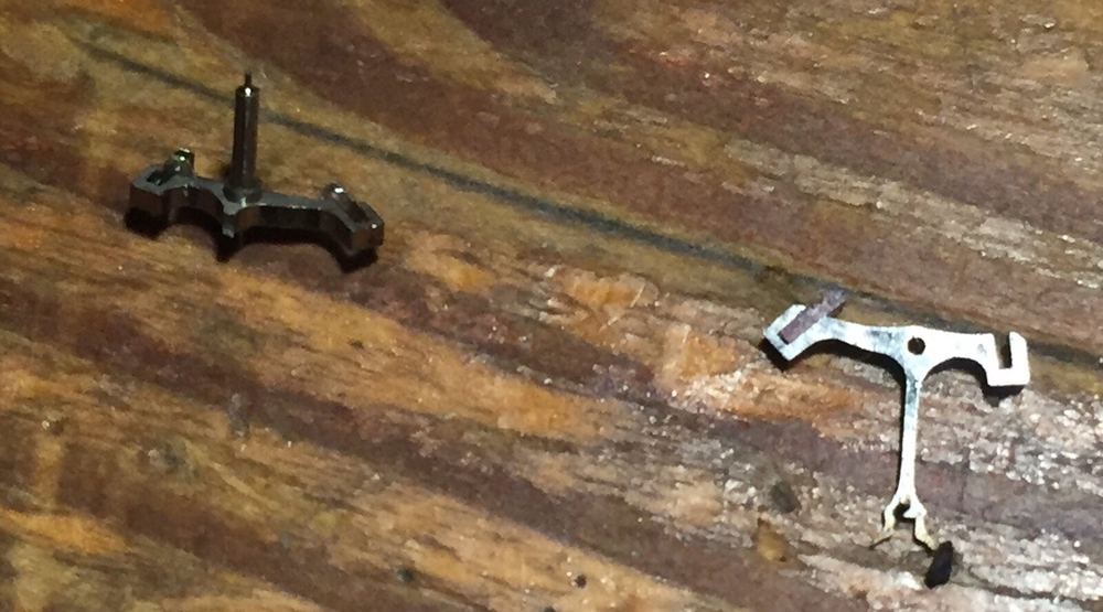

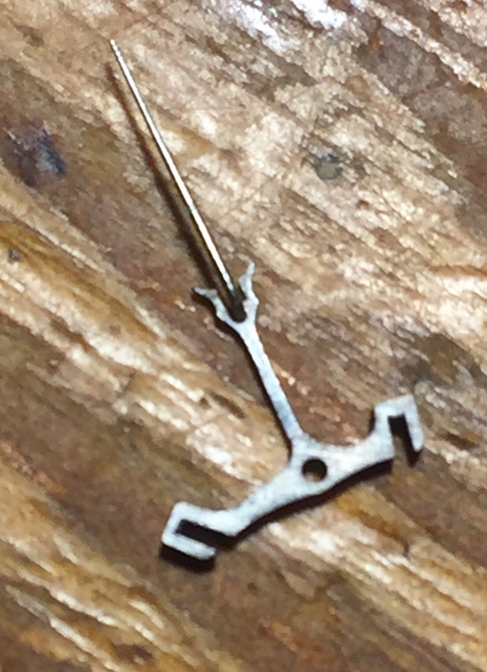

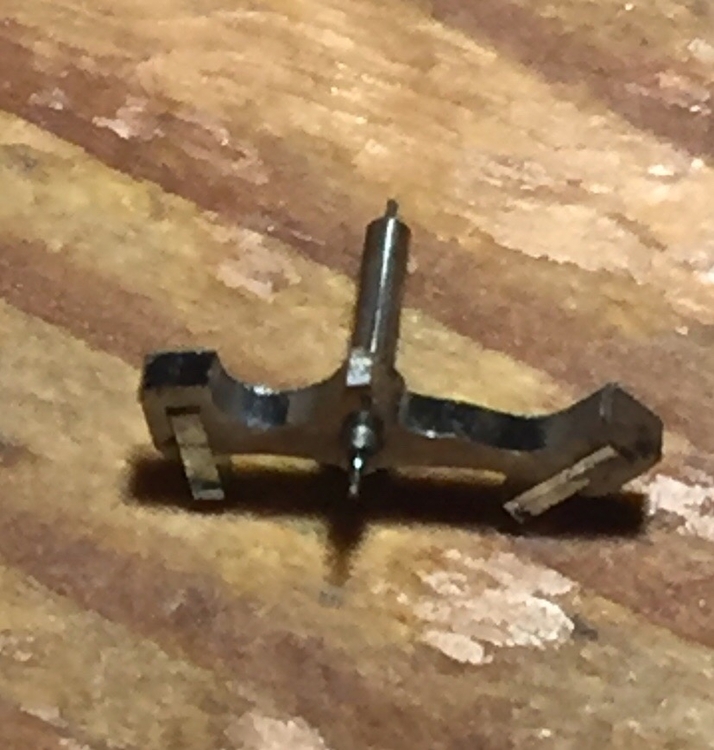

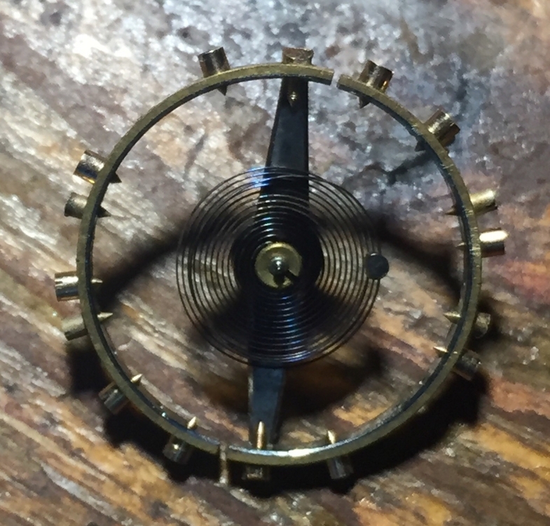

A wyobraz sobie ze mam... nie jest pierwszej swierzosci, troche rdzy ale dziala.... i jest caly a nie z polamana koncowka. Mysle ze da sie go doprowadzic do jako takiego wygladu. Nigdzie nie znalazlem procedury zakladania tego regulatora na mostek, sciagalem podwazajac zyletka i wyskoczyl caly i zdrowy, ale jeden zepsulem przy zakladaniu wiec chetnie skorzystam z doswiadczena :)

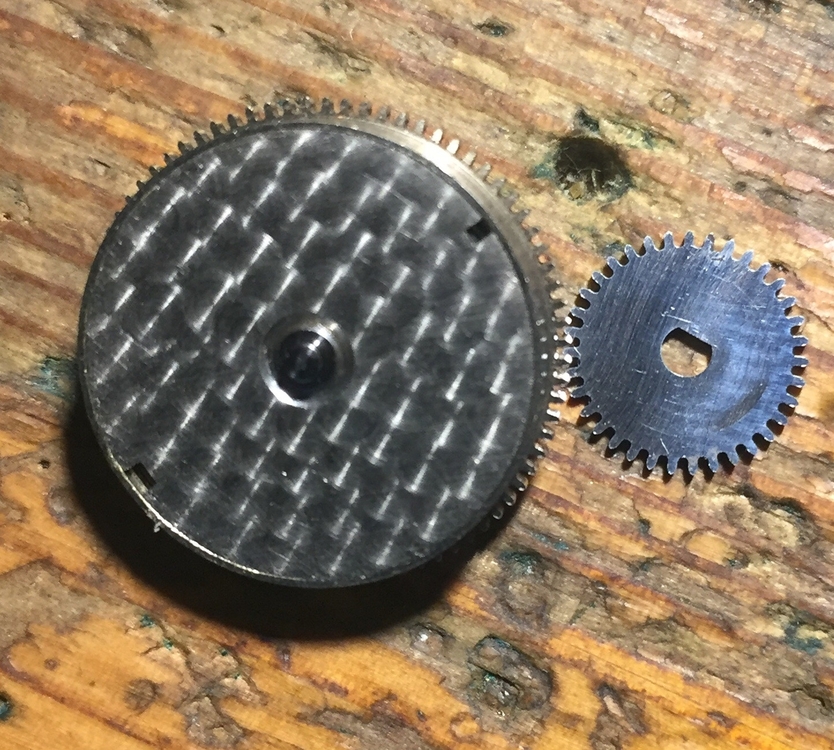

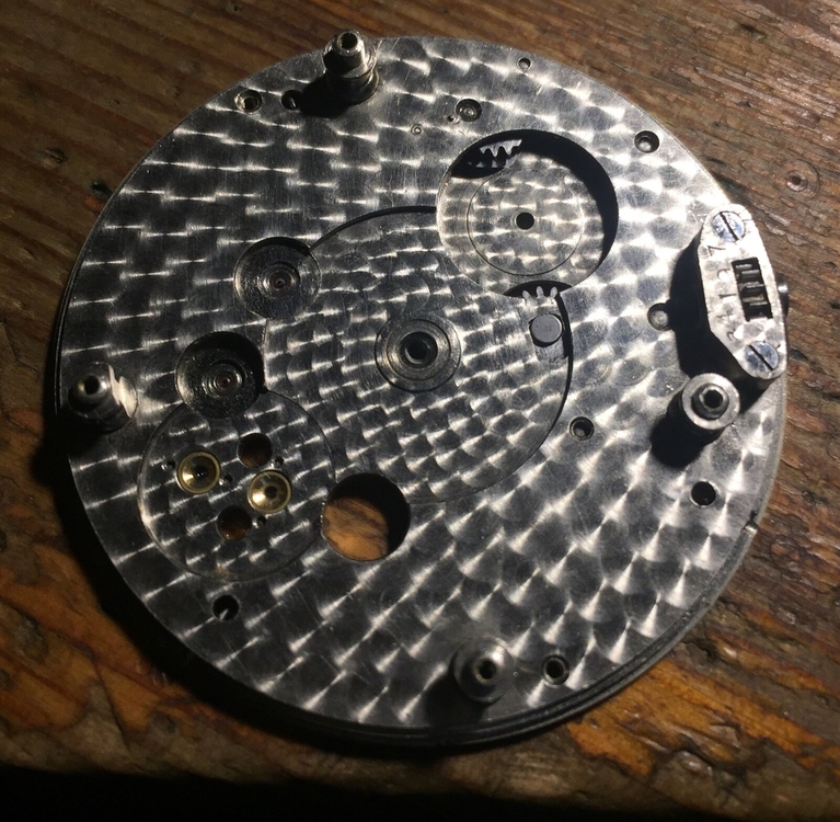

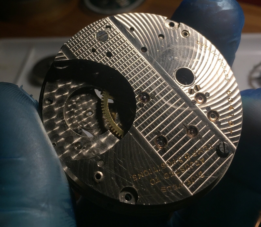

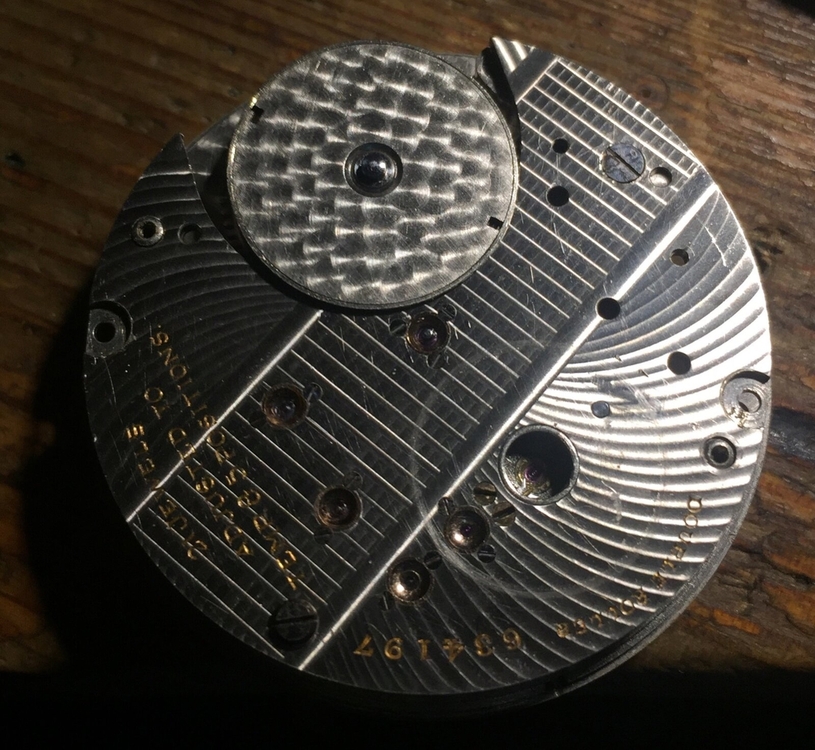

Ostatnio nabylem takiego puzzla 294 z damaskingiem checkboard, zegarek byl w woreczku, caly rozkrecony, zlozylem co sie dalo i okazalo sie ze brakuje tylko kilku elementow, wszystkie numerowane czesci sa ok, no i mialem 293 bez mostka balansu wiec dawca jest (nie do uratowania ten 293, szkoda ale co zrobic). Za to uratuje 294 :)
Edytowane przez RAF7
Większośc regulatorów zakłada się po prostu na wcisk. Paluszkami... Jak ścisniesz między palcami to sam wskakuje...
Dziękuję :D !!!
Miłego dnia!

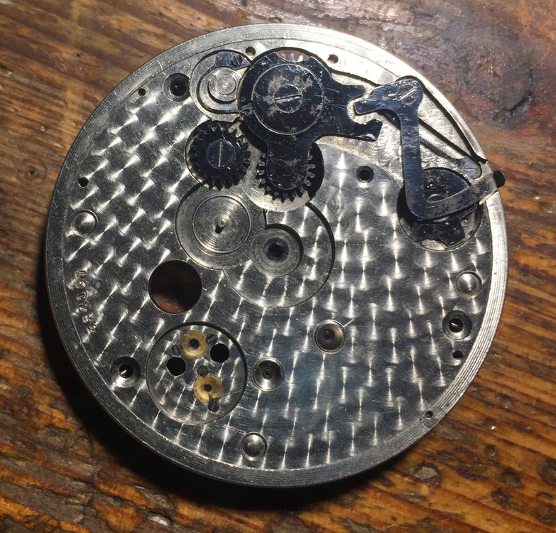

no pieknie, myslalem ze troche go podszykujesz :) ale ciesze sie ze dziala ok.
btw. srubki ci tam nie brakuje? czy nie wkreciles do zdjecia?
A można by go podszykowac, ale jeszcze się złamie i szkoda...
srubka na urwany łeb :(
mozna by wybić i dopasować nową, ale... a siul tam ;)

Tarcza...
Zamiennik... malowany, ale piękny!
