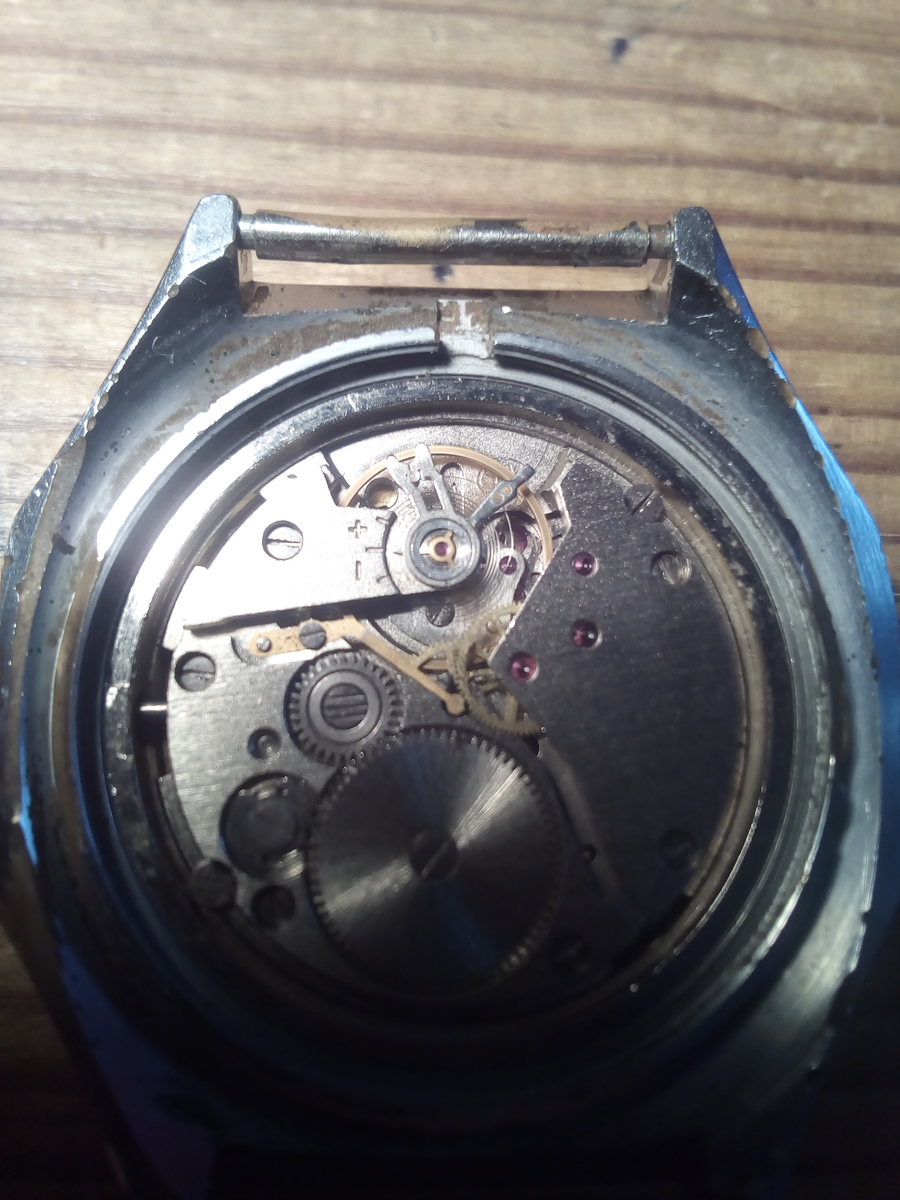

Zajrzałem do włosa i rzeczywiście nie jest on idealny - czy sklejony? Nie wiem. Na pewno nie jest ładny i równy, a układa się bardziej jak pawie oko. Boję się go dotykać celem prostowania, bo boję się że tylko popsuję.
Wczoraj tylko poszturchałem go delikatnie igiełką i ustawiłem regulacje na "0" - przez 12 godzin odchyłka -1 minuta
było tak:
i jednak odważyłem się na poprawienie włosa:
jaka technika prostowania ?
totalnie partyzancka...
- bez wyjmowania mostka i włosa z werku ustawiłem regulację max na "-" co pozwoliło ustalić ułożenie włosa
- następnie przesuwałem regulację w stronę "+" i obserwowałem zachowanie włosa
- w miejscu gdzie włos zaczynał się odginać (co znaczyło, że punkt mocowania w ramieniu regulacji ciągnie włos w którąś stronę) dokonywałem delikatnego przegięcia włosa pęsetą tak by regulacja nie powodowała odginania czy dociskania włosa
- tak dojechałem do "+"
zapytałem bo włos wygląda  o niebo lepiej niż ten z pierwszej fotki.
super wyszło.
