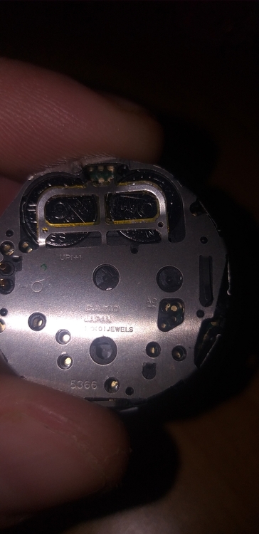

Dziękuje za odpowiedz właśnie go otworzyłem widze oznaczenie AC ale nie bardzo wiem w którym miejscu to połączyć bo są 4 pkt może prześle fotke jak to wygląda.
Należy połączyć punkt oznaczony AC z minusem, czyli w tym przypadku z dowolnym punktem tej srebrnej blaszki zamykającej moduł.1bc880aec3d7f7e6347030db13b9725e.jpg
