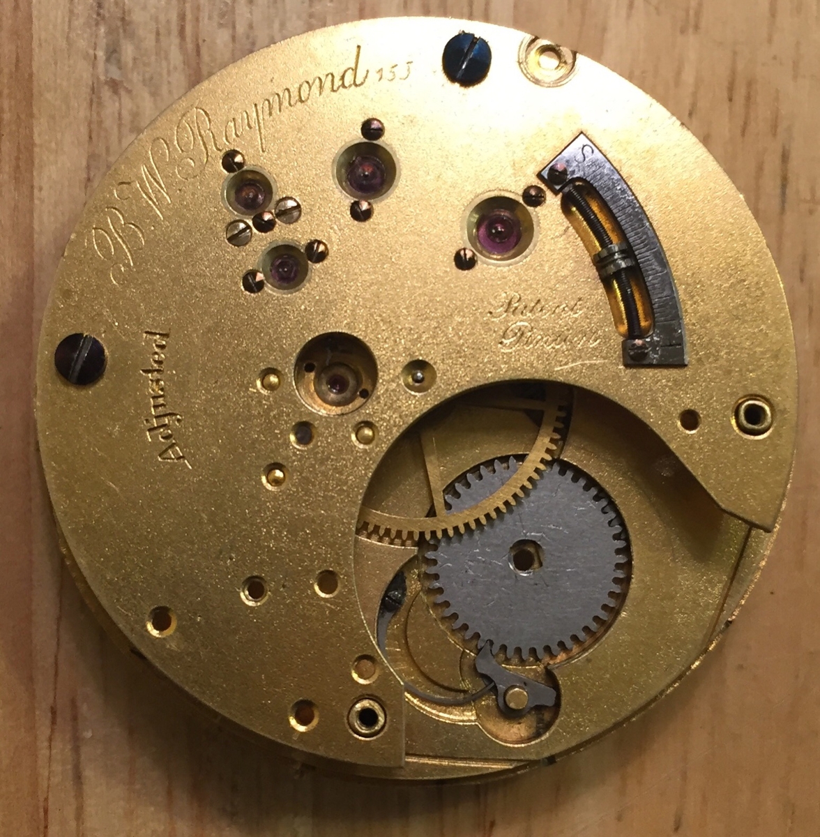

Jest to B.W.Raymond.

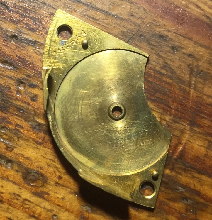

Wczesna wersja z kanciastym mostkiem bębna sprężyny. Na mostku powinien być numer seryjny i napis Elgin, Ill. ale... nie ma. Nie ma tez elementów kluczykowego naciągu, choć widać ze oryginalnie były, lub miały być.

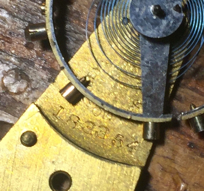

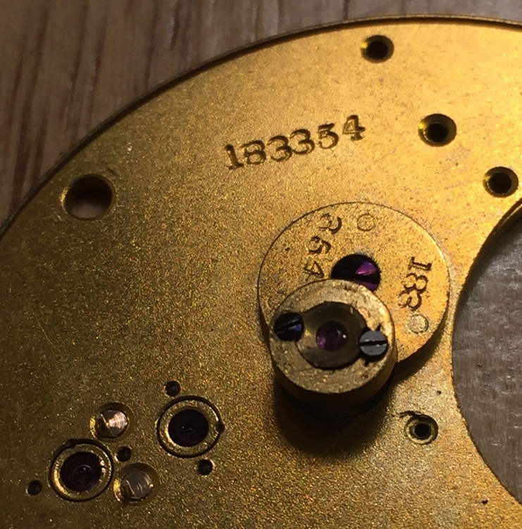

Numer seryjny jest nabity na większości mostków...
...i na większości jest on zgodny.
Wskazuje na BWR grade 69, model 1 z kluczykowym naciągiem.

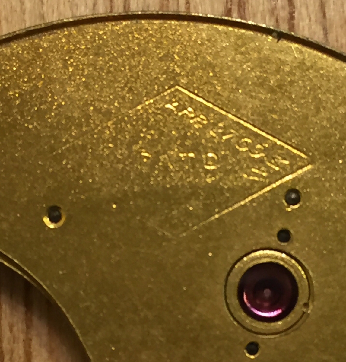

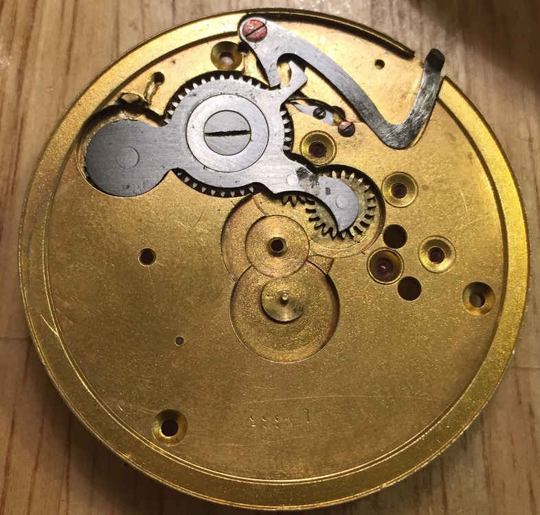

Plyta główna...
...nie ma numeru wcale.

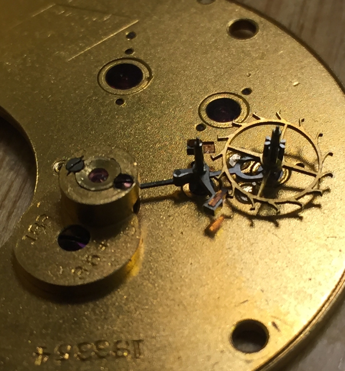

Jest takie coś...
...co przy odrobinie wyobraźni może być tożsame z numerem nabitym na mostku naciągu...
I tu sytuacja wydaje się już prosta.
Skladak - płyta główna z jednego, górna z drugiego, ALE...
1. Ten numer to T.M.Avery rozmiar 17 (zupełnie inny mechanizm)
2. Nawet jeśli uznać, ze przed tym numerem czegoś brakuje (np 1 albo 2), to dalej się to nie zgadza...
3. Numery na poważnie zmodyfikowanym mostku bębna należą do BWR grade 69, a zwykły, ordynarny składak posiadałby mostek z drugiego mechanizmu. Bęben tez - zresztą - z BWR grade 69.
Bęben miał mieć mechanizm genewski...
...z którego jednak zrezygnowano podczas produkcji pierwszych serii BWR.

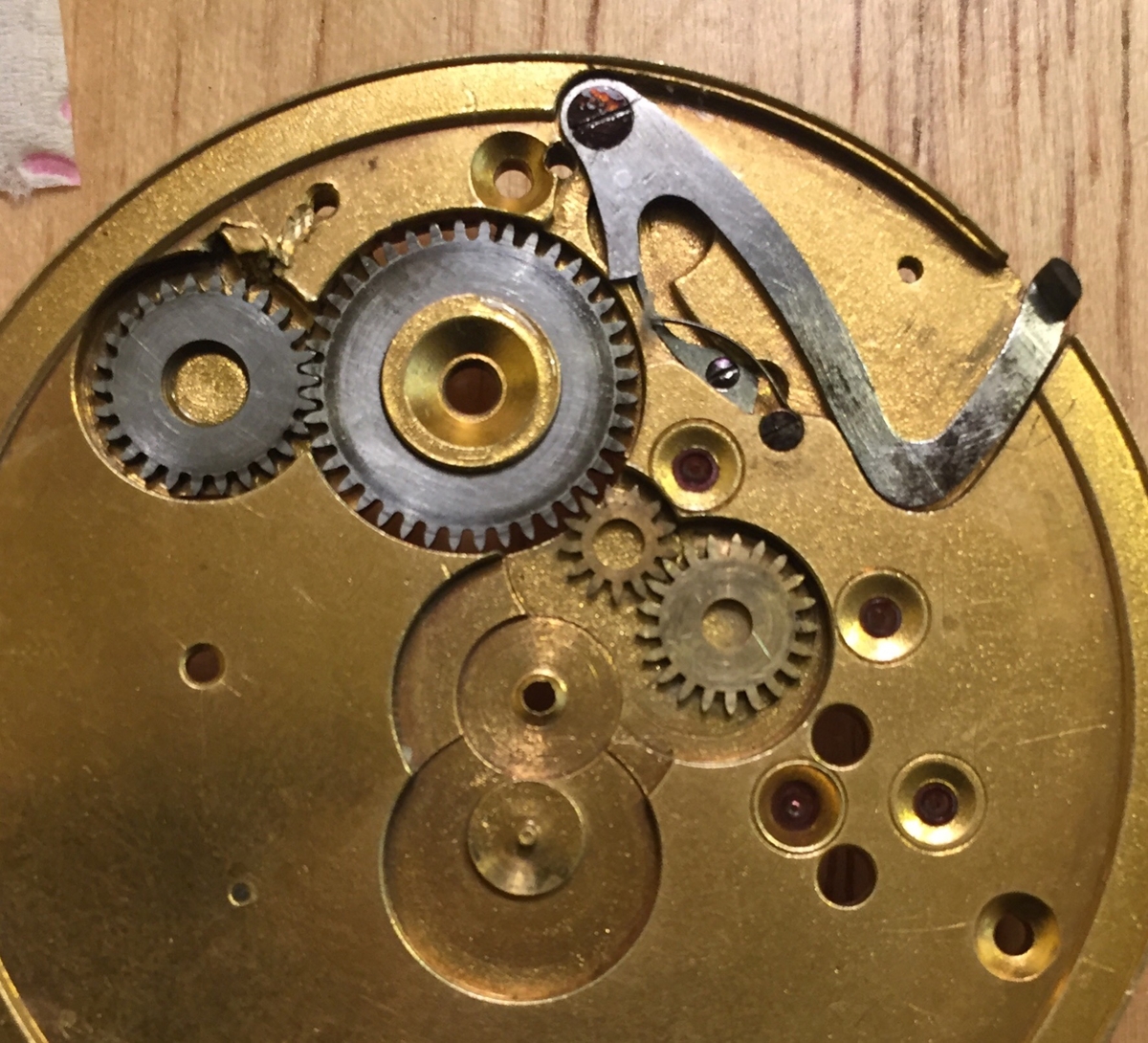

Mechanizm naciągowo-nastawczy...
Wychwyt kotwicowy szwajcarski...
Przekładnia chodu...
Następnie mały mostek naciągu...
Trzeba pamiętać, żeby go zamontować, bo potem trzeba z powrotem rozbierać :(
Koło zapadkowe, bęben i mostek bębna...
Teraz cwiertnik...
...i balans.
Ruszyl z kopyta :)

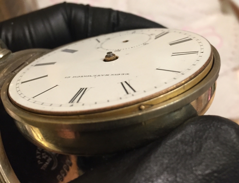

Tarcza mocowana kołkami...

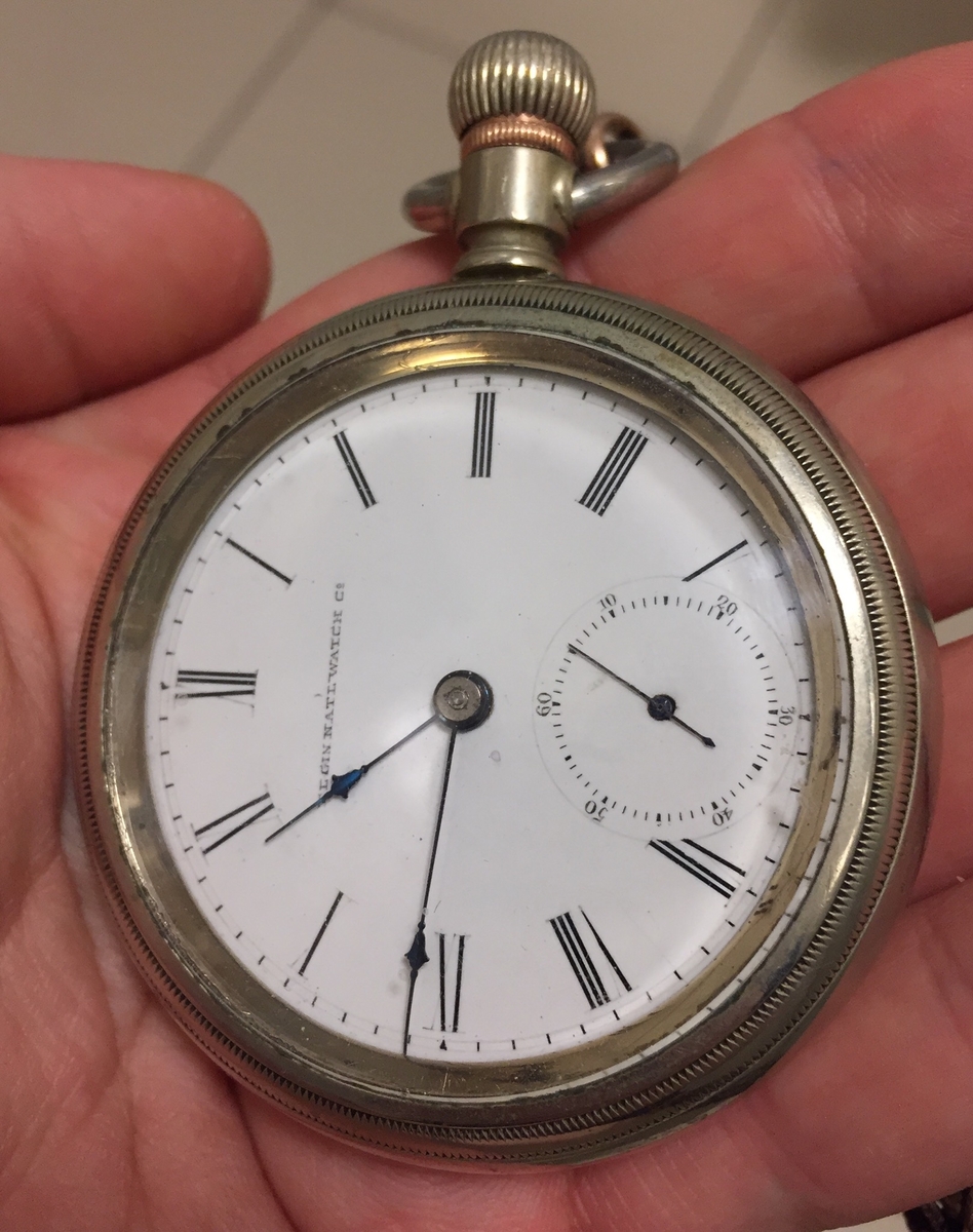

Niskiej klasy, płaska tarcza, na pewno nie od modelu B W Raymond...
I kopertowanie.
Jako że mechanizm to późniejsza modyfikacja mechanizmu pierwotnie kluczykowego, wybrałem coś młodszego niż sam kluczykowy mechanizm BWR...
Mechanizm ma bolec mocujący...
...co wymagało przewiercienia koperty.
Ładne wskazowki i gotowe :)
Taki fajny zegarek wyszedł :)
