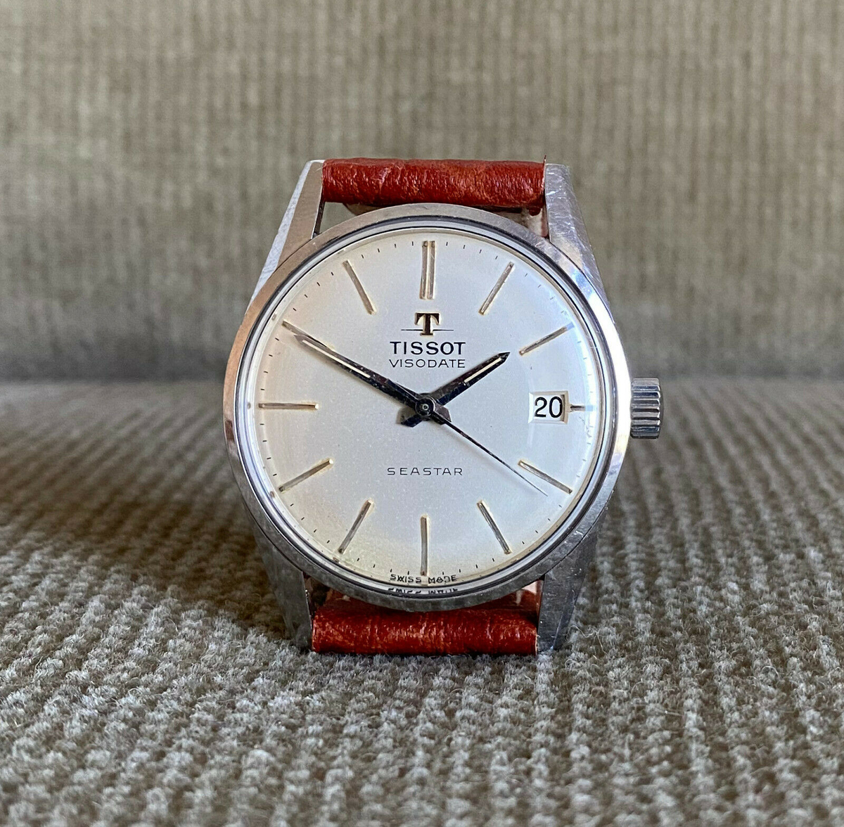

Witam, żonie się spodobał - raczej dlatego że jest ten sam rocznik... Nie znam się na Tissotach, dlatego proszę o potwierdzenie rocznika i oryginalności. Nie chcę kupić żonie na urodziny "kota w worku" 🙂

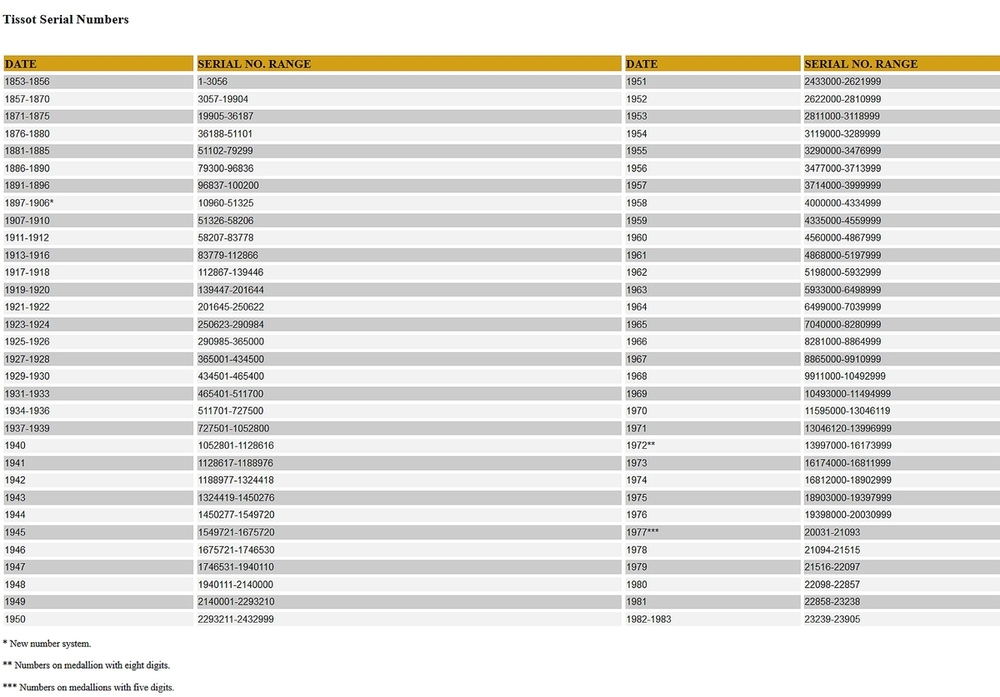

aha przeglądałem roczniki Tissota po numerach i 1968 jest czarna dziura?! nr 5234656

koronka raczej nie jest oryginalna bo powinna mieć oznaczenie "T"
tarcza wygląda na malowaną

Wg "mojej" tabelki mechanizm jest z 1962.
