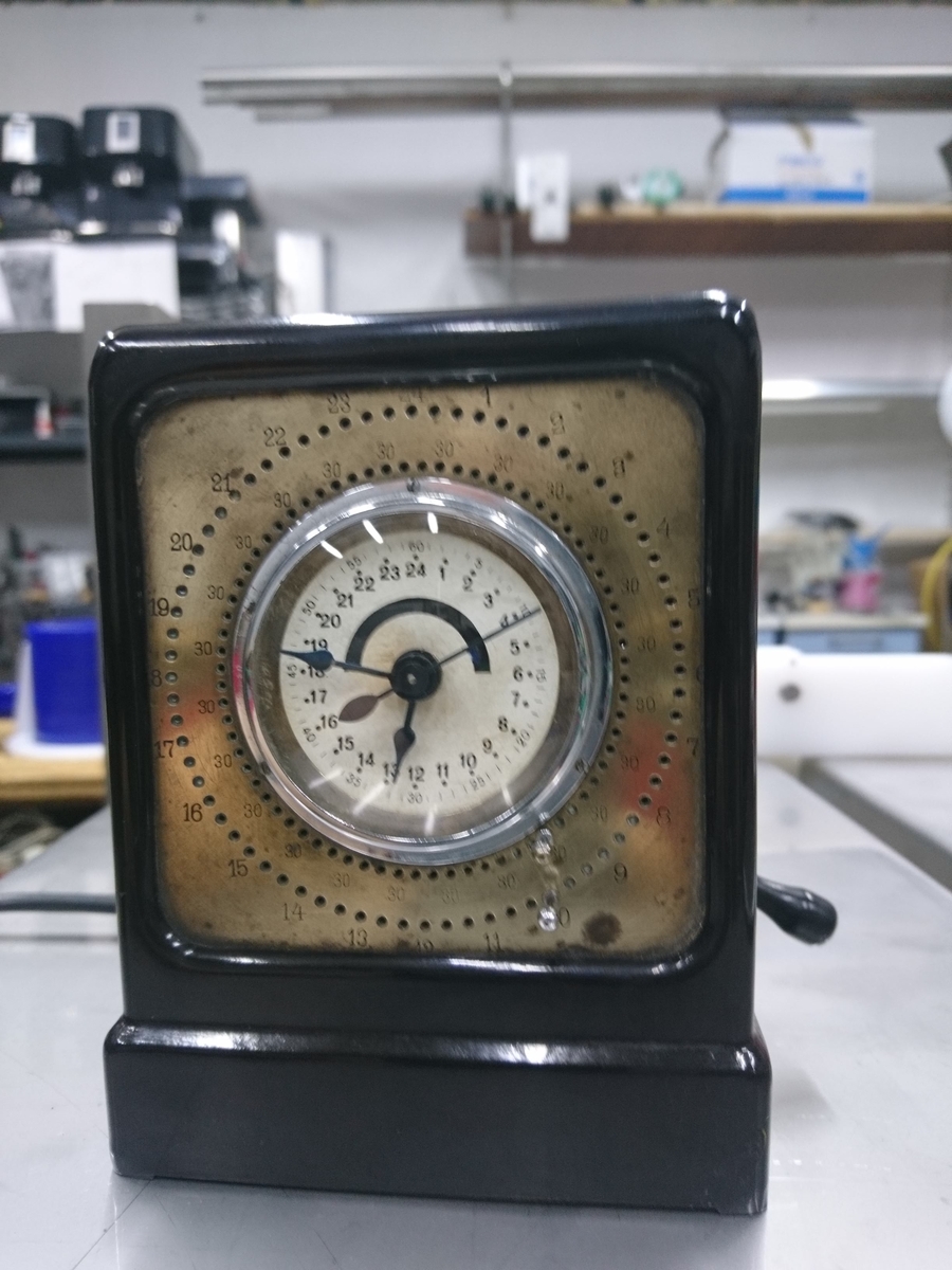

Wypatrzyłem dziś taki ciekawy zegar sterujący synchroniczny 24 godzinny ,w solidnej bakelitowej puszce ,zasilanie 220V ale wyjście na mały rozstaw wtyczki tak że typowa jest za duża ok 5mm .
Sterowanie kołkami wtykanymi w otwory co 0,5 godz.Na razie podłączyłem tylko nowy przewód zasilający  ale i reszta instalacji musi byc wymieniona ze względów bezpieczeństwa bo cała izolacja jest spękana i widać gołe żyły☹️
Znaków producenta nigdzie nie znalazłem ,może ktoś widział podobny sygnowany? Zegar śmiga bez problemowo ,tylko start wymaga rozruchu i wskazówka sekundowa pięknie płynie🙂ktoś pewnie uznał go za zepsutego bo kabel uciął przy samej puszce!

Cześć, to jest zegar przełącznikowy typu: Elektro Boy. Zegar zasilany silnikiem synchronicznym wymajającym ręcznego rozruchu dźwignią u góry. Prawdopodobnie na 220V ale warto sprawdzić. Z przodu jest programator, którym ustawia się czasy włącz / wyłącz widocznymi "kołkami/ "szpilkami". Tarcza na 24 godziny - część nocna - zaznaczona czarnym półkolem. Może włączać/wyłączać dowolne urządzenia na 220V - stąd gniazdko wyjściowe. Oczywiście niezbyt dużych mocy. Styk w zegarze jest chyba 6A.

Jest opisana cewka silnika 220V 50Hz , tak że spokojnie podłączyłem zasilanie i chodzi ,gniazdko wyjsciowe jest jak pisałem nietypowe ,ręczny rozrusznik  jest mi znany  z innych moich zegarów  z silnikami synchronicznymi ,lubię płynące sekundniki w nich🙂
