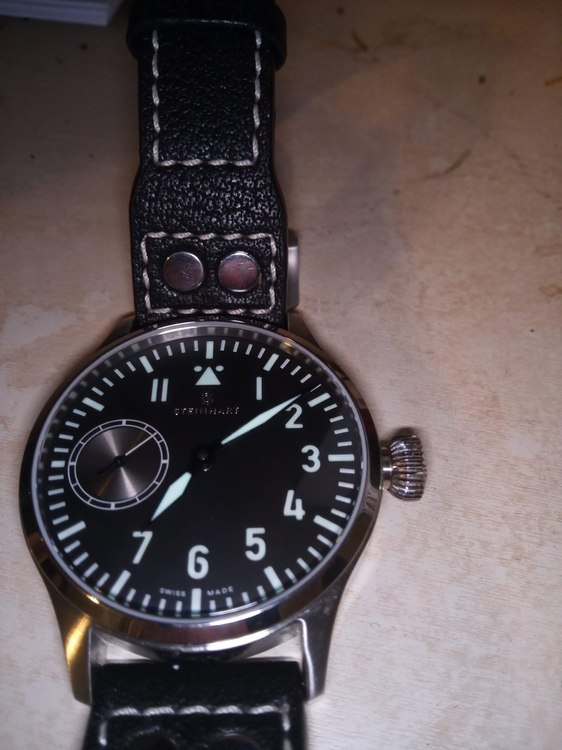

Witam wszystkich i od razu przepraszam za błędy a także proszę o poradę.
Zakupiłem "STEIHART" Pilot zegarek prosto ze strony internetowej producenta.
Po 2 tygodniach stwierdziłem ze zegarek chodzi równo 9 sekund do przodu.
Zadzwoniłem do "Steinhart" i opowiedziałem im o tym a otrzymałem odpowiedz ze najpierw zegarek nich pochodzi z 3 miesiące a po tym czasie można robić regulacje ze jeszcze sie wszystko nie ułożyło , czy to prawda???
Co Wy na ten temat sadzicie???
Pozdrowienia z Dortmundu.
PS:
Oto on.
Nie wiem jakie są dokładnie dopuszczalne odchyłki dla tego mechanizmu, ale 9 sekund dziennie na pewno się w tych widełkach mieści. To przyzwoity wynik. Ten mechanizm nawet nie ma stop-sekundy (z wyjątkiem modyfikowanych wersji), więc tutaj o sekundowe dokładności się nie rozchodzi. Jak trochę pochodzi, to się może jeszcze poprawi, ale na pewno nie jest to powód do reklamacji.
9s/24h to bardzo dobry wynik choć można uzyskać lepszy
o tym ułożeniu pisali prawdę- smary muszą się rozprowadzić więc wynik może się jeszcze poprawić
OMEGA SEAMASTER 300M
2 godziny temu, CIESLUT napisał(-a):
Dziękuję--- nie będę go rozbierał poczekam ze 3 miesiące.
