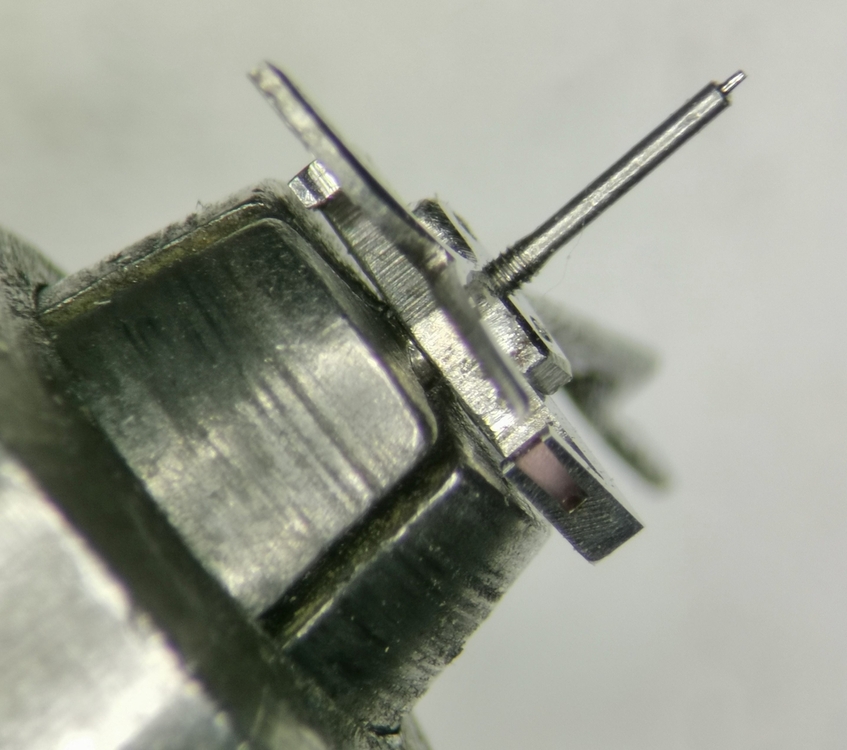

Wyjąłem kotwice i ja rozkręciłem bo na szczęście można było!
Co zrobilem?
1. Os kotwicy włożyłem do uchwytu i rozkręciłem kotwice.

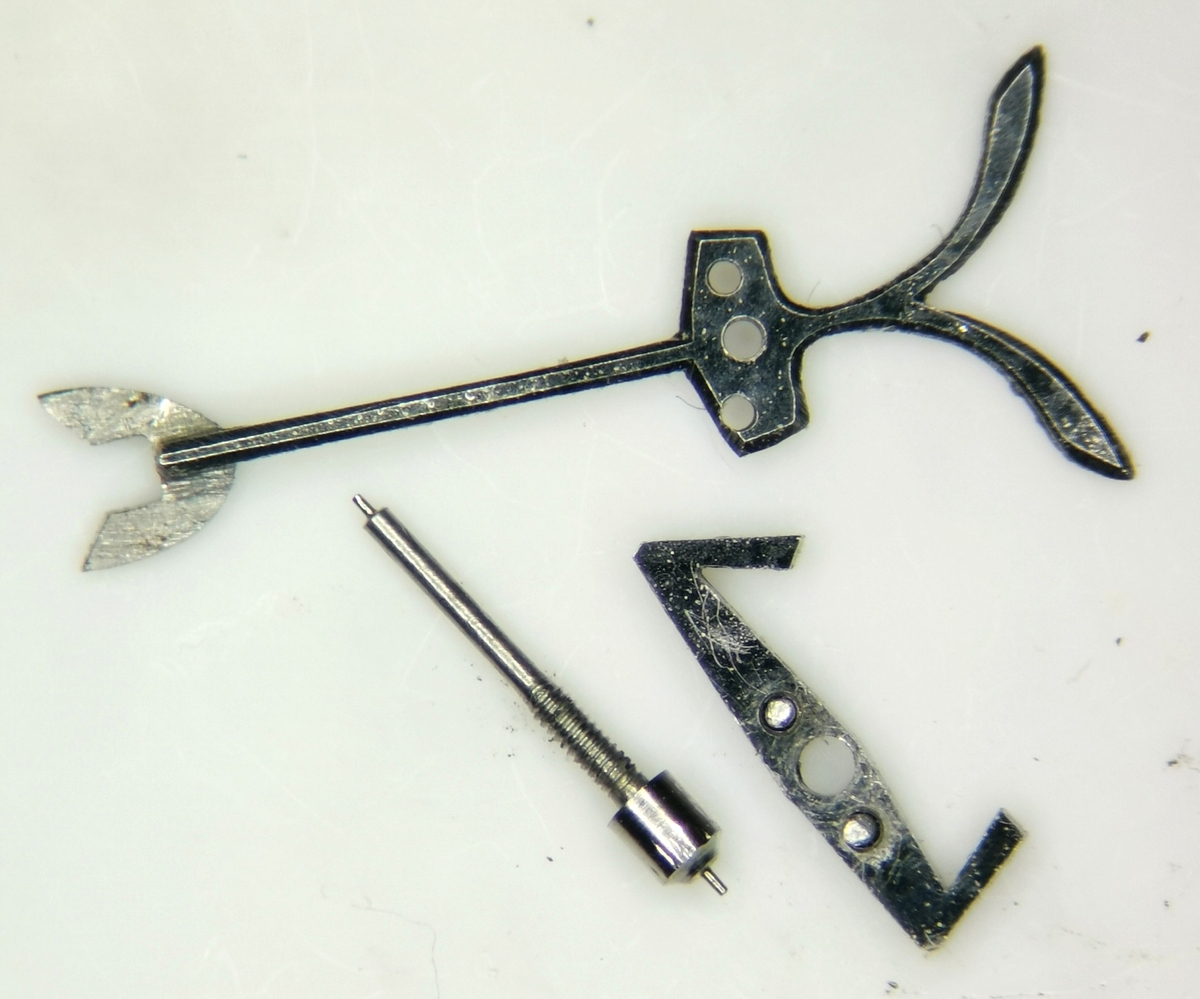

2. Kotwica rozkręcona:

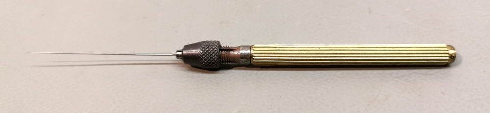

3.Wzialem taki przyrząd
i tyci, tyci powiększyłem otwory dla kolkow ustalających położenie palet kotwicy w stosunku do osi drążka widełek.
Oczywiście jak wszyscy widza przyrząd ten składa się z dwóch części i jak wszyscy pewnie wiedza nazywają się one następująco: 🙂
1.  équarrissoir          -     francuski                                                                                         2.   mandrin            -   francuski
     Reibahle                -     niemiecki                                                                                               stiftenkloben    -   niemiecki
     cuttng -broache   -     angielski                                                                                                 pin vice              -    angielski
4. Skręciłem kotwice, ale tak obróciłem palety kotwicy, aby paleta wejściowa bardziej się zazębiała a paleta wyjściowa mniej.

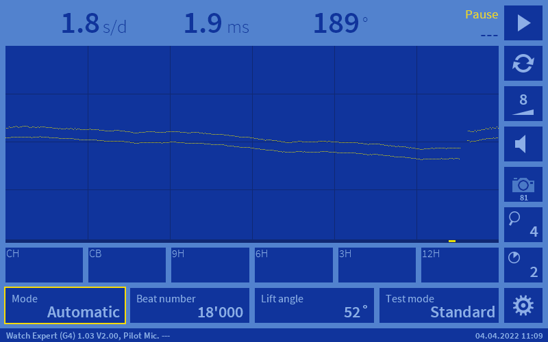

Dzisiaj po 15 godzinach chodu wziąłem go na maszynę :
Watch Expert, typ 11.2710 nr 2027 year 2019
www.witschi.com
popatrzyłem na wykresy - dwa przykładowe poniżej -
i jak widać zegarek ten ma problem z BEAT ERROR'em  (B.E.).
Prawdę powiedziawszy NIE MA, ale ponieważ ja jestem przyzwyczajony do B.E. rzędu 0.0 - 0.2 ms to B.E. rzędu 2 ms jest dla mnie troche za duży.🙂
Chciałbym go zmniejszyć, ale niestety nie mogę, ponieważ nie mam specjalnego do tego celu narzędzia.
Kiedyś próbowałem śrubokrętem, ale dwa razy złamałem virole i mam teraz uraz, a wiec oddaje koledze zegarek w takim stanie jak jest.
