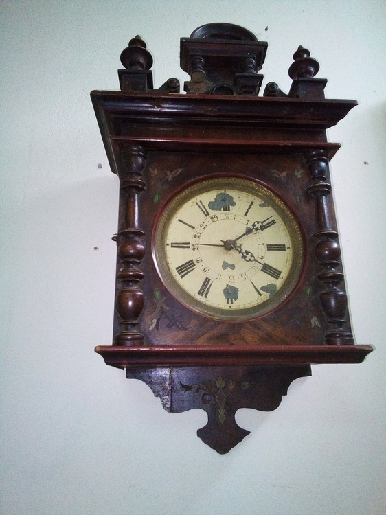

Zaciekawił mnie ten zegar, chociaż interesuję się raczej techniką niż meblarstwem. Coś w sobie ma. Czasem, po rozpakowaniu, okazuje się, że sprzedawca to zdolny fotograf, ale w tym przypadku nie czuję (do tej pory) rozczarowania).
Zegar, jaki jest każdy widzi:
(więcej zdjęć w podlinkowanym wątku).
Uratowany przed denazyfikacją - przyszedł 24.02.br z Ukrainy - opisany jako pochodzący z carskiej rosji.
Na razie się przy nim powolutku robi, co opisałem w podlinkowanym wpisie. Pytałem tam o intarsje, których w dużej części brakuje. Jak jeden z forowiczów, ja także podejrzewałem jakieś tworzywo, oprócz widocznych gołym okiem elementów mosiężnych, Okazało się jednak, że te pozostałości to pomalowana, chyba cynkowa, cienka blaszka.
Inne moje wątpliwości (ładnie nazwane dziury w wiedzy, a właściwie jej brak) nie dotyczą już jednak renowacji skrzyni.
Jak widać na załączonym obrazku, brak jest wag i wahadła. Wiem, że ciężko tu wróżyć z fusów, bo to robota rzemieślnicza i powtarzalności może nie być. Wagi jakoś dobiorę, a co do wahadła, to jak ma wyglądać mniej więcej wiem, co nie zmienia faktu, że trudno je znaleźć i z tej przyczyny na wstępie postanowiłem określić jego długość.

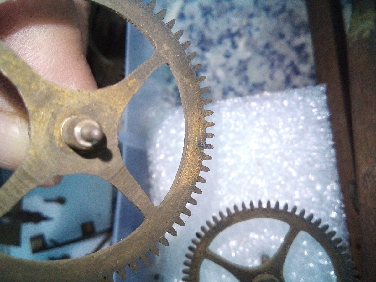

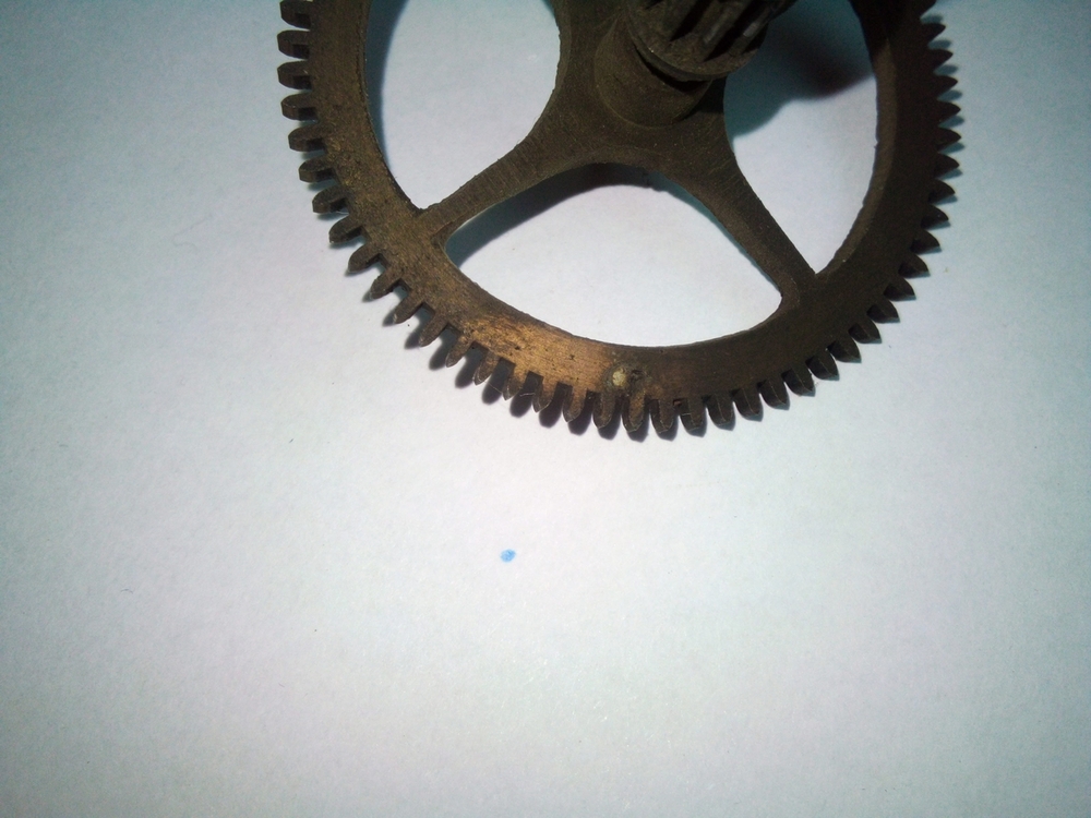

Zauważyłem, jedno z kół było u dentysty ...
Kiedyś od tych spraw we wsi był kowal. Ale... to już chyba nie te czasy.
Ślady czyszczenia w miejscu naprawy nie moje - nie przeze mnie zrobione. A więc naprawiane było już mocno przykurzone.
Lut? (Widok tego samego miejsca z drugiej strony)

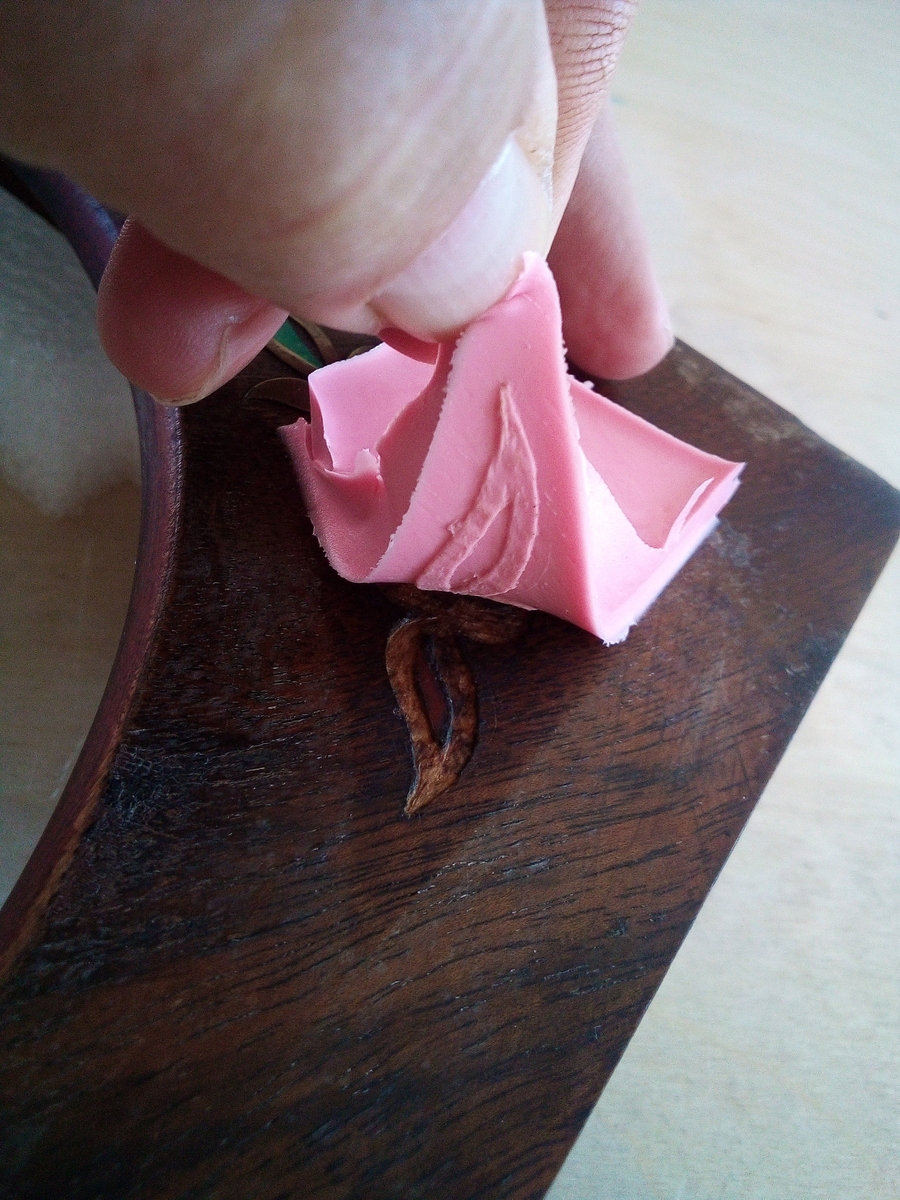

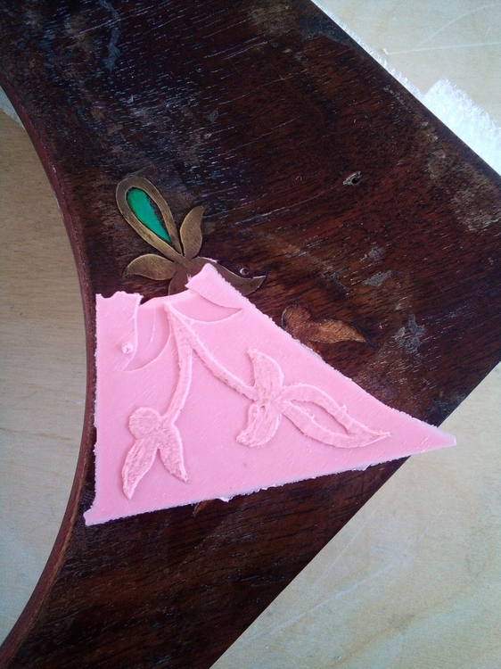

Ten, kto je wykonał, miał lepiej - wyciął sobie detale, odrysował na okleinie, albo wycinał razem. Ja mam jedno wycięte i trudno to odrysować na drugim. W dodatku co to ma być to drugie? - nadal się waham. A więc postanowiłem przycwaniaczyć:
Negatyw - nawet kołatkowa dziurka się ładnie uwieczniła w silikonie.

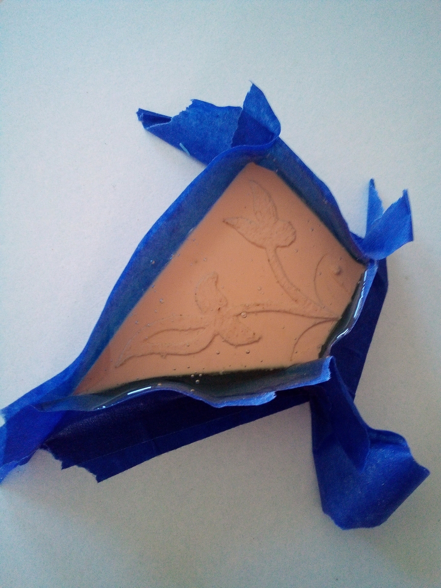

I pozytyw:
Pozytyw z poliuretanu, bo się nie skleja z silikonem (tym różowym).
A to dlatego, bo ...
... w jednym miejscu zachowało się chyba wypełnienie - żywiczne coś, co wygląda na klej (listki pod pąkiem), ale to jest zlicowane z powierzchnią okleiny i nie rozpuszcza się ani w gorącej wodzie, ani w jagodziance na kościach.
No i poliuretanowa foremka posłuży do odlania intarsji z żywicy.
