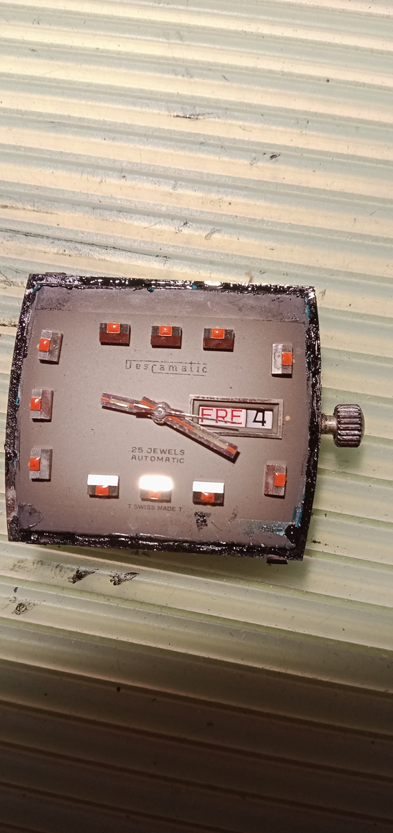

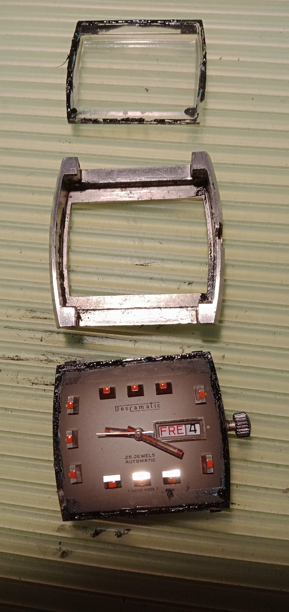

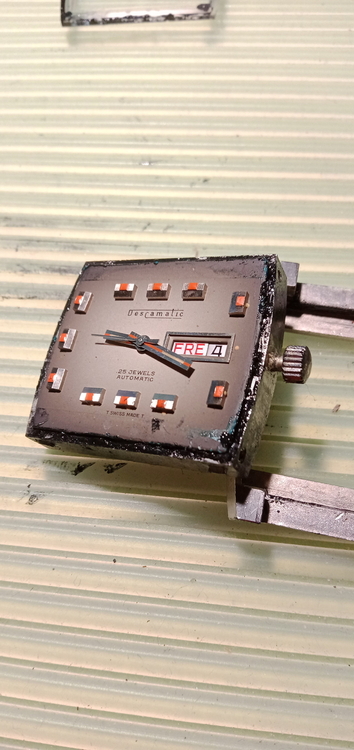

Dzień dobry, kilka dni temu stałem się posiadaczem takiego cuda jak na zdjęciach. Sprzęt jest bardzo nietypowy zaczynając od tego, że ma nigdzie nie widziane przeze mnie łączenie koperty, szkiełka i dekielka. Wszystko jest spajane takimi zatrzaskami, które są umieszczone na obudowie mechanizmu, a spinają całość w miejscu, gdzie są teleskopy.  Z biegiem lat gumowa uszczelka przekształciła się w czarny klej.  Po dłuższej chwili udało mi się rozebrać całość jednak pozostało wyjęcie mechanizmu z obudowy. Przeszkodą jest wałek naciągu, którego nie można wyjąć. Z lewej strony mechanizm się podnosi z obudowy jednak, nie widzę miejsca na odblokowanie wałka naciągu.  Na dekielku jest informacja, że jest wodoszczelny do 200 m. Próbowałem wciskać te zatrzaski, bo myślałem, że może jest jakiś system zwalniania wałka jednak, to nie działa.  Zegarek ogólnie chodzi. Po wyglądzie widać, że nikt do niego nigdy nie zaglądał. Pierwszy raz z czymś takim mam do czynienia. Macie jakiś patent na ten problem?. Wiecie coś więcej o marce, bo w necie znalazłem tylko jeden zegarek takiej marki. Pozdrawiam.

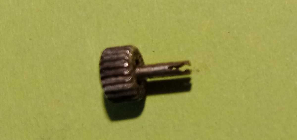

Tam jest dzielony wałek - trzeba wyrwać z wyczuciem ciągnąć - rozdzieli się i wtedy dekiel odejdzie
Bardzo dziękuję za pomoc. Ciągnąłem wcześniej, ale miałem obawy, że coś urwę, ostatecznie poszło. zdjęcie wałka w załączeniu. Pojawiają się dalsze pytanie o np. uszczelkę,. Z czego ją dorobić.  Oryginalna grubość jest nieznana, ale może mieć około 0,3 mm, może cieńsza.  Coś o marce Kolega słyszał.
Nooo wzorcowo - z uszczelką będzie problem bo musi być kwadratowa - jak nie dasz to będzie luźne szkło
Myślę o płaskim cienkim silikonie. Chyba będzie najlepszy. Pierwszy raz widzę taki rodzaj wałka. Gratuluję Koledze wiedzy. Nawiasem mówiąc przeczytałem, że w 1889 roku kolega Antoniego Pateka niejaki Jean-Adrien Philippe, wymyślił takie cudo.  Dzięki jeszcze raz za pomoc.

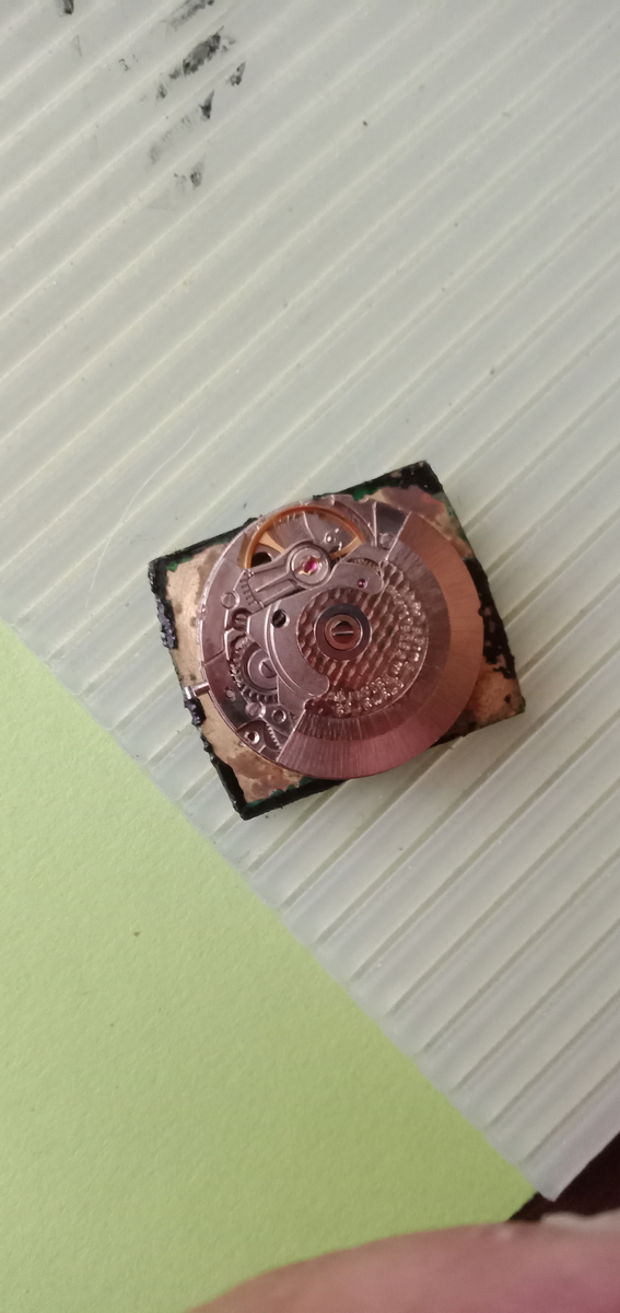

Witam, dzisiaj wyjąłem środek wewnątrz mechanizm ETA 2780 w świetnym stanie. Może mało na zdjęciu widać, ale stan OK.  Teraz muszę się pozbyć tej "uszczelki", poskładać i dołączyć do kolekcji.
