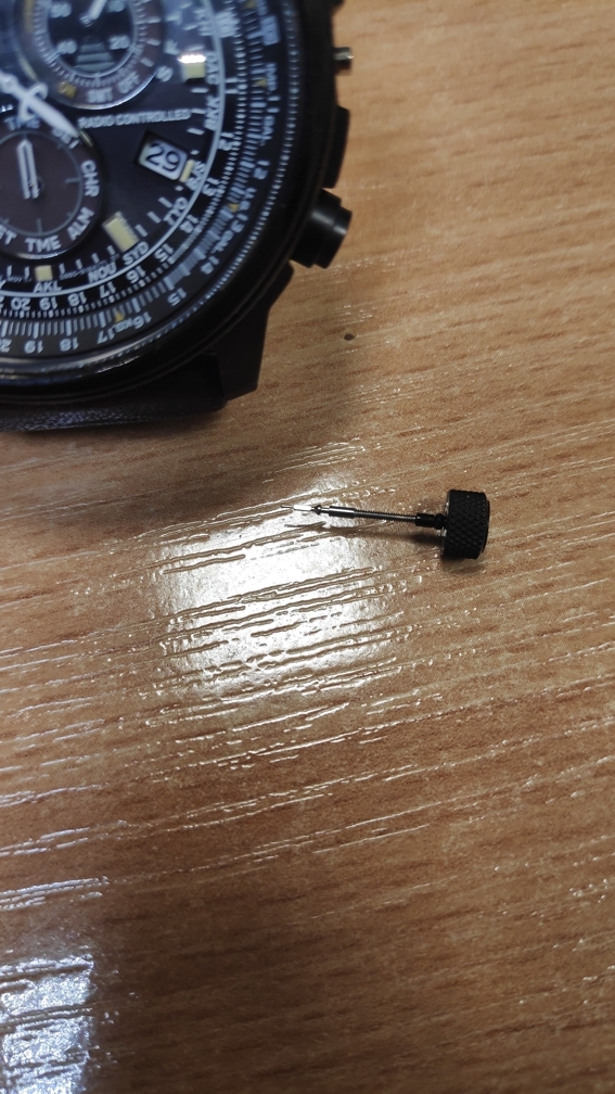

Witam.
Zegarek ma 6 miesięcy. Koronkę używałem praktycznie jeden dzień na początku - do ustawień i weryfikacji opcji. Przez kolejne miesiące w ogóle z niej nie korzystałem, aż do zeszłego tygodnia. Kiedy to po prostu zamiast wysunąć się do pozycji 1, później 2, wypadała - wyciągnęła się cała. W poprzednim Citizen, który mam do dziś, nigdy nie było takiego problemu, a ma już ponad 23 lata.
Czy tą koronkę się jakoś zakręca? Próbowałem, ale "nie łapie". Nie ma obecnie pozycji 1 i 2, po prostu się wyciąga, a na wsuniętej czasami zatrzymuje się wskazówka sekund.
Czy to podlega gwarancji? Nie uderzyłem nigdzie zegarkiem, zresztą mało go użytkuję. Chciałem po prostu zobaczyć różne opcję na zegarku. I praktycznie drugi raz używałem koronki od zakupu tego zegarka, a tu koronka została mi w jednej ręce, a zegarek w drugiej?
Czy to nie powinno być zabezpieczone przed możliwością wyciągnięcia? Coś się zerwało? Odkręciło?

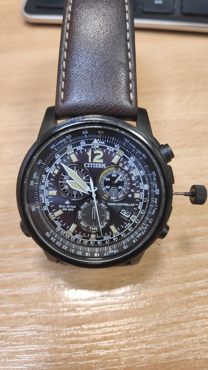

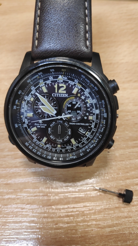

Uzupełnienie zdjęciami.

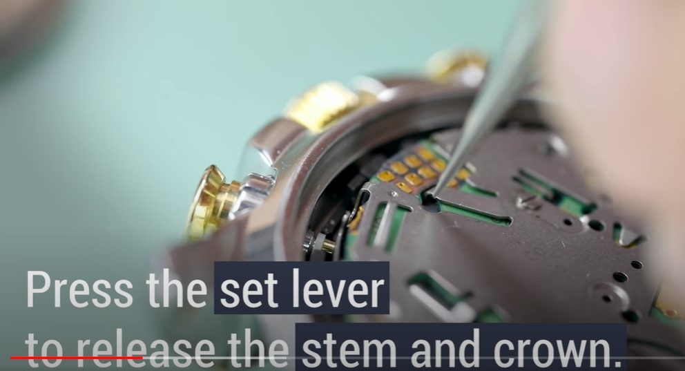

w środku powinien być zatrzask z elementem zwalniającym aby móc wyjąc koronkę z wałkiem  aby potem wyjąć  moduł - może się uszkodził lub zaciął - przejdź się do zegarmistrza niech zobaczy
https://www.youtube.com/watch?v=-gZ8rmEB0ig          - 57sekunda filmu
