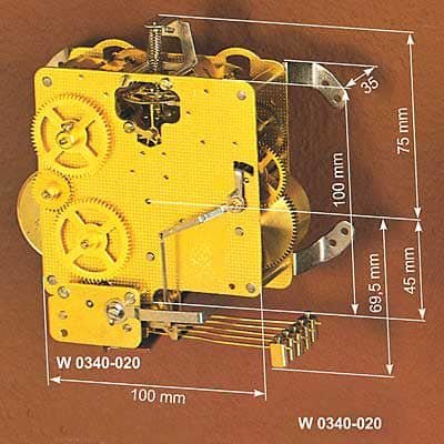

Jak wyregulować balans tzw. pływający w mechaniźmie Hermle 0340-020 (spieszy się). Mechanizm jest jeszcze w obudowie i nie widać żadnych mechanizmów regulacyjnych, na płycie jest tylko wytłoczone + i - po obu stronach balansu...
Zdjęcia na razie fabryczne:

Witam
Na kole balansu są takie ciężarki do przesuwania im bardziej na zewnątrz tym zegarek wolniej chodzi (uwaga na sprężysty zatrzask - delikatnie przesuwamy bo łatwo urwać!!).

Dzięki
Czyli bez wyjęcia werku niewiele da się zrobić, drzwiczki skrzynki są nieduże..
Trochę zatem ten balans przypomina wahadło torsyjne.
