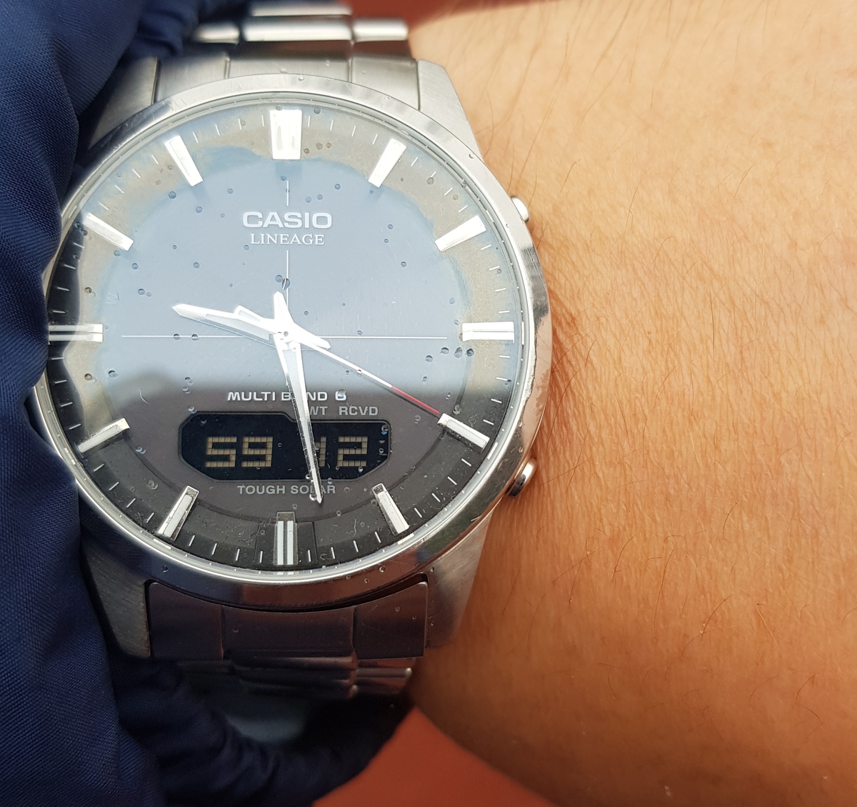

Bumcykcyku 16167 #1 Napisano 11 Listopada 2022 (edytowane) Witam, w jaki sposób mozna naprawic zapadniety przycisk, który nie reaguje na dotyk? Zegarek po upadku na podłogę na przycisk. Dziękuję za odpowiedź. Edytowane 11 Listopada 2022 przez Bumcykcyku 0 Udostępnij tę odpowiedź Odnośnik do odpowiedzi Udostępnij na innych stronach
TomG80 9931 #2 Napisano 11 Listopada 2022 Na pewno warto zacząć od otwarcia zegarka i sprawdzenia, czy nic nie jest zgięte, ułamane itp. Podejrzewam, że trzpień przycisku mógł podczas upadku przeskoczyć i przesunąć blaszkę w module, która odpowiada za kontakt z napylaną na płytkę miedzianą warstwą. Poza powyższym nie widząc zegarka niewiele mogę powiedzieć. 1 Udostępnij tę odpowiedź Odnośnik do odpowiedzi Udostępnij na innych stronach

Bumcykcyku 16167 #4 Napisano 13 Listopada 2022 (edytowane) A czy tą blaszkę wystarczy odgiąć z powrotem? A czy może byc przyczyną pęknięta sprężyna od przycisku, gdzie ewentualnie mogę kupić taka sprężynę do tego modelu? We wtorek spróbuje pomajsterkowac i zrobię pare fotek. Czy nie bedzie problemy z wyciągnięciem modułu na zewnątrz, nie rozkrecilem zegarka z panelami slonecznymi wczesnjej. Dziękuję za pomoc i Pozdrawiam. W dniu 11.11.2022 o 22:20, TomG80 napisał(-a): Na pewno warto zacząć od otwarcia zegarka i sprawdzenia, czy nic nie jest zgięte, ułamane itp. Podejrzewam, że trzpień przycisku mógł podczas upadku przeskoczyć i przesunąć blaszkę w module, która odpowiada za kontakt z napylaną na płytkę miedzianą warstwą. Poza powyższym nie widząc zegarka niewiele mogę powiedzieć. Edytowane 13 Listopada 2022 przez Bumcykcyku 0 Udostępnij tę odpowiedź Odnośnik do odpowiedzi Udostępnij na innych stronach

Bumcykcyku 16167 #7 Napisano 15 Listopada 2022 W dniu 14.11.2022 o 11:48, TomG80 napisał(-a): Dużo łatwiej byłoby odpowiedzieć możliwie wiążąco, gdyby były do tego jakieś dane, jak chociażby dokładny model zegarka oraz zdjęcia - zarówno zamkniętego zegarka, jak i po otwarciu dekla. Orientuje sie Pan czy tutaj jakos sie odlacza te panele? 0 Udostępnij tę odpowiedź Odnośnik do odpowiedzi Udostępnij na innych stronach
TomG80 9931 #8 Napisano 16 Listopada 2022 Tutaj nie ma koronki, więc moduł można normalnie wyjąć do góry. Panel solarny jest połączony sprężynkami, które wystają z modułu i stykają się ze stykami na panelu solarnym - powinieneś być w stanie bez problemu wyjąć moduł. Spróbuj potem zdjąć zawleczkę i rozebrać przycisk - zobaczymy, czy to pomoże. Jest duża szansa, że powinno. 1 Udostępnij tę odpowiedź Odnośnik do odpowiedzi Udostępnij na innych stronach
Bumcykcyku 16167 #9 Napisano 16 Listopada 2022 3 godziny temu, TomG80 napisał(-a): Tutaj nie ma koronki, więc moduł można normalnie wyjąć do góry. Panel solarny jest połączony sprężynkami, które wystają z modułu i stykają się ze stykami na panelu solarnym - powinieneś być w stanie bez problemu wyjąć moduł. Spróbuj potem zdjąć zawleczkę i rozebrać przycisk - zobaczymy, czy to pomoże. Jest duża szansa, że powinno. Dziękuję Panie Tomku. Tak trochę czasu przy tym spędziłem ale udalo się. Sprezyna byla peknieta. Uszczelki jednej brakowało. Serwis zibi twierdzil, ze tutaj tylko nowa koperta pomoże... Po powrocie z serwisu, rowniez pojawiły sie jakby smugi nad panelem pod szkielkiem, za bardzo nie chcialem wyjmować panelu bo spasowany jest. 1 Udostępnij tę odpowiedź Odnośnik do odpowiedzi Udostępnij na innych stronach
