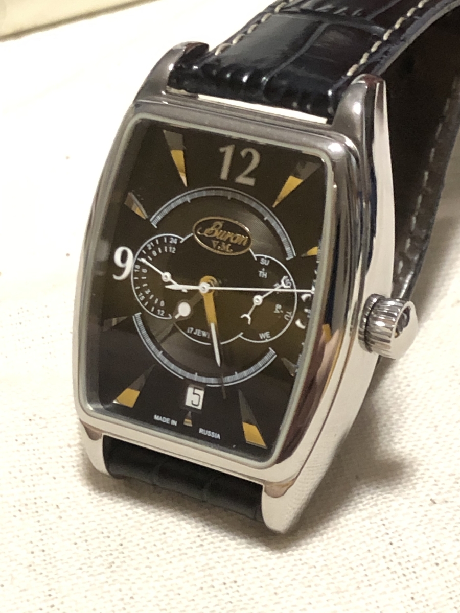

Po czasie pierwsze skojarzenie, które nasuwa mi się na widok tego designu to Franck Muller.
Stalowa koperta w kształcie wyoblonego prostokąta z czarną tarczą, na której sporo się dzieje.

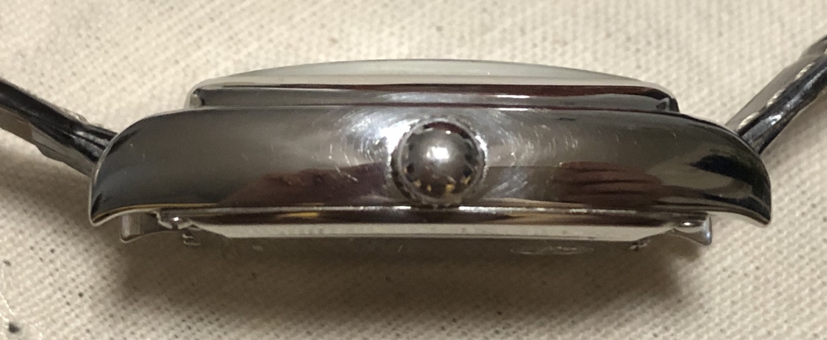

Od boku koperta również prezentuje się ciekawie, z ostro zakończonymi uszami, warto też zwrócić uwagę na ładną, choć dramatycznie niewygodną koronkę…
Szklo mineralne łukiem wystaje ponad płaską kopertę, co fajnie wyglada, ale zwiększa ryzyko jego uszkodzenia.

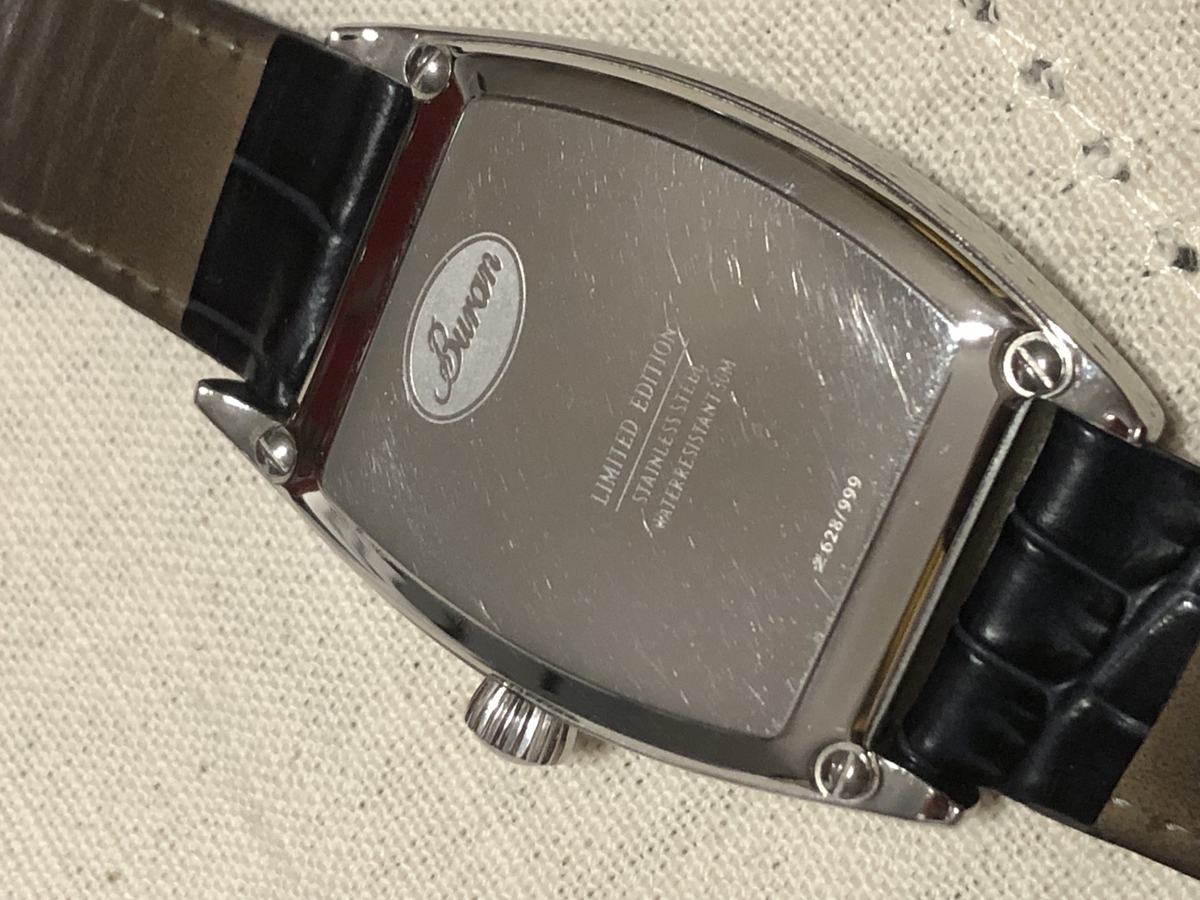

Dekiel również polerowany, z oznaczeniem limitacji, przykręcany na 4 wkręty…
Limitacją bym się oczywiście nie ekscytował, myślę, że przy ówczesnym zamiłowaniu Rosjan do limitacji ciekawiej byłoby dorwać Burana nielimitowanego ;)
Dekiel oczywiście rysuje się mocno od noszenia, ale przy polerowanym deklu jest to nieuniknione.

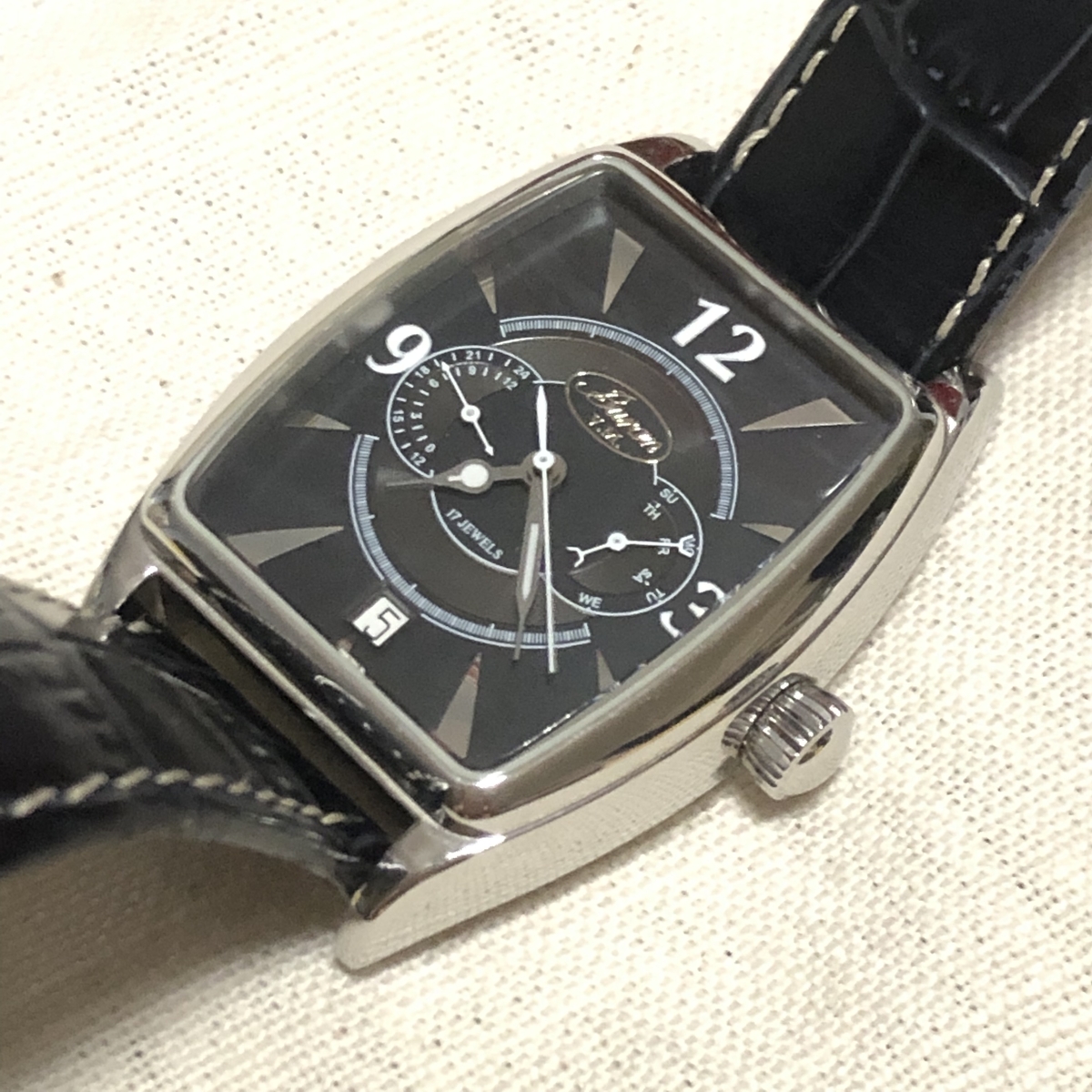

Tarcza…
W tej wersji jest czarna, choć była też chyba srebrna. Wskazowki minutowa i godzinowa - w stylu „retro” - są polerowane i srebrne podobnie jak indeksy godzinowe, zaś wypełnienie wskazówek, pozostałe wskazówki, napisy i cyfry (9 12 i 3) - białe.
Luma na wskazówkach i cyfrach jest dość słaba, ale w elegancie wystarczy. Plus za to, że jest biała.
Natomiast pasek z białym przeszyciem to późniejszy dodatek…
Ze wskazań mamy tu - oprócz godzin, minut i sekund - również wskazanie 24h, dnia tygodnia i dnia miesiąca.
Tarcza jest zaprojektowana ładnie. Jak wspomniałem - dzieje się na niej dużo, ale nie ma przesady. Całość wyglada interesująco, natomiast nie męczy.
Ogólnie jeśli miałbym podsumować design zegarka - moim zdaniem bardzo na plus. Niby zwykły prostokątny elegancik, a dzieje się więcej niż zwykle, natomiast bez wrażenia natłoku czy przesady. Jest ciekawy i przy tym wciąż pozostaje elegancki.

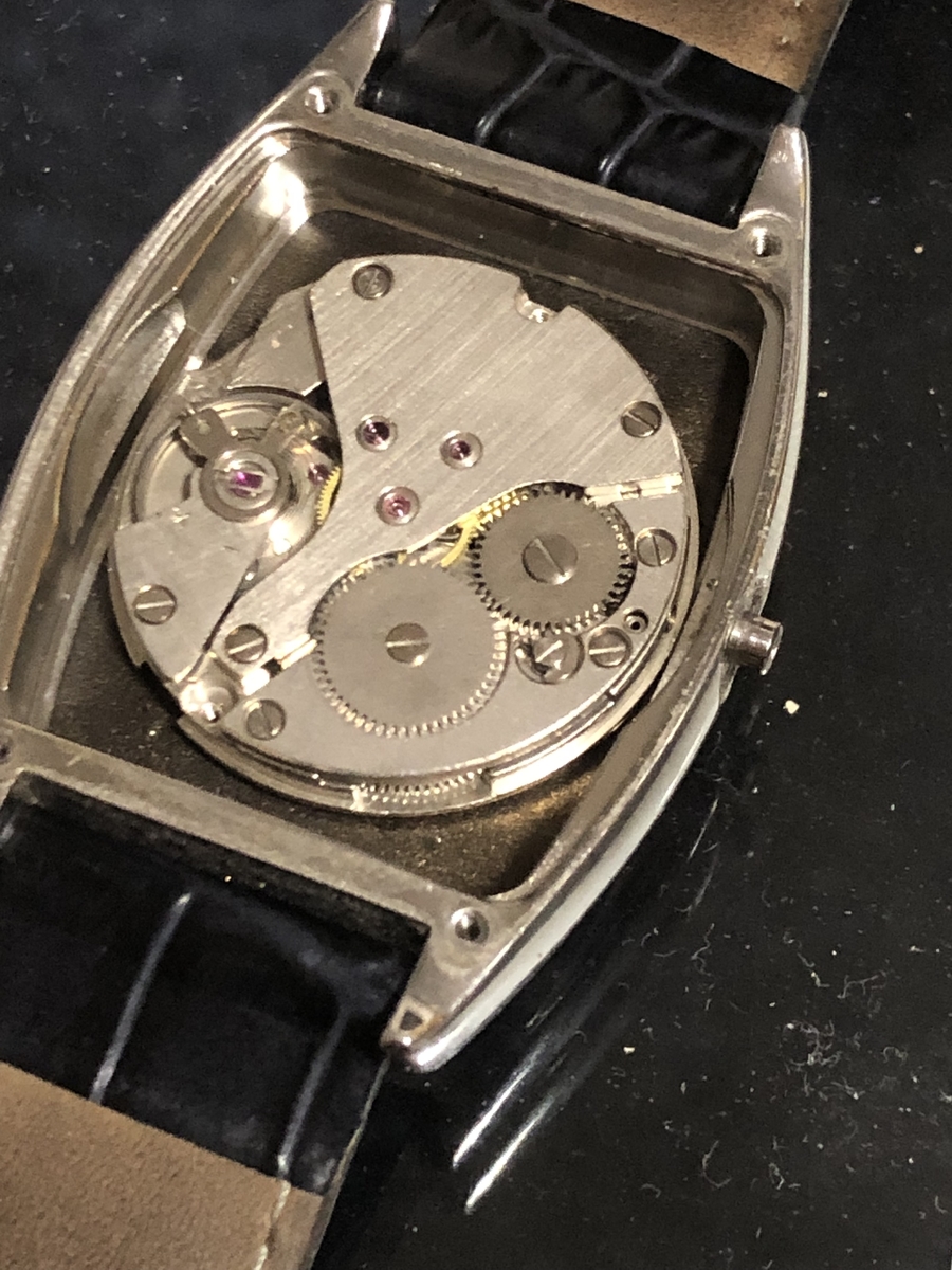

Wewnątrz zegarka znajdziemy - wspomniany już przeze mnie - mechanizm 26669 będący wersją rozwojową starego Poljota 2614N.
Mechanizm jest przeciętnie wykończony, ale pracuje ładnie i całkiem dokładnie.
Mechanizm jest bezsensownie zaprojektowany, z podwójnym datownikiem bez szybkiej zmiany daty (!).
Jest to o tyle dziwne, że w czasach sowieckich Poljot produkował ten kaliber w wersji z szybką zmianą daty (tzw. „pompką”).
Projekt jest o tyle bezsensowny, że ustawienie tego datownika jest trudne i „przeciętny” użytkownik szukający po prostu zwykłego zegarka może się nie połapać.
Dzień miesiąca ustawia się w systemie 20-24-20-24, a dzień tygodnia kręcąc ciagle do przodu.
Tzn. można tez ustawiać dzień tygodnia w systemie 24-3-24-3, ale niestety można w ten sposób zablokować i totalnie rozregulowac mechanizm zmiany daty.
Szkoda, bo poza beznadziejnym projektem datownika, zegarek sprawuje się dobrze. Po kilkunastu latach mechanizm pracuje ładnie i całkiem
dokładnie.

10 godzin temu, pmwas napisał(-a):
Zegarek interesujący.
Choć nie rozumiem co oznacza ten tzw. system 20-24-20-24 czy też 24-3-24-3?
Kręcisz do godz 24 aż data przeskoczy, cofasz do 20, znów do 24 aż przeskoczy i znów do 20. I tak w kółko.
