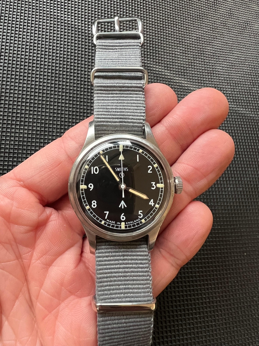

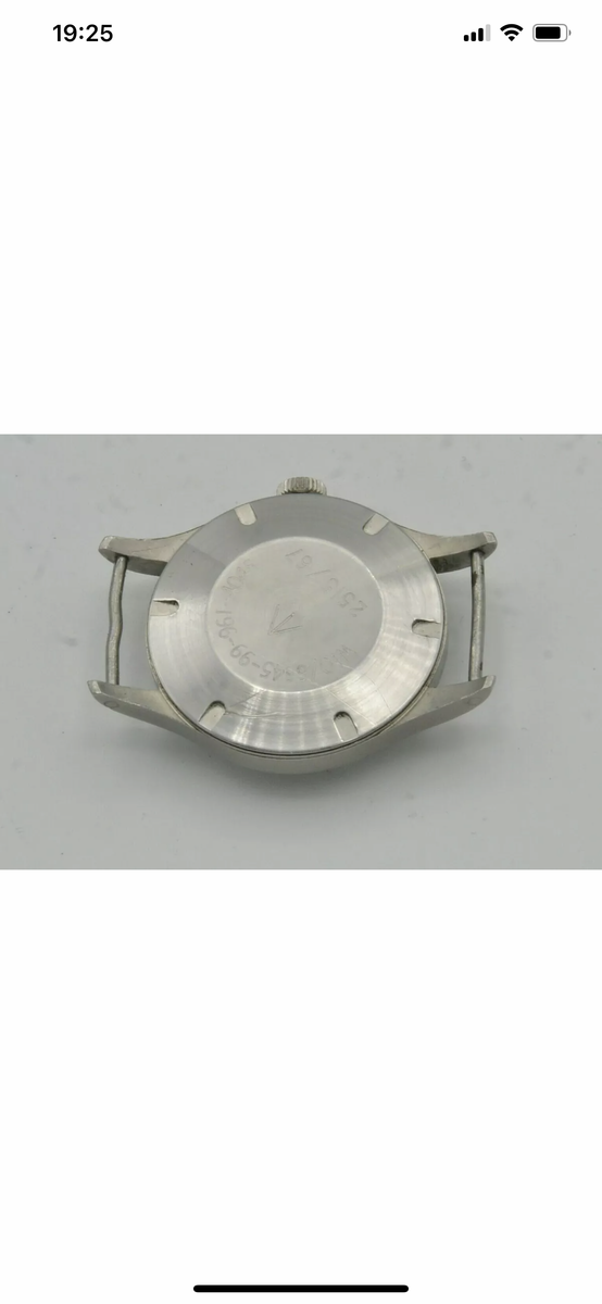

Dzień dobry! Zastanawiam się nad tym zegarkiem, przed podejściem do negocjacji chciałbym się zorientować na co szczególnie zwrócić uwagę i czy poniższy zegarek to oryginał?

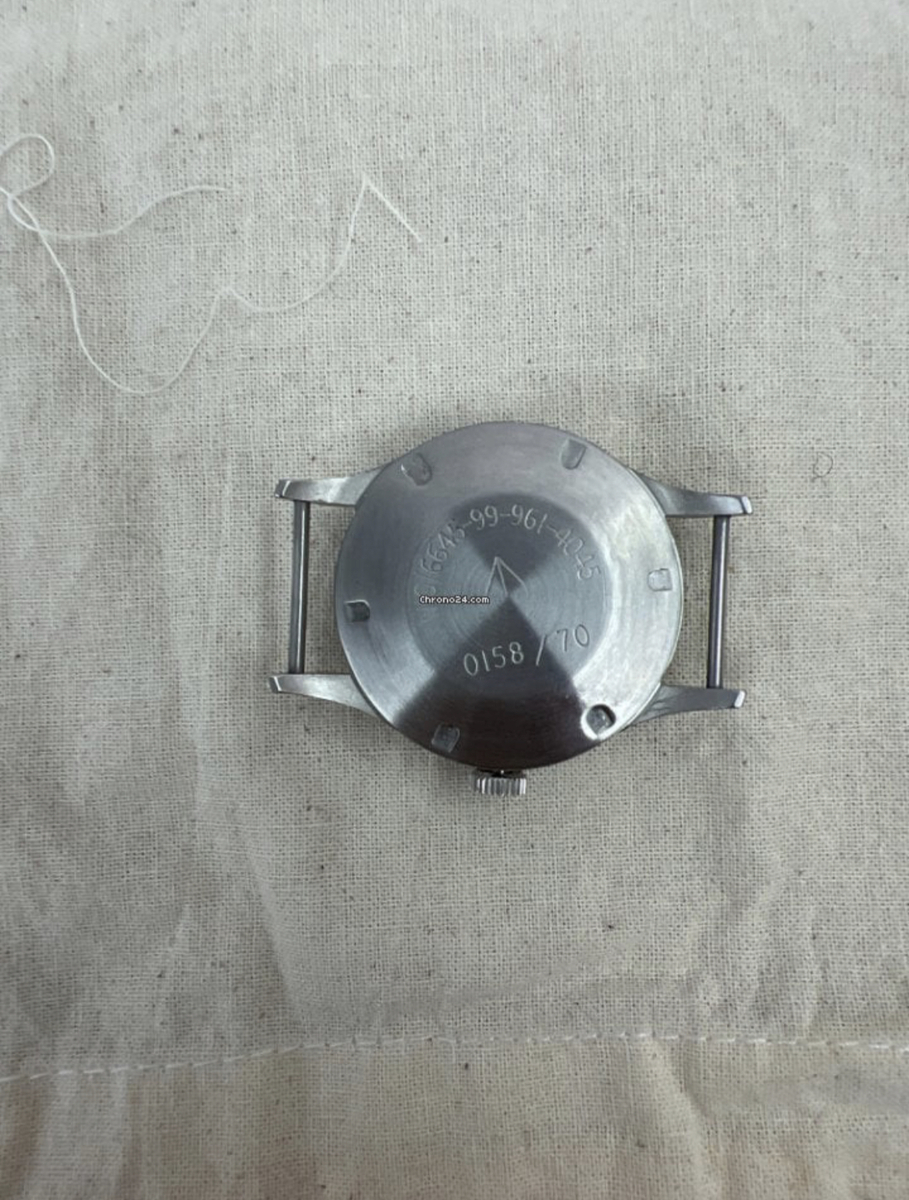

Jakie ma oznaczenia na deklu, masz zdjęcia werku?

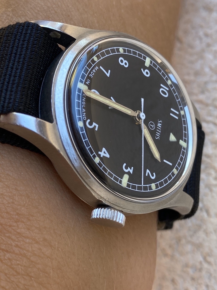

Wygląda ma ori, ładny stan. Luma na wskazówkach różni się od tej na indeksach, choć może to być spowodowane wcześniejszą korozją wskazówek (mam podobną sytuację w jednym zegarku).
Hej, dzięki za info, mam tylko dekiel, czekam na wiecej zdjec.

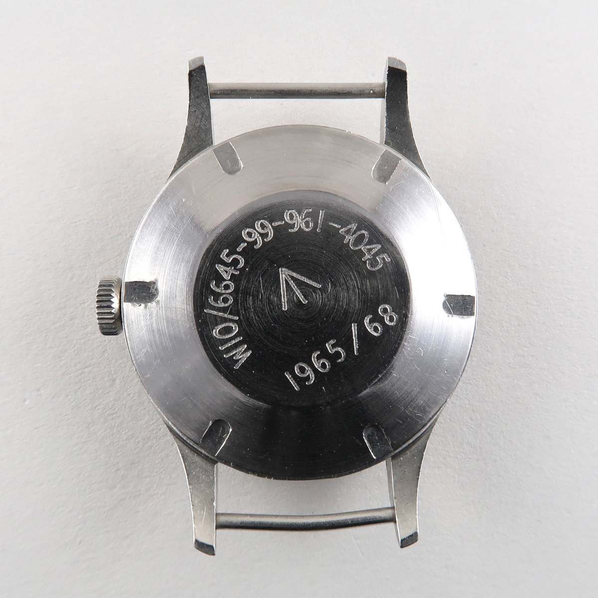

Dziwią mnie swoją dobrą kondycją te  numery, na ori widać te numery z setkami odbitych punktów wielkości ostrza igły, na deklu który pokazałeś wyglada to jak jednolite wybicie, choć może to być kwestia zdjęcia. Widać że dekiel musiał być zryty solidnie (pewnie i cały zegarek) zobacz ile materiału zostało usunięte i jak wyglądają wszystkie wgłębione miejsca na narzędzie do odkręcania… a numery wręcz idealne.

Dzięki wielkie za wyczerpującą i słuszną ocenę. Odpuszczam, trzeba szukać dalej.
