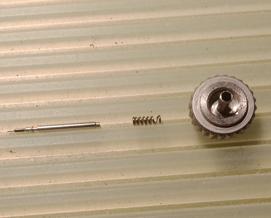

Dzień dobry, Macie jakiś pomysł na połączenie tych elementów?. Ta sprężynka była wewnątrz rurki w koronce, a na końcu wałka brakuje gwintu (był urwany) . Koronka ma wewnątrz gwint i gumkę do uszczelnienia podobnie jak w zegarkach komandirskich.  Nie bardzo mogę sobie uzmysłowić jak to działało. Wewnętrzna średnica sprężynki jest taka, że można tam wkręcić ten brakujący nagwintowany kawałek wałka. Średnica zewnętrzna tej tulejki w koronce jest taka, że wchodzi do tulejki, która jest w kopercie. Mogę przypuszczać, że wałek był chyba wkręcony do sprężynki, a sprężynka była włożona do tulejki w koronce, stamtąd ją wyjąłem. Przypuszczam, że  po wkręceniu koronki w "kominek" sprężynka dociskała wałek wewnątrz werku, a przy jej odkręceniu można było wyciągać koronkę do określonej
pozycji. Mechanizm, w którym to pracuje to Miyota OS 20.  Może ktoś to rozszyfrować?. Z góry dziękuję  za pomoc.
