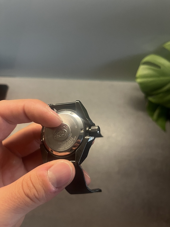

Witam, mam taki kłopot że najprawdopodobniej zerwałem gwint części do której przykręca się koronkę w moim czarnym Samuraju. W koronce gwintu nie widać także nie wiem czy jest ok, ale pytanie czy koronkę i ten gwint da się wymienić? Czy ktoś z was miał podobny problem, czy da się to naprawić.

Miałem to samo ostatnio
Tylko wymiana koperty niestety  😕

pokaż zdjęcie

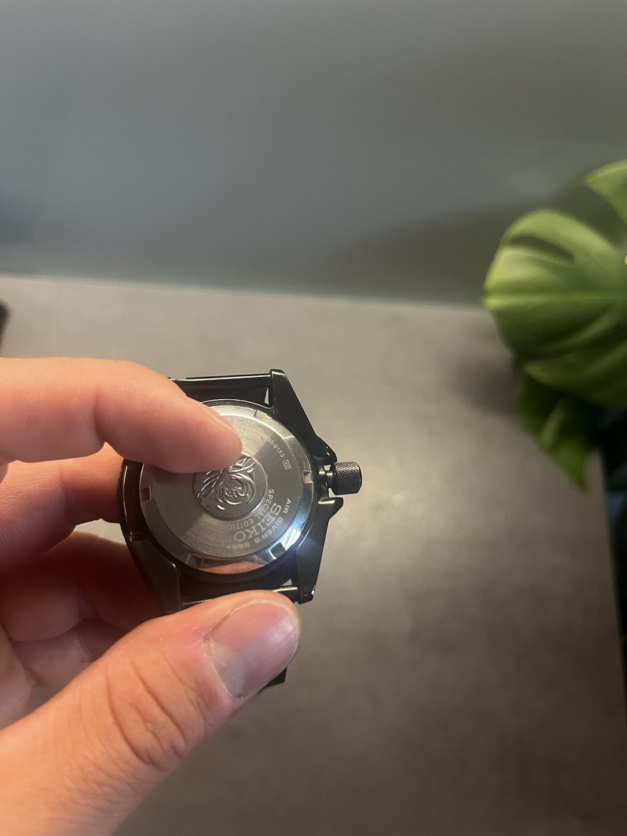

Zrobiłem zdjęcia, koronka jeszcze trochę łapie ale właściwie przy końcu i muszę docisnąć.
W teorii da się wymienić tube. Nie wiem czy w tym modelu jest wykręcana. Można zadzwonić na Belgradzka w Wawie i spytać o możliwości.
W dniu 20.09.2024 o 12:38, Czolo napisał(-a):
Nie jest. Cała koperta jest do wymiany.
