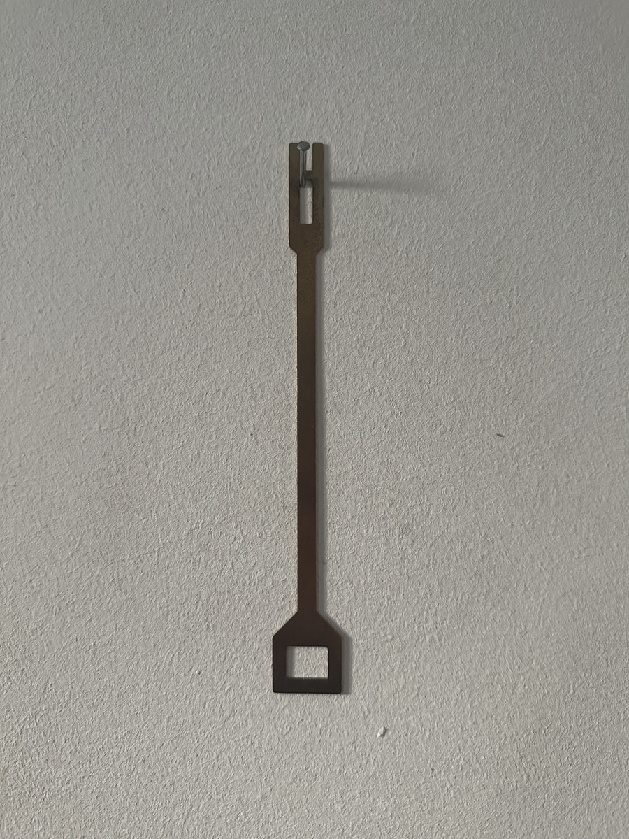

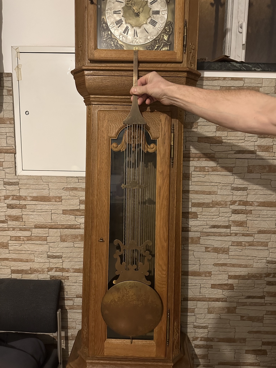

Prosze o pomoc z zamontowaniem wahadła
Recommended Posts

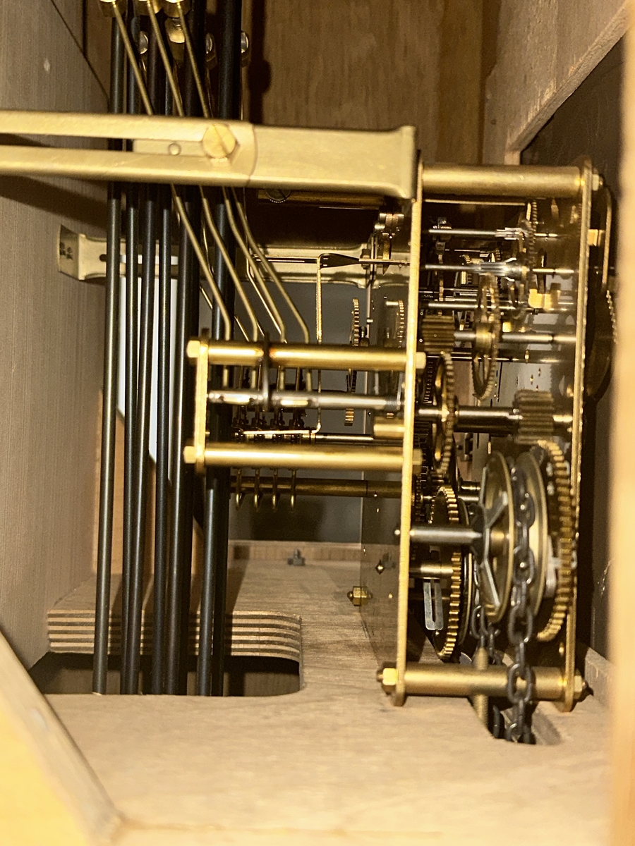

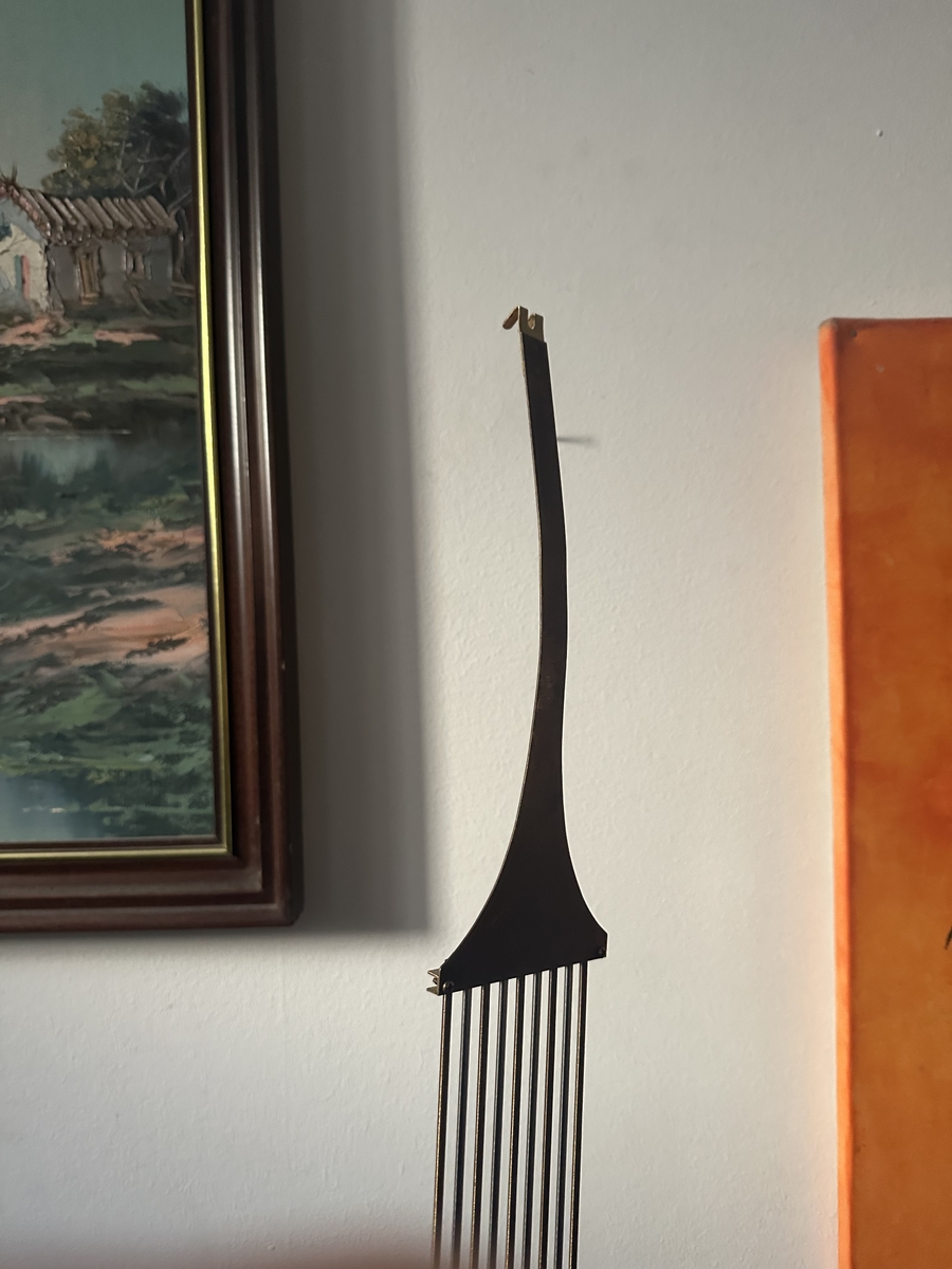

Jak montuje to przedłużenie wahadła to udaje mi sie to tylko wtedy, gdy jest to obrócone w strone bocznych ścianek zegara. Wydaje mi sie że wszystko byłoby dobrze, gdyby było to obrócone o 90 stopni i zamontowane, wtedy wahadło kołysałoby się  w lewo prawo, a teraz jest możliwe tylko w przód tył, co jest oczywiście niepoprawnie. Może brakuje mi jakiegoś elementu o którym nie wiem.

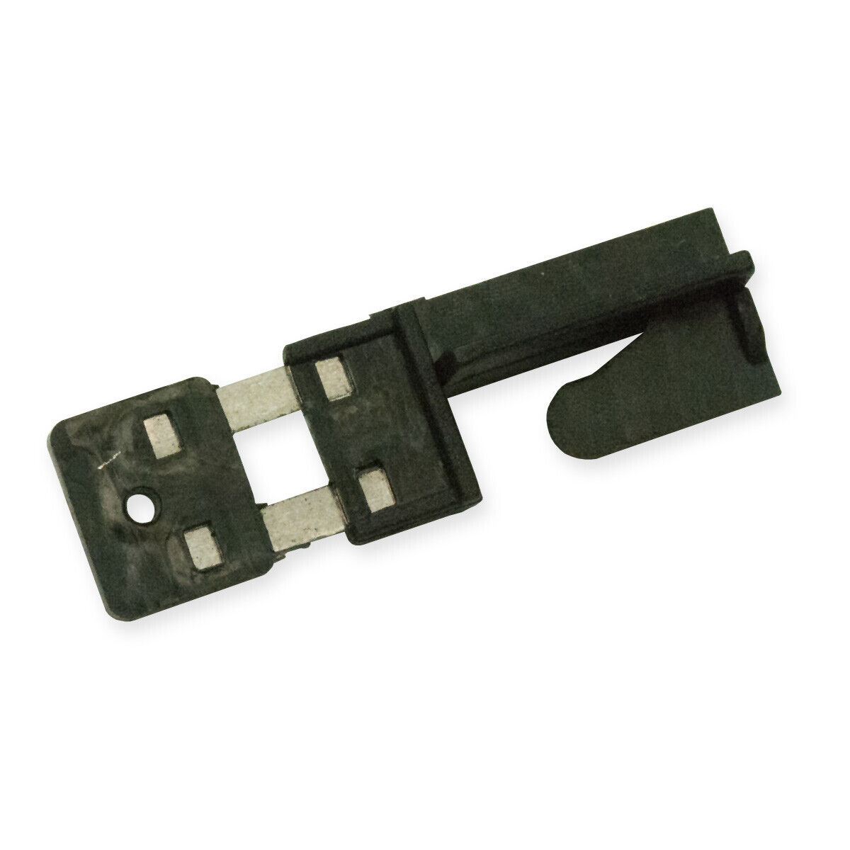

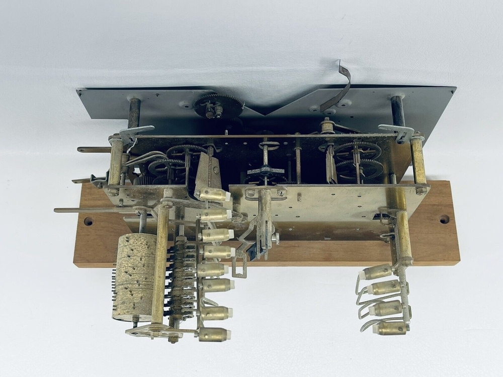

To jest chyba mechanizm marki Urgos. Na zdjęciach nie widać, czy ma on zamontowaną, zwykle plastikową sprężynkę. O taką:
Tu przykładowo podobny mechanizm:
Zawieszkę, transporterek z przedostatniego zdjęcia musisz przełożyć przez prostokątny otwór drążka kotwicy i zawiesić na tym ząbku sprężynki. Na koniec zaś na transporterku zawiesić dolną część wahadła. Powinno bujać się na boki.
PS. Obawiam się, że w Twoim zegarze nie ma tej sprężynki, w każdym razie nie jestem w stanie się jej dopatrzyć. Pozostaje zakup internetowy, poszukaj pod Urgos grandfather suspension spring. Może być problem z zakupem na terenie EU.
