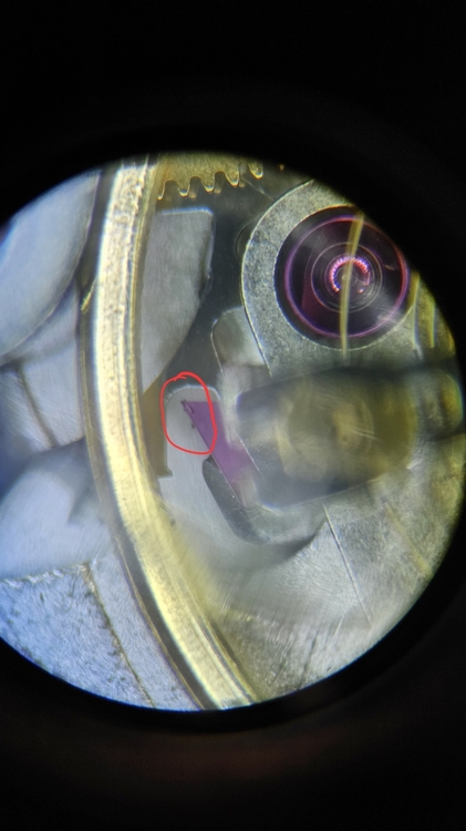

Witam,
zakupiłem ostatnio nowy mechanizm 7750, niby "Top-grade" i właśnie testuję dokładność chodu. Zauważyłem, że w różnych pozycjach, np. koronką na 6 h, na 9h, w bezruchu, w tych samych warunkach mechanizm potrafi wskazywać na timegrapherze (Weishi 1900) przez dłuższy czas wartości 3-4 s a następnie przez chwilę odchylenia np. ok. - 20 + 20 s. W pomieszczeniu testowym jest cisza. Czy takie "skoki" są normalne? Moim zdaniem jak "Top-grade" na mechanizm nie jest zbyt czysty. Czy takie rzeczy, jak na zdjęciach poniżej są w ETA normalne?
