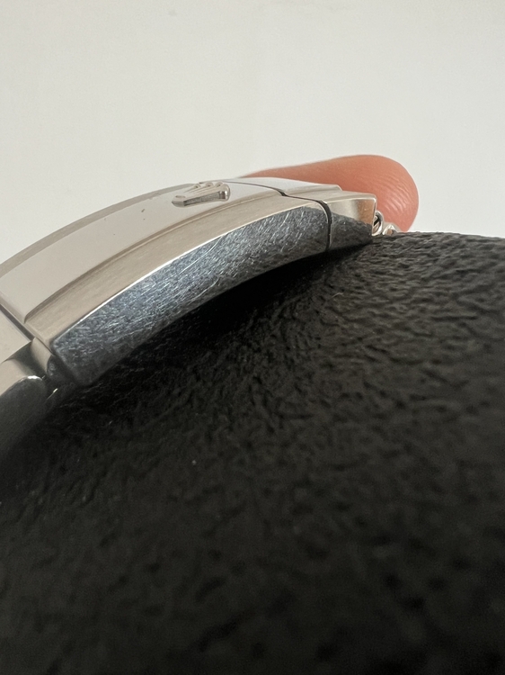

Cześć, chciałbym odświeżyć zmatowioną stronę zapięcia. Rysy są płytkie ale jest ich bardzo dużo. Zamówiłem zieloną pastę gradacji 1500. Chciałbym odświeżenie przeprowadzić ręcznie szmatką, usuwając minimum materiału tak żeby nie zniekształcić krawędzi. Czy szmatkę zwilżyć naftą? Chce się upewnić czy ręczne odświeżenie przyniesie efekt

Ręcznie się zamęczysz długo będzie trwało doprowadzenie do stanu idealnego, aale jak wybrałeś taki sposób to musisz znaleźć jakiś przedmiot co jest twardy i powierzchnia jest gładka typu płytka stalowa, obciągasz ten przedmiot np flanelą by była naciągnięta i zakraplasz  bęzyną ekstrakcyjną, następnie wcierasz trochę pasty i szuru buru. Oczywiście można przed polerowaniem przeszlifować papierem ściernym na wodę ale co najmniej gradacji 2000 tys, ale ! stal kwasówkę się ciężko poleruje, zatem najpierw spróbuj polerować może Cię zadowoli, obłe kształty polerować  w ręku szmatką. Na koniec umyć w benzynie ekstrakcyjnej nie lakowej, terpentyna jest tłusta także bym jej nie używał. Im więcej poświęcisz czasu tym ładniejsza będzie powierzchnia.
