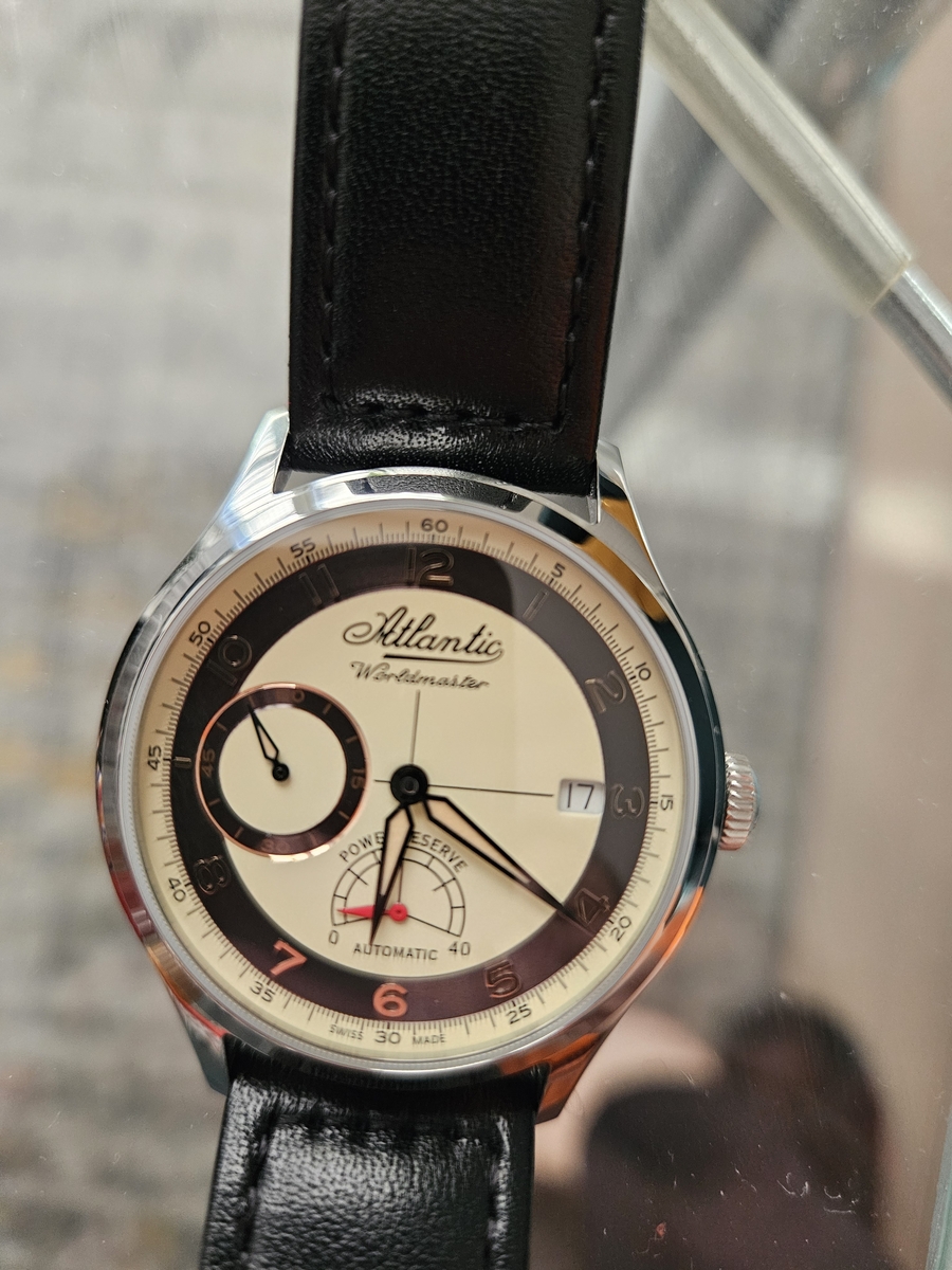

Cześć. Kupiłem miesiąc temu  zegarek Atlantic Worldmaster 53782.41.93RB ze strony Zegarownia. Zastanawia mnie jedna kwestia. Zegarek zatrzymuje się, gdy rezerwa chodu wskazuje jeszcze ok. 2 godzin - tak jak na zdjęciu. Czy to normalne? Jest to mój pierwszy automat i przyznam, że trochę irytująca sprawa.

Ciekawe czy wskazówka jest dobrze osadzona. Nakręć zegarek może ręcznie do pełnej rezerwy zobacz dokąd dojdzie wskazówka ? A potem zobacz ile czasu będzie wytrzymywała rezerwa. Powinna trochę powyżej tych 40 godzin wytrzymywać.

Zrobię tak jak mówisz.

To trochę dziwne, bo rezerwa chodu powinna trzymać dłużej. Może spróbuj częściej nakręcać zegarek lub nosić go trochę więcej.

Wydaje się, że to pomogło. Ręcznie nakręciłem do poziomu 40 (dalej nie szło), a potem odłożyłem i wskazówka sięgnęła niemal 0, ale zegarek nadal pracował. Wydaje mi się, że teraz również rezerwa lepiej się ładuje, bo wcześniej trudno było mi osiągnąć 25 godzin po normalnym dniu pracy, a wczoraj naładował się do 30, gdzie w większości siedziałem. Będę dalej testował, w najbliższych dniach sprawdzę ile maksymalnie trzyma i czy jest to w pobliżu deklarowanych 40 godzin.

Pamiętaj, że nie każdy zegarek nakręca się tak samo. Z mojego doświadczenia mechanizm nh35 nakręca się dość szybko ale zdarzało się, że po całym dniu noszenia praca spokojna po odłożeniu zegarek wytrzymywał mniej niż deklarowane 38 h dla selitty

Dzięki za podpowiedzi. Dopiero zaczynam przygodę z automatami. To czy zegarek wytrzyma 35 czy 42 godziny to sprawa drugorzędna. Martwiło mnie samo ustawienie wskazówki ze zdjęcia w temacie.
