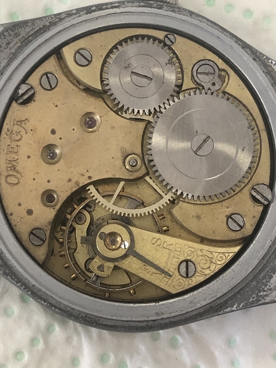

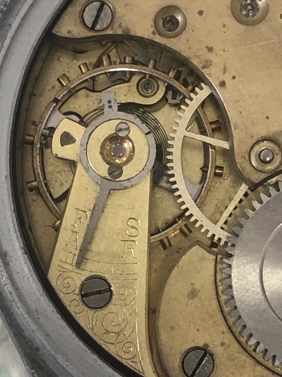

Mam pytanie odnośnie zakupionego przeze mnie zegarka . Jest w nim prawdopodobnie uszkodzona oś balansowa i chciałem się dowiedzieć jak jej szukać. Zegarmistrz mówił ze trzeba się dowiedzieć jaki kabliber zegarka to wiadomo będzie jaka oś do niego
Napisano (edytowane)
To jest duża pasówka, tak?
No to wygląda na cal. 19''' Savonette z lat 20 lub 30.
Podanie wymiarów werku rozstrzygnęło by wątpliwości, bo chyba był też podobny cal. 18'''.
pozdrawiam
Narfas
Edytowane przez Narfas

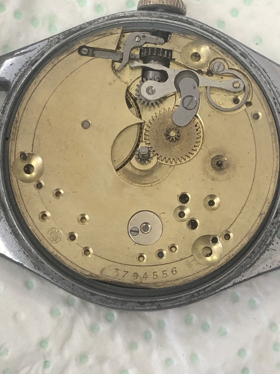

Rozmiar wskazuje, że to jednak Omega 18''' Savonette (Hunter).
Remontuar jest wczesny dla Omegi, sprawdziłem po numerach i ten werk jest nieco starszy niż sądziłem, bo z 1908 roku.
Obawiam się, że ten werk występował w kilku wersjach, z różnymi osiami balansu - przydałby się tu specjalista od starych Omeg, którym nie jestem.
Niemniej, to na tyle zawęża poszukiwania, że mam nadzieję, że zegarmistrz sobie poradzi.
