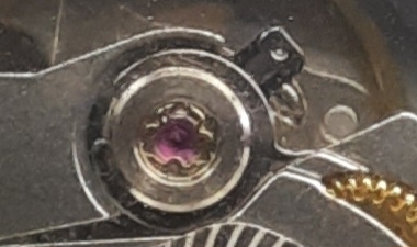

Tissot PRX regulator przy kole balansu to podróbka?

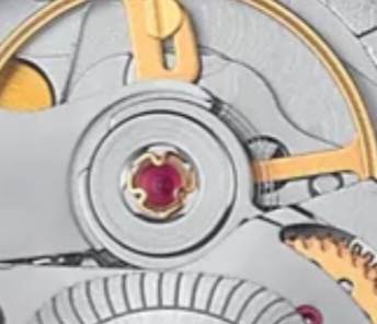

Dobry wieczór, potrzebuję pomocy w weryfikacji zegarki tissot prx a dokładnie model T137.407.17.051.00 czyli czarna tarcza na pasku gumowym. Model wygląda ok, nr ws na deklu zgadza się z tym co wyskakuje na stronie tissot kiedy chce go zarejestrować. Zaniepokoił mnie tylko fakt że przy kole balansu widać chyba regulator a na oficjalnej stronie kiedy oglądam mechanizm go nie ma. Czy powermatic 80 we wcześniejszych wersjach mógł być minimalnie inny i wyjaśnia tą sytuację, jakaś inną referencja?
Podróbka jakich pełno - nie ma powermatica z przesuwką.
