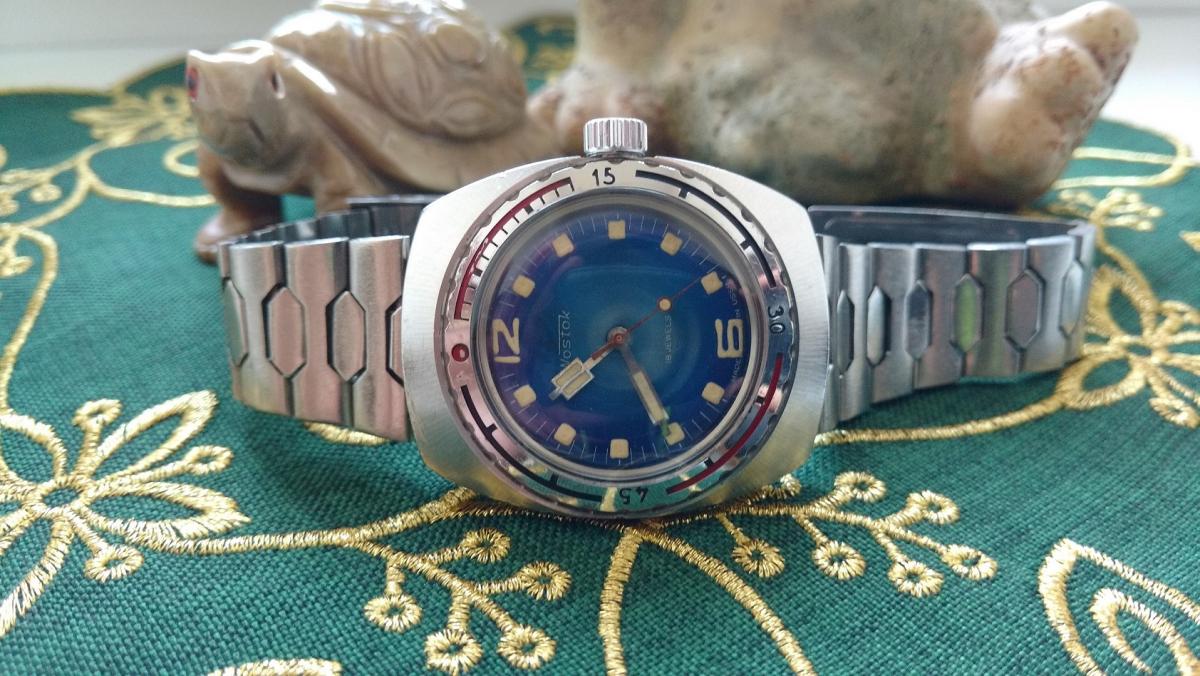

Ministerska... Czyli mój koszerny składak. Kupiona trochę z ciekawości... Na gumie Bonetto prezentuje się całkiem nieźle ;)
22 to królewski rozmiar ;D

Ministerska pycha :) Gratuluję i zazdraszczam.
526 należy zatem do mnie
Bransoleta tej amfibii kosztowała całe 6 rubli i 50 kopiejek B)
Klasa. Branza bardzo ładnie się komponuje z beczółką. No i świetny stan! GRATSY
Dzięki, bransoleta jest oryginalna z epoki. Może trochę młodsza od zegara. Gruba masywna nierdzewna z wybitnym nierż. I cena 6r 50k :)

Jednak Beczka (no i Uszata) to klasa sama w sobie. A ta Twoja wyjątkowo śliczna. Gratuluję !
Dziękuję. Sporo czasu zajęło mi przekonanie majstra, u którego wisiała na ścianie (ponoć kilka ładnych lat) jako ozdoba. Niestety nie ma róży bez ... Musiałem zmienić kopertę, ponieważ pierwotna miała bezczelnie ucięty komin z gwintem :( Na szczęście u tego samego majstra znalazłem kopertę (pustą), w której obecnie znajduje się cała reszta łącznie z bezelem i bransoletą.
A Uszatej to jeszcze nie mam i szukam
Edytowane przez Myszaty
Takie odratowane zegarki cieszą chyba najbardziej
