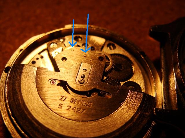

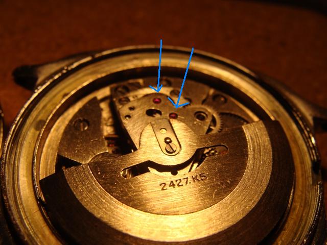

spojrzałem na moje sławy -jakoby- 32 kamieniowe i oba miały ten sam werk:
dla porównania przejrzałem wszystkie inne werki sław automatycznych, które miały napis na tarczy wskazujący na 27 kamienie, przykład:
przyznaję, że wcześniej nie dociekałem w całej kwestii, ale po dokładniejszych oględzinach okazało się, że:
1. pierwsza różnica to symbole znajdujące sie na wachniku:
32k: 2427.5k
27k: występuje napis: "27 kamieni S 2427", "S 2427" albo "2427"
2. druga różnica - ważniejsza - kamienie występujące w werskji 32k w płycie naciągu automatycznego, kształt płyty oraz wycięcie w jej środku - czyli mielibyśmy już dwa brakujące kamienie :rolleyes: reszta pewniej głębiej - bo wiadomo - radzieccy potrafili popełniać big błędy, ale żeby aż takie ? ... ;)
może i są inne różnice, ale już późno...
dobranoc :)

32k: 2427.5k
Siedzę w pracy ale z ciekawości rozkręciłem moją SLAVĘ aby zobaczyć, że kolega dalw piszę prawdę.
Czyli w tym oznaczeniu symbolu ".5" oznaczało by ni mniej ni więcej, że mechanizm ma dodatkowe 5 kamieni?!
Uff... A już myślałem, że kupiłem bubla z podmienionym mechanizmem.

k5 - też dzisiaj pomyślałem, że to wkazanie na dodatkowe 5 kamieni
no i cieszę się, że nie kupiłeś bubla ;)
